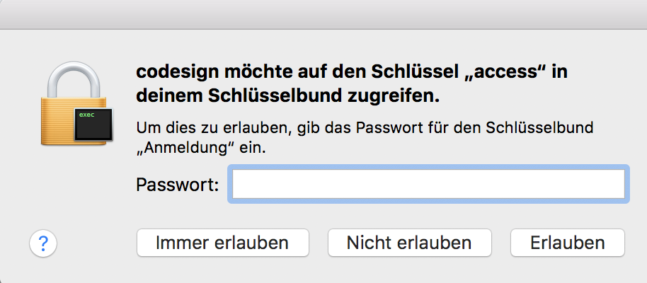

hab es fast geschafft... aber stecke fest hier. gebe mein Passwort ein aber es geht nicht weiter. keine Ahnung was die issues sollen

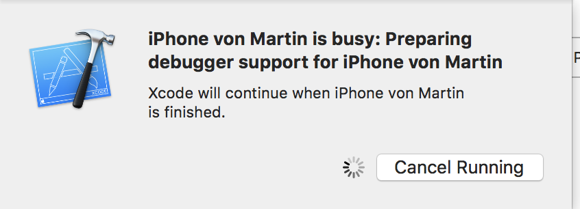

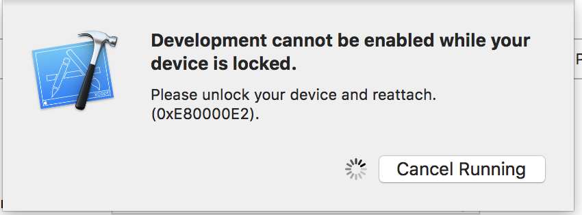

jetzt ging es doch nach dem ich es nochmal Gemacht habe aber er faselt jetzt was vonwegen mein iPhone sei gesperrt. ist es nicht...

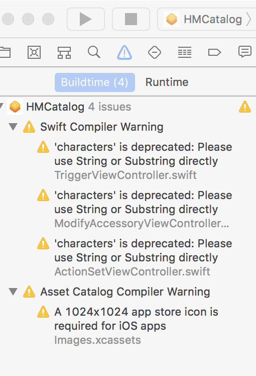

Ja beim installieren hatte ich etwa die gleichen Probleme... wenn es aber letztendlich geklappt hat, ist es nicht so wichtig... bezüglich Absturz steht bei GitHub auch was ... habe es aber nicht probiert! Bist du beim installieren auf den Reiter General bzw. das nebenan auf den Reiter ? Da steht auch was von Fehler und ein bzw. zwei Button „fix it“ oder so... hast du das auch gemacht? Vielleicht ist das die Lösung... Hauptsache ist aber das du die Szenen siehst und löschen kannst ! Das ging soweit, oder ?
Ne bin nur auf das Play zeichen wo es dann installiert. von fix hab ich da nichts gesehen.
