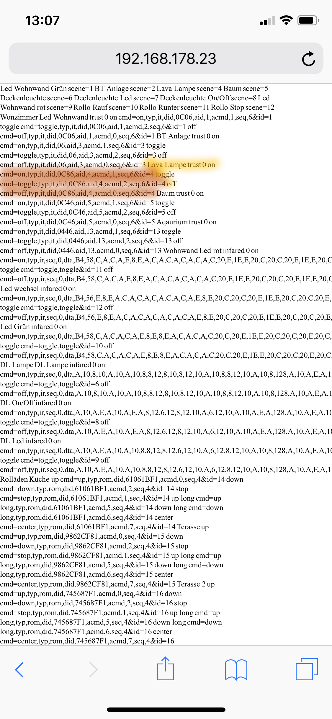

  • Hi also der http plugin geht soweit meine lampe wird gefunden doch leider passiert nix wenn ich drauf drücke habe sie so eingestellt
    "accessory":"Http",
    "name":"Lava Lampe",
    "switchHandling": "realtime",
    "onUrl":"http://192.168.178.23/control?cmd=on,typ,it,did,0C86,aid,4,acmd,1,seq,6&id=4",
    "off_url": "http://192.168.178.23/control?cmd=off,typ,it,did,0C86,aid,4,acmd,0,seq,6&id=4"
    An was könnte es liegen
  • IP-Adresse richtig? Was passiert, wenn du http://192.168.178.23/control?…6,aid,4,acmd,1,seq,6&id=4 in deinem Browser eingibst? Was passiert, wenn du auf der Shell vom Raspi eingibst:
    curl http://192.168.178.23/control?cmd=on,typ,it,did,0C86,aid,4,acmd,1,seq,6&id=4
    Stefan
