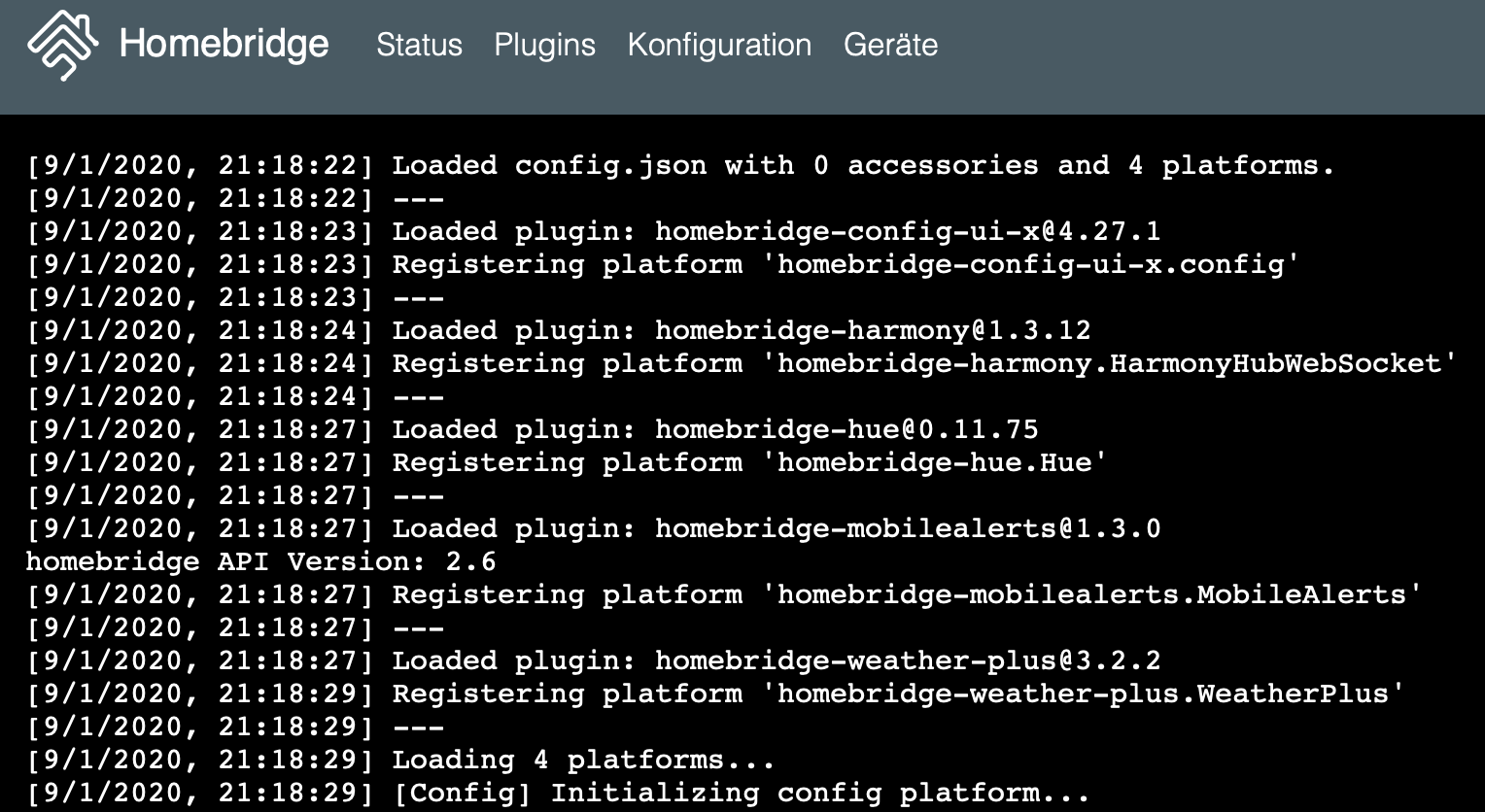

Hallo, vielen Dank erstmal für das tolle Plugin.
Leider will es auf meiner Homebridge nicht richtig:
Alles anzeigen[2018-10-3 10:26:46] Loaded plugin: homebridge-fritz [2018-10-3 10:26:46] Registering platform 'homebridge-fritz.Fritz!Box' [2018-10-3 10:26:46] --- [2018-10-3 10:26:46] Loaded plugin: homebridge-info [2018-10-3 10:26:46] Registering platform 'homebridge-info.Info' [2018-10-3 10:26:46] --- [2018-10-3 10:26:46] Loaded plugin: homebridge-mobilealerts homebridge API Version: 2.2 [2018-10-3 10:26:46] Registering platform 'homebridge-mobilealerts.MobileAlerts' [2018-10-3 10:26:46] --- [2018-10-3 10:26:46] config.json (/root/.homebridge/config.json) not found. Load homebridge-mobilealerts.MobileAlerts [2018-10-3 10:26:46] [homebridge-mobilealerts.MobileAlerts] iPhone-ID not configured properly! >> Stopping Initialization...
Irgend ne idee?
Wie hast du denn das plugin installiert? Evtl. hängt es mit dem Zusatz „-g“ bei der Installation zusammen?
Na die Meldung ist doch eindeutig – Deine iPhone-ID wurde nicht korrekt konfiguriert.
Spaß beiseite! Gemäß Log wird unter /root/.homebridge Deine config.json nicht gefunden. Ansonsten läuft Deine Holebridge (ohne das Plugin)? Das kann ich mir nämlich nicht so recht vorstellen...
Komischerweise Ja.
Hatte den Verdacht dass der Aufruf per „sudo homebridge“ einen Unterschied macht zum Start als Service.
Der Zugiff auf die 2 FritzDect200 funktioniert seit Monaten ohne Probleme...
Ich würde das Plugin nochmals komplett deinstallieren (zusätzlich via -g) und dann nochmals installieren, wie Du die anderen installiert hast. Die config.json ist aber in Ordnung und mit den passenden Berechtigungen für den User, unter dem HB ausgeführt wird, versehen? Wo liegt denn Deine config.json für gewöhnlich?
Hmm uninstall und reinstall hat nichts verändert.
Was ich aber festgestellt habe ist dass z.b. unter var/homebridge eine config.json liegt die überhaupt nicht aktuell ist.
Ich glaube das beste wird sein das System neu aufzusetzen, da ist glaube ich einiges durcheinander.
Das klingt mir (leider) auch so. Hier im Forum gibt es ein super Tutorial dazu.
Viel Erfolg!
So, Raspy neu aufgesetzt, jetzt läuft alles wie gewünscht.
