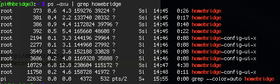

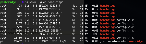

    Wollte mir einen Dashbutton zulegen und im Vorfeld überprüfen, ob meine Homebridge mit root-Rechten ausgeführt wird. Wie kann ich das via Terminal abfragen?
    pauabaer
  • Du willst die Prozessliste sehen:
    ps aux | grep homebridge (das ist ein gerader Strich zwischen dem x und dem g. Auf einem Mac wird der mit Alt 7 erzeugt)
    Das ergibt bei mir diese Ausgabe:
    pi@raspberrypi:~ $ ps aux | grep homebridge
    homebri+  6277  2.0  9.5 191444 90312 ?        Ssl  10:26   6:38 homebridge
    homebri+  6308  0.0  5.1 159544 49256 ?        Sl   10:26   0:06 homebridge-config-ui-x
    pi       23717  0.0  0.0   5996   572 pts/0    S+   15:53   0:00 grep --color=auto homebridge
    pi@raspberrypi:~ $
    Ganz links steht der User, mit dem das Programm homebridge (steht ganz rechts) ausgeführt wird. Bei mir ist das homebri+. Außerdem wird von diesem User noch das Programm homebridge-config-ui-x ausgeführt. Da ich die Prozessliste als User pi aufgerufen habe, steht als drittes dort das der Prozess grep läuft, aufgerufen vom User pi.
    Läuft deine Homebridge mit root-Rechten, so steht dort links root anstatt homebri+. Läuft sie unter dem User erwin, steht dort erwin.
