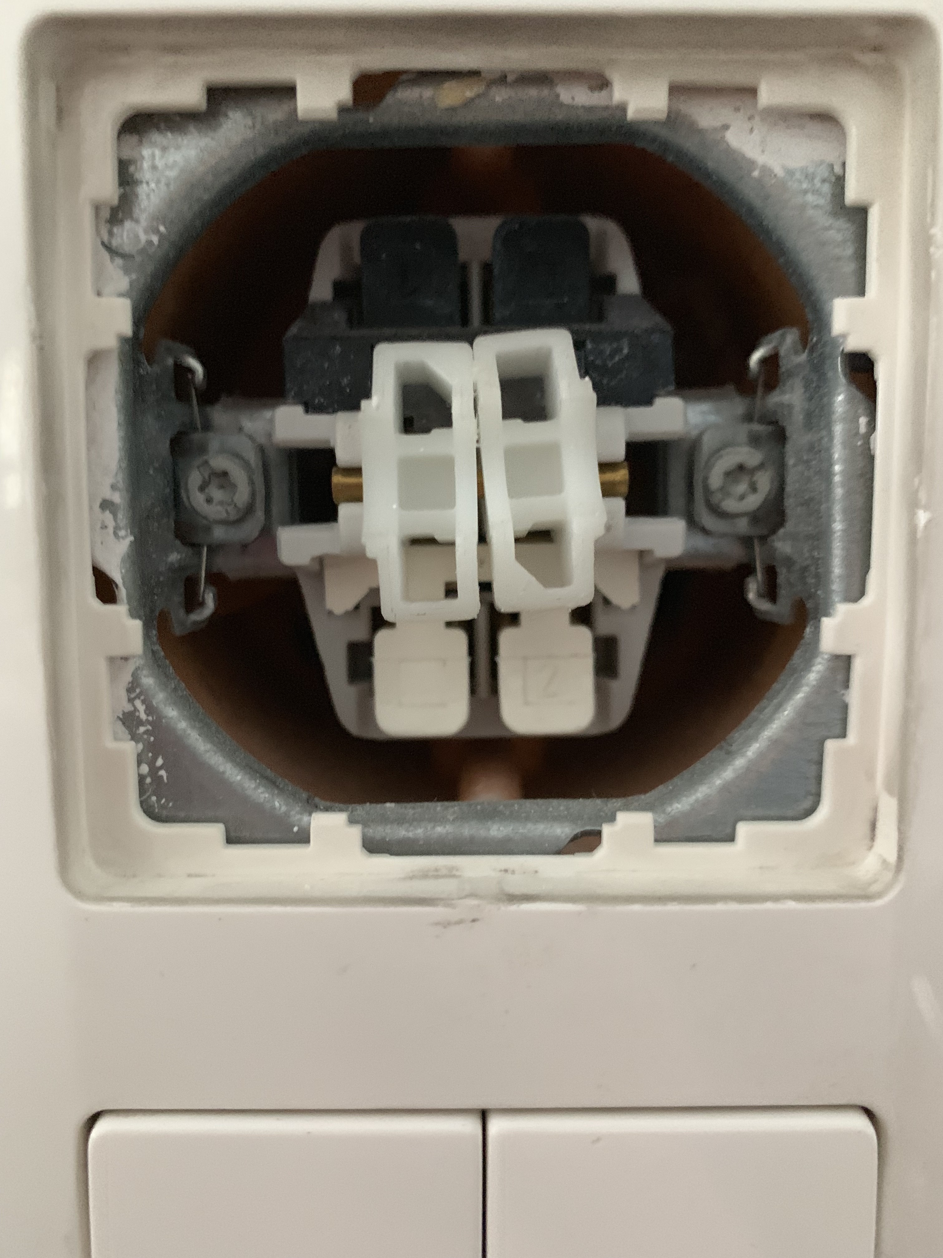

    Ich bin noch neu im Thema Smarthome und möchte meine elektr. Rolläden „smart“ machen.
    Ich habe die im Bild zu sehenden Schalter für die Rollos. Die sind gegeneinander gesperrt.
    Konkret bin ich auf der Suche nach einer Lösung wie ich die Rolläden über HomeKit (falls nötig auch über Homebridge) steuern kann. Sie sollten sich nach dem Umbau aber auch noch manuell über die Schalter steuern lassen.
    Welche Empfehlungen habt ihr da für mich?
    Würden die Fibaro Roller Shutter 2 dafür gehen? Kann ich die einfach bei meinen vorhandenen Schaltern mit „reinfummeln“?
    Was benötigt man dann noch? Ein Z-Wave Modul für den RasPi? Oder eine spezielle Bridge?
    Für Tipps wäre ich sehr dankbar.
    VG
  • Jo, Roller Shutter 2/3 plus ZWave USB Stick oder Razberry klappt super, hab fünf bei mir absolut stabil laufen. Such einfach mal nach Roller Shutter, da findest du hier und bei Google viele Anleitungen.
    Sollten allerdings 60er Dosen sein, in kleinere kriegste die Fibaros nicht rein gefrickelt. Ich hab meine Dank Renovierung überwiegend oben im Rolladenkasten (5er NYM Kabel von der Dose zum Fibaro/Motor hoch).
    Alternativen wären sonst noch ggf. komplette Schalter wie z.B. von Homematic oder anderen Herstellern, oder sonst direkt Smarte Rollomotoren, ich meine Rademacher/Somfy haben da auch was zu kaufen. Brauchst dann aber auch die entsprechenden Hubs von diesen Herstellern.

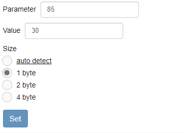

    Die Rückmeldung funktioniert in geschätzt 95% der Fälle korrekt. Ab und bleibt der Status auch hängen. Das liegt aber m.E. an Z-way wo die Rückmeldung scheinbar nicht richtig ankommt. Wenn ich in Z-Way manuell auf "aktualisieren" klicke hat er sofort den richtigen Status.
    Noch ein Tipp, falls die Steuerung nicht auf Anhieb funktioniert: Ich musste bei mir den Parameter 76 (Motor Betriebsmodus Erkennung) auf 50 setzen und den 85 (Leistungsaufnahme maximale Verzögerungszeit) auf 30. Den Tipp hab ich ein einem anderen Forum gefunden. Damit laufen meine 14 Rolladen alle problemlos. Kann natürlich bei anderen Rolladenmotoren anders sein, aber damit würde ich erst einmal starten.
