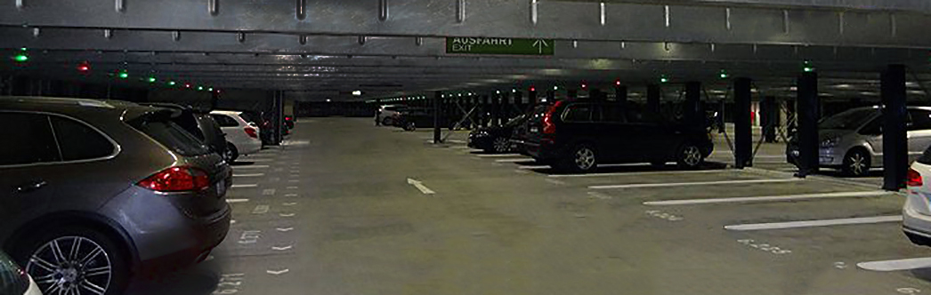

  • Wie funktionieren denn so "freier Parkplatz" Anzeigen in Parkhäusern über den Parkplätzen direkt? Ist da was im Boden drin oder erkennen die eine "Standardentfernung" zum Boden wenn kein Auto drauf und kürzere Entfernung, wenn eine Auto drauf steht?
    Genau daran musste ich auch gleich denken. Super praktisch.
    Funktioniert in der Regel soweit ich weiß, über Ultraschallsensoren.
    http://www.multiguide.com/index.php/parkhaus.html
    Fürs Eigenheim, ist mir da aber noch nichts begegnet was es da geben könnte.
