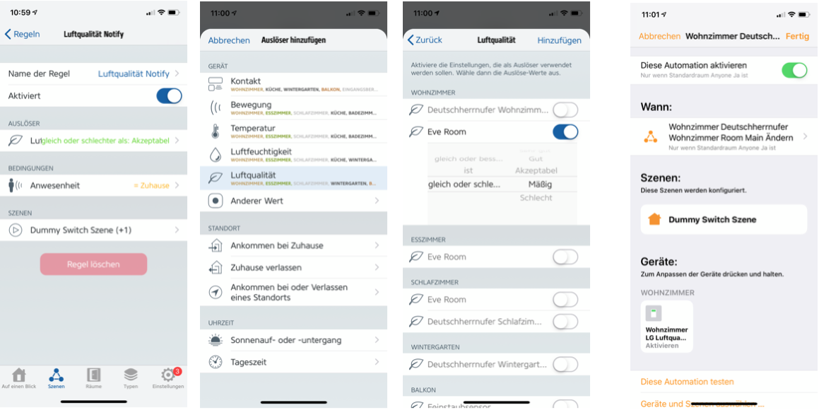

  • Für die Meldung der Luftqualität habe ich eine Regel in Eve erstellt.
    Auslöser - Luftqualität schlechter als : Akzeptabel
    Bedingung (optional) - Wenn Anwesenheit = Zuhause (homebridge-people dafür genutzt)
    Szene - Notify Luftqualität
    In der Szene "Notify Luftqualität" ist der Switch den ich mit dem plugin (homebridge-webos-tv) erstellt habe.

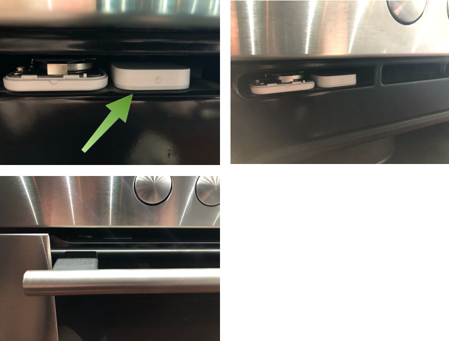

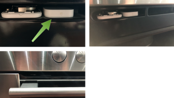

    Was die Meldung für "Backofen vorgeheizt" betrifft, so nutze ich einen Aqara Temp Sensor (nicht HomeKit und somit über Mi Plugin) der ziemlich robust ist, am Luftauslass vom Backofen.
    War anfangs nur als Test, da ich nicht gedacht hätte, dass der Temp Sensor 70°C und mehr aushalten würde. Tut er aber, nun schon seit Monaten.
    Da ich weiß wie warm die Luft am Luftauslass des Backofen ist, wenn z.B. 170°C innerhalb des Backofen erreicht sind, habe ich folgende Regel erstellt.

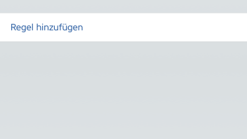

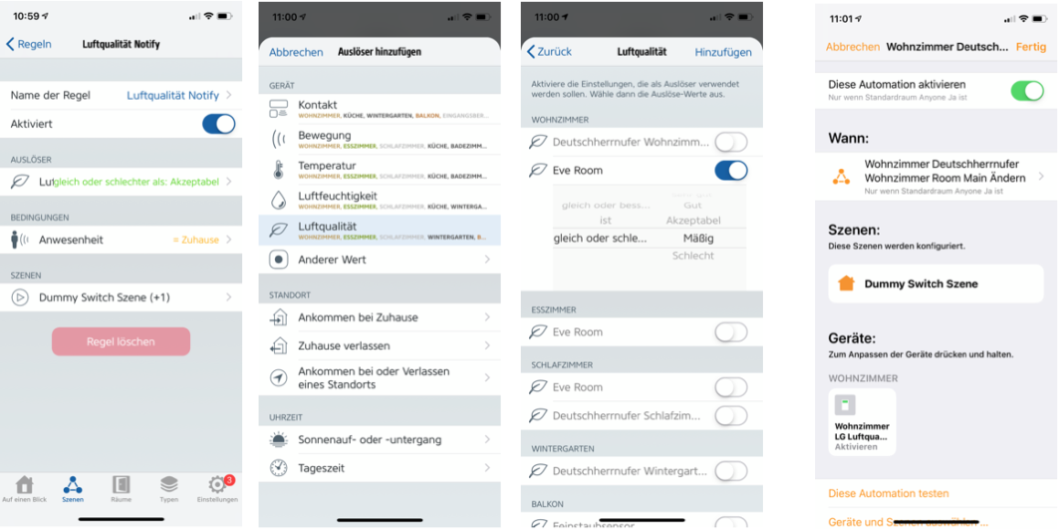

    Könntest du bitte von der "EvE" App mal Screenshot erstellen wie du den Auslöser erstellt hast?
    Ich bin dafür irgendwie zu blöde und bei mir passiert leider nichts =/

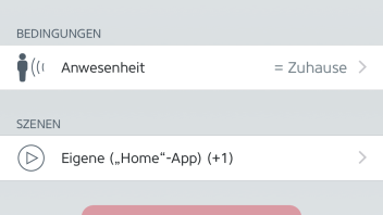

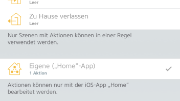

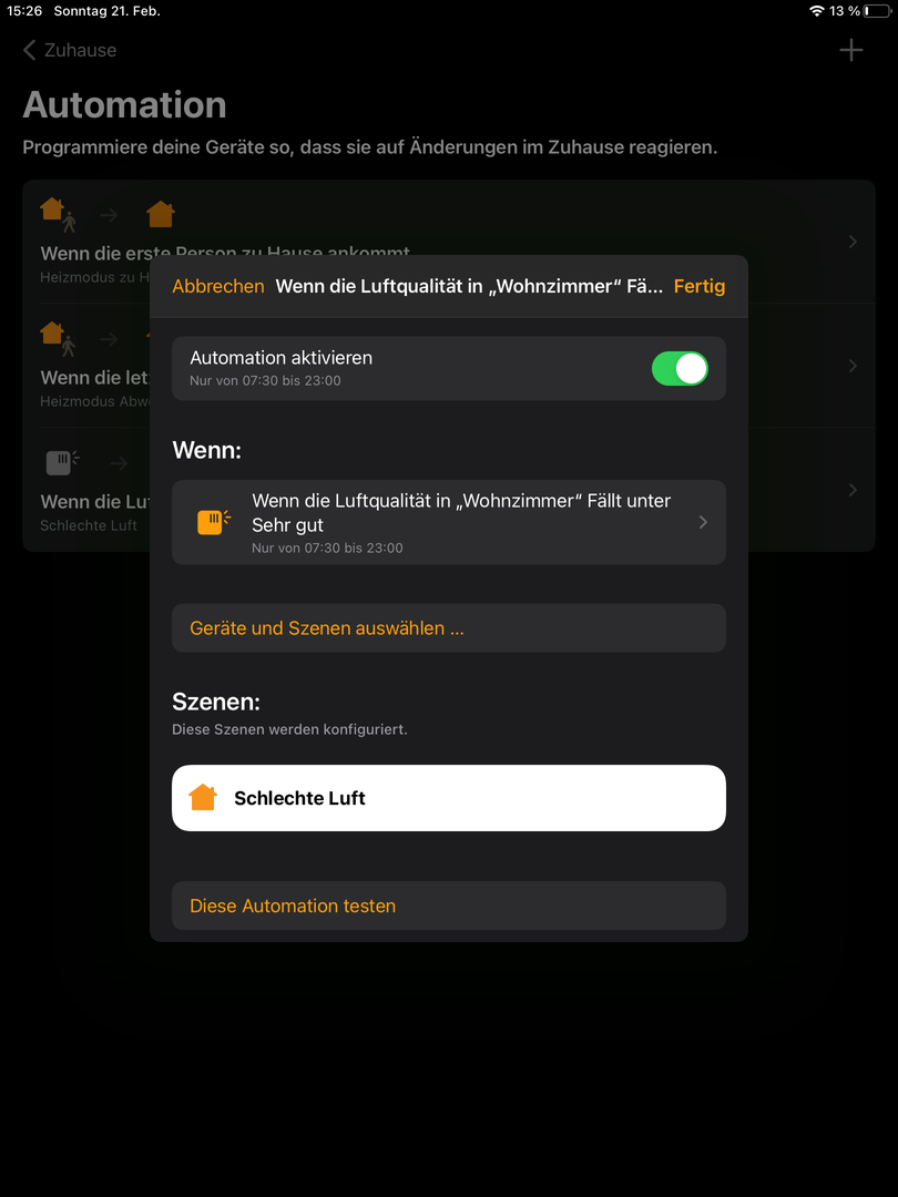

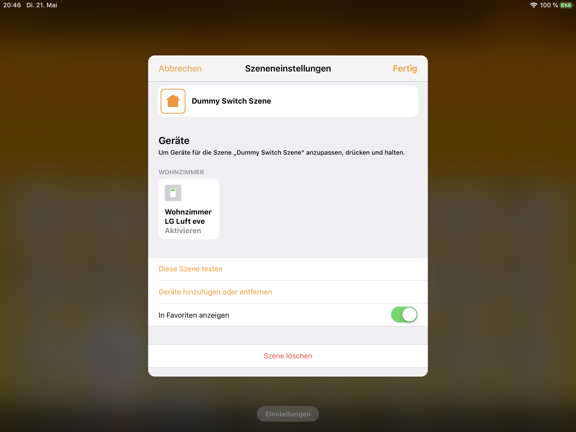

  • Die Regel habe ich zunächst in Eve erstellt und eine Dummy Switch Szene (quasi als Platzhalter) zugeordnet, da in der Eve App einzelne Geräte (Schalter) als Aktion hinterlegt werden können. Du kannst natürlich auch eine eigene Szene vorab erstellen, in welcher der LG Notify Switch an drin ist. Ich wollte mir nur eine Szene sparen.
    Wenn die Regel in Eve erstellt ist, habe ich daher in der Apple Home App dann die Automation bearbeitet und das Gerät, also den Schalter für die LG Notification hinzugefügt.
    So lassen sich ja dann auch andere Automationen anhand der Luftqualität starten wie Steckdose, Licht usw.

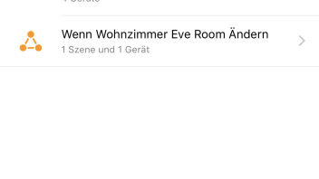

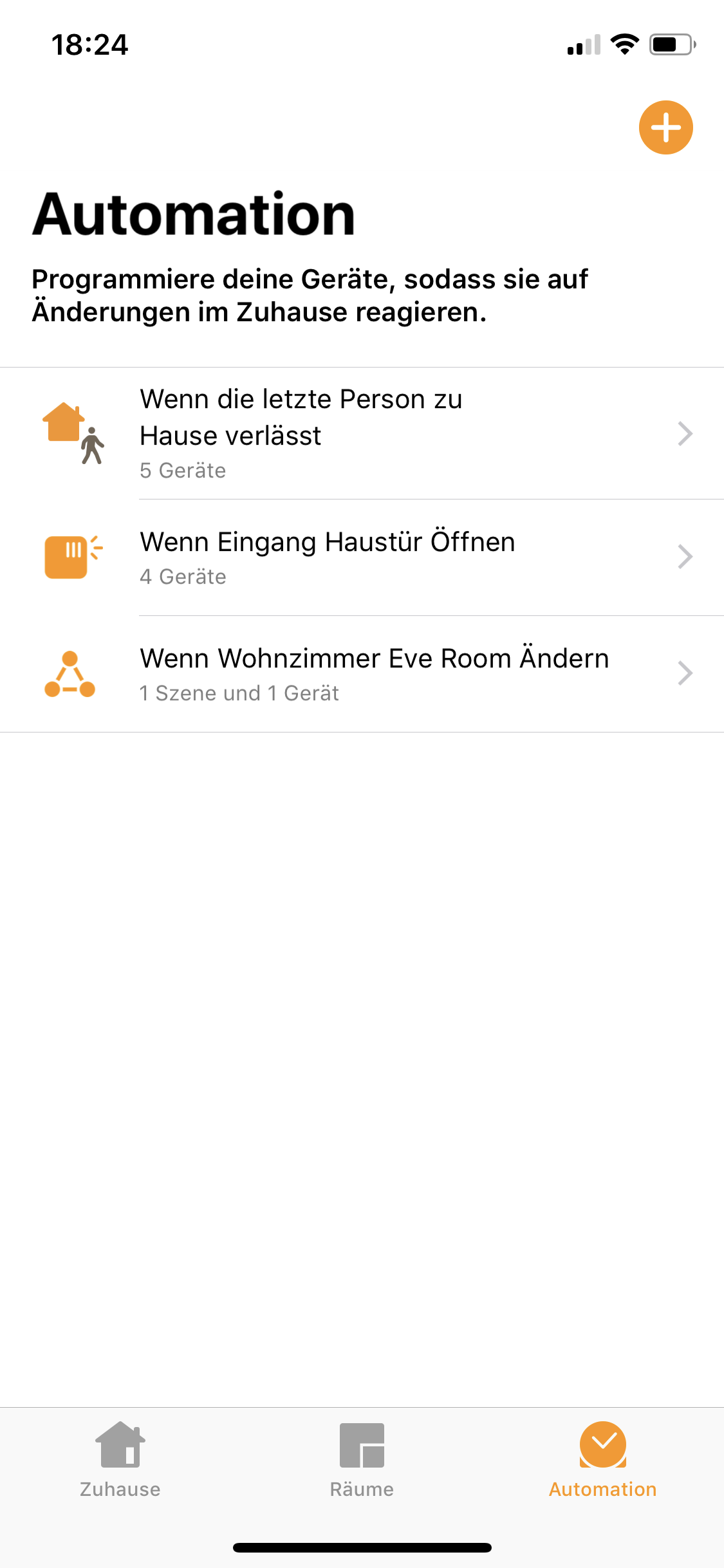

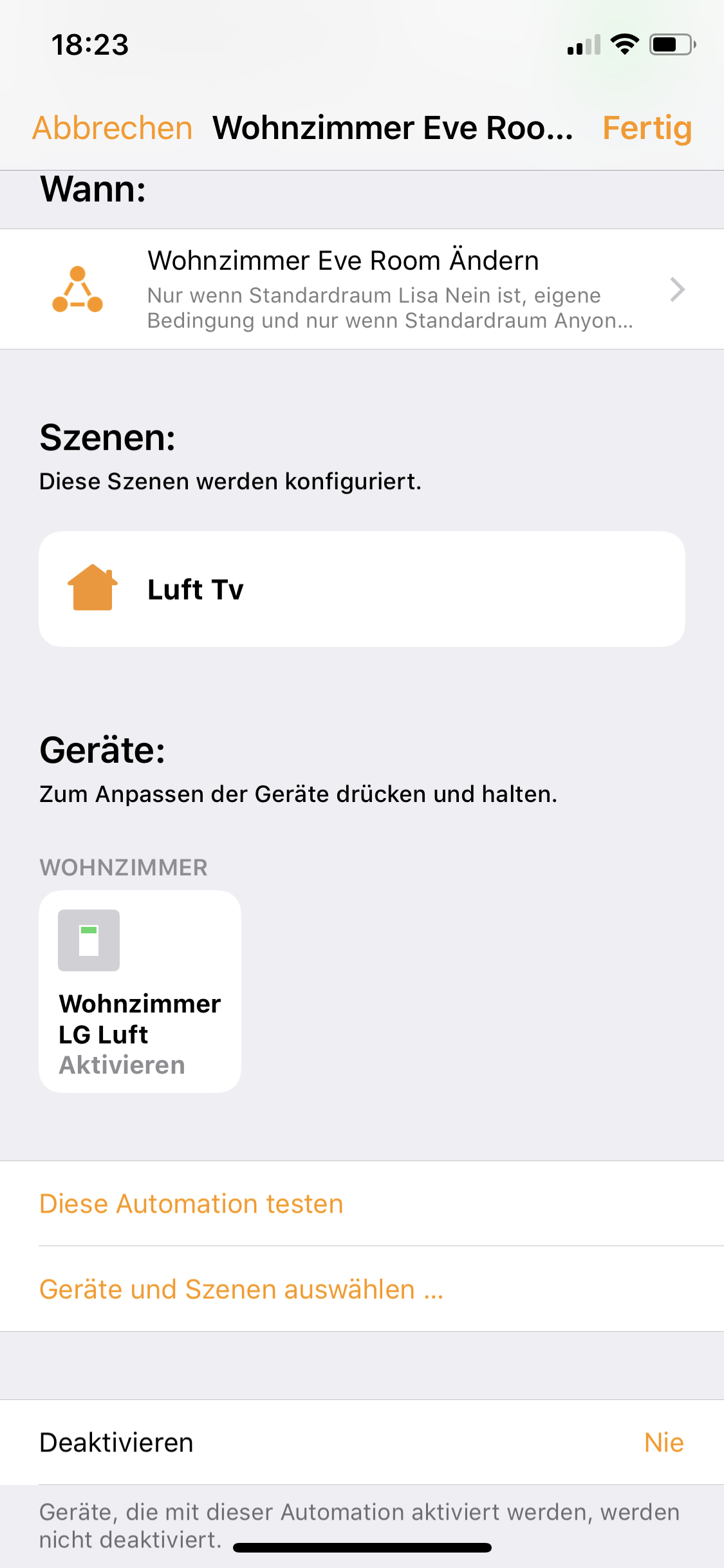

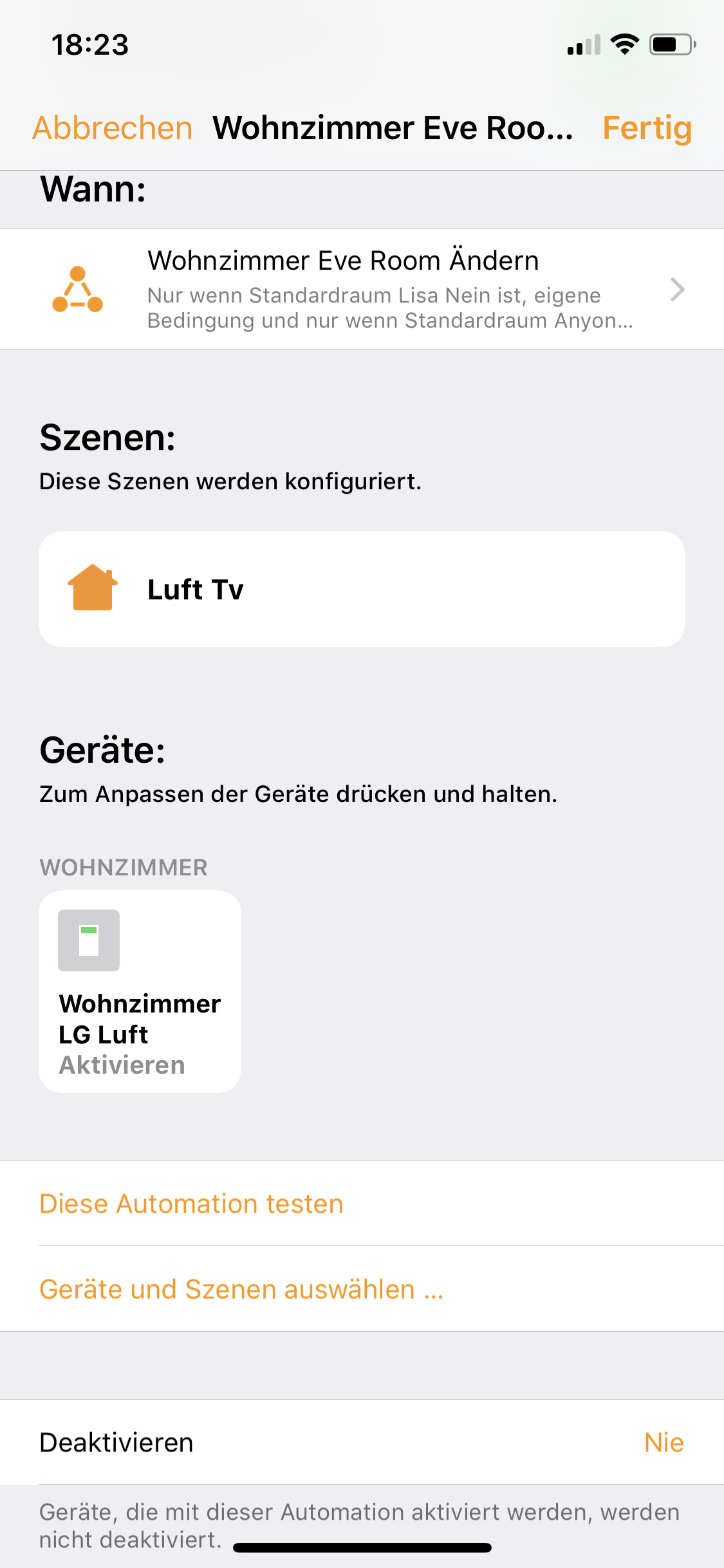

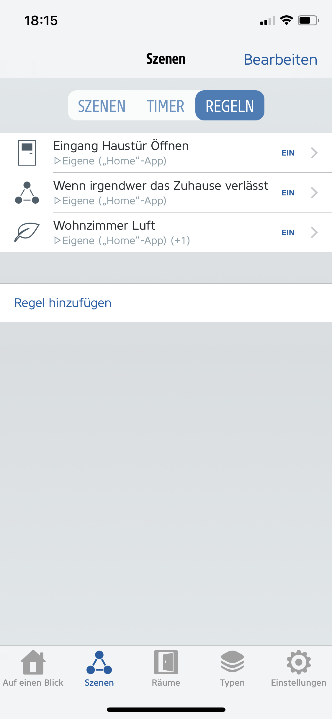

  • Hallo,
    also die Homebridge läuft zwar momentan aber irgendwas läuft da noch nicht rund.

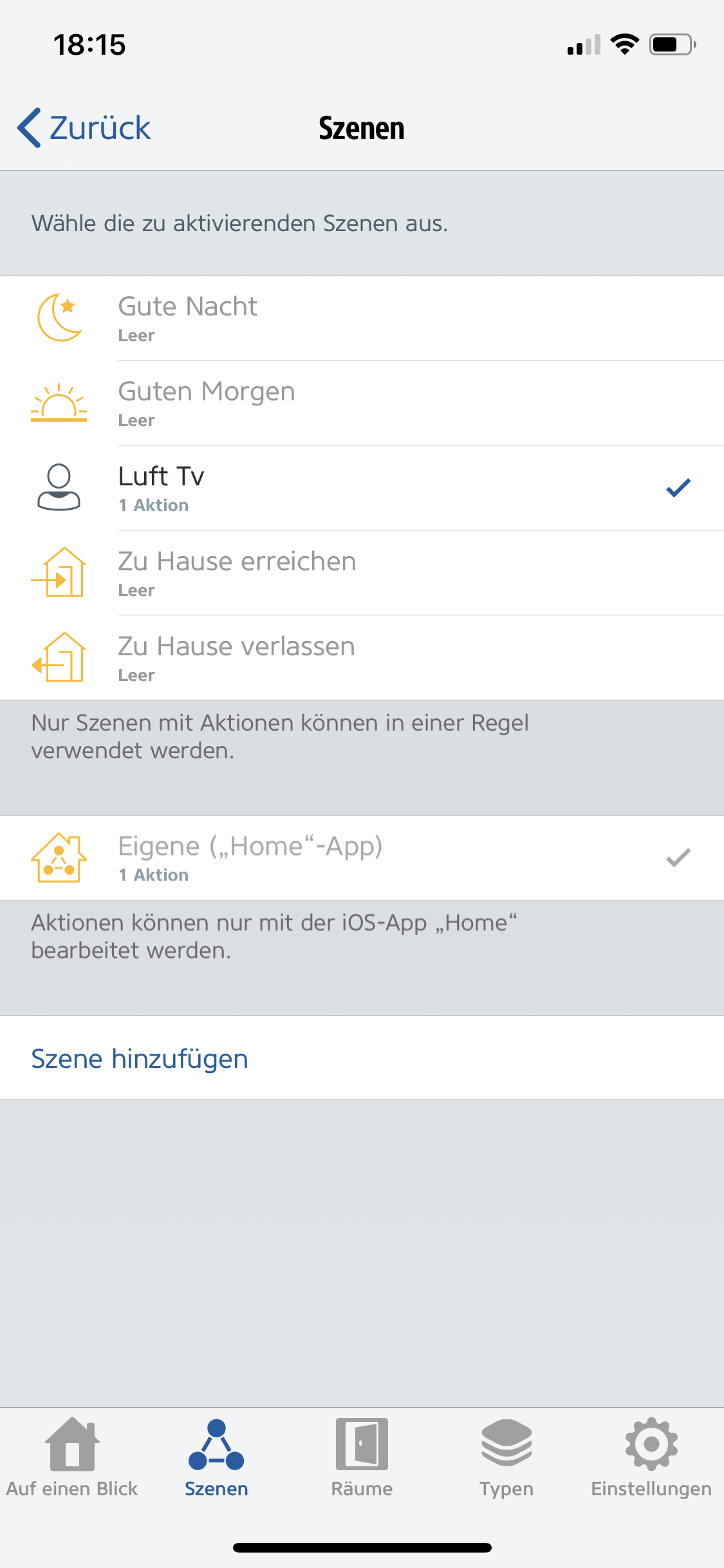

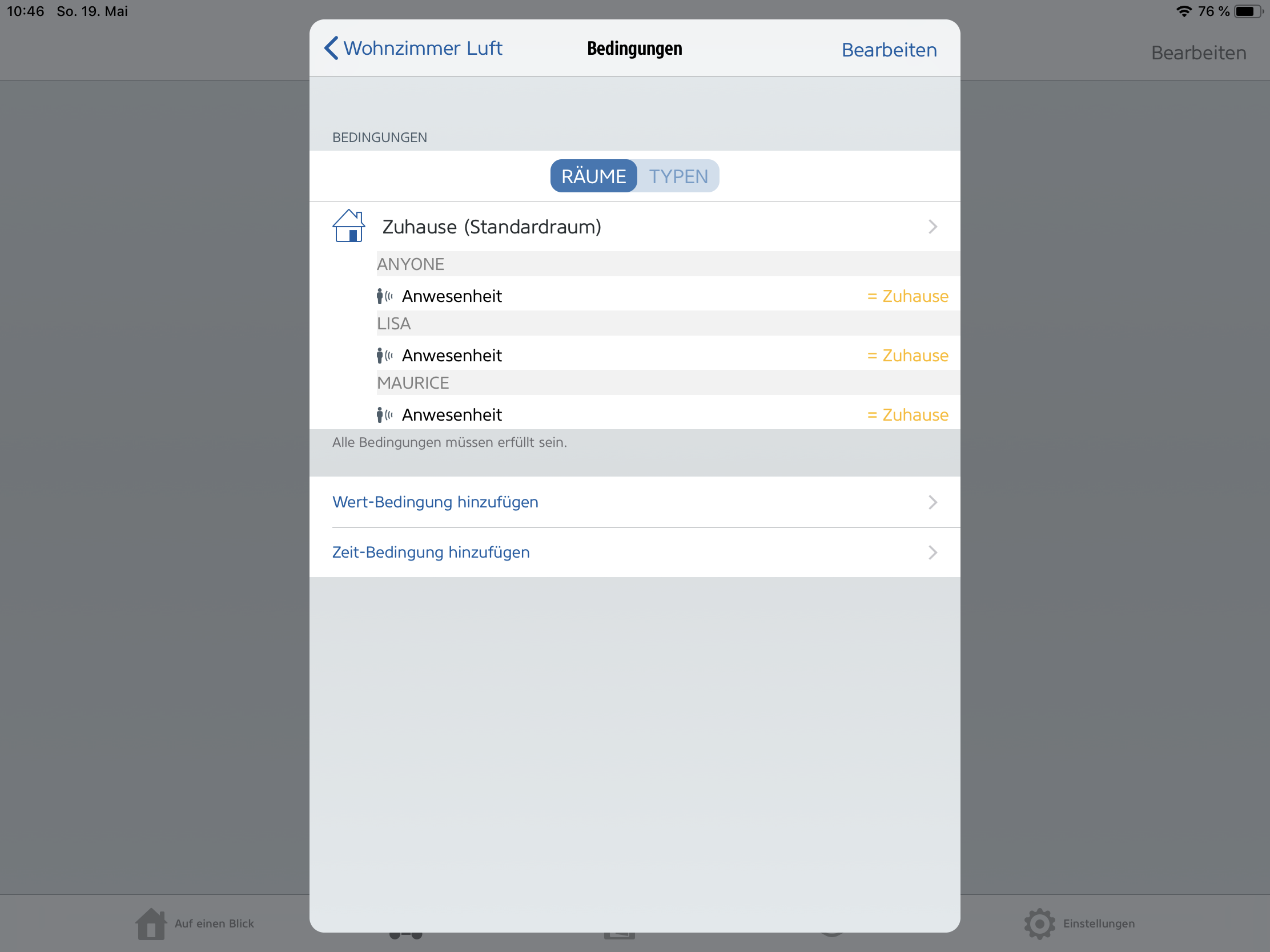

    Ich habe im Anhang mehrere Bilder hinzugefügt , ist das so richtig mehr den Vorgängen? Passiert aber nichts =/
  • Wenn Du eine eigene Szene hast "Luft TV" in der das Gerät "LG Luft" aktiviert wird, brauchst in der Home App ja nicht wirklich das Gerät "LG Luft" zusätzlich der Aktion hinzuzufügen.
    Das der Schalter "LG Luft" bei Dir zum Test funktioniert wenn Du ihn aktivierst, davon gehe ich mal aus.
    Ansonsten sieht das glaube ich alles korrekt aus. Mal tief in den Eve Room hauchen, damit die Luft schlecht wird?! ;)

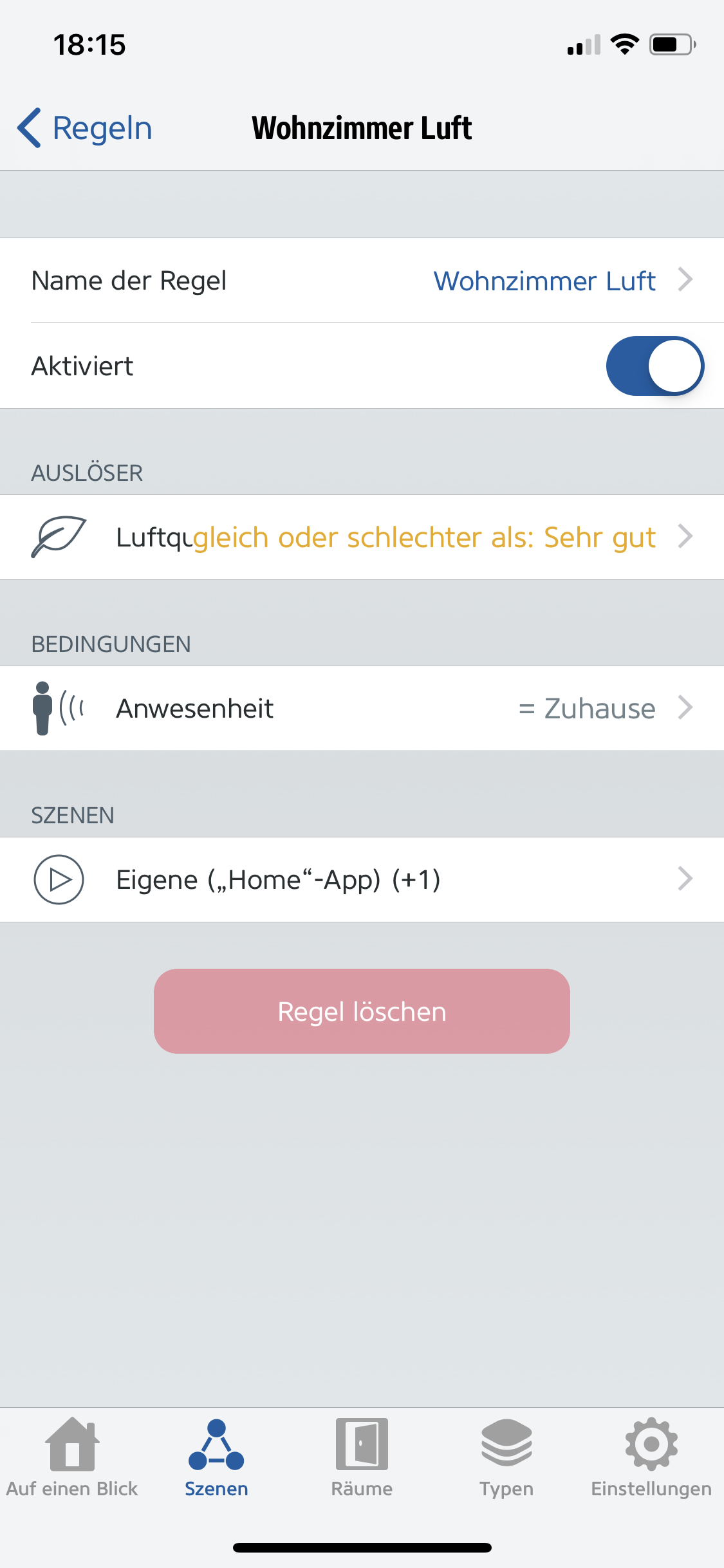

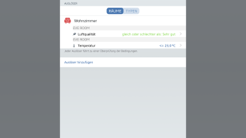

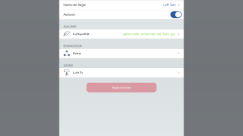

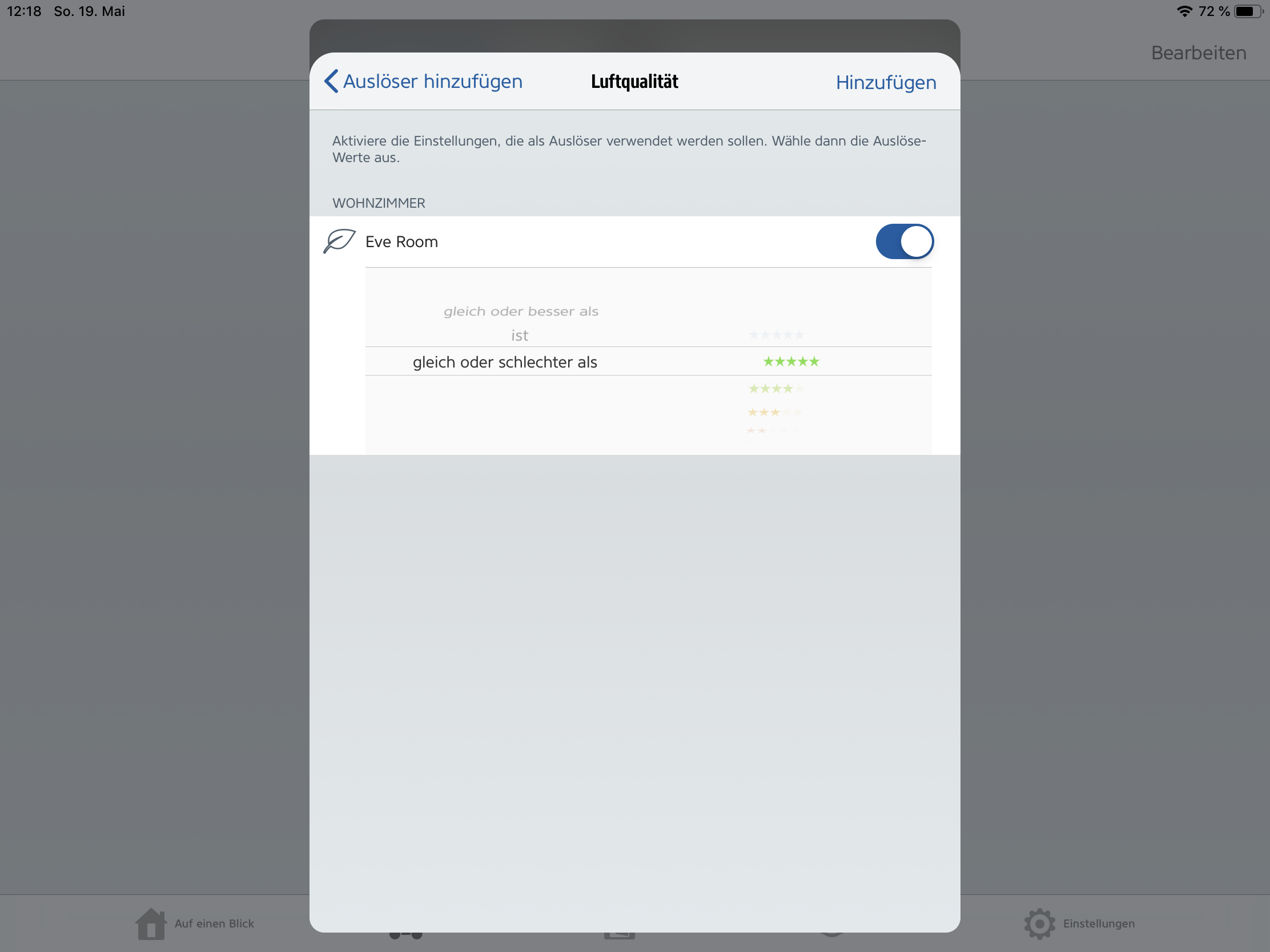

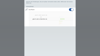

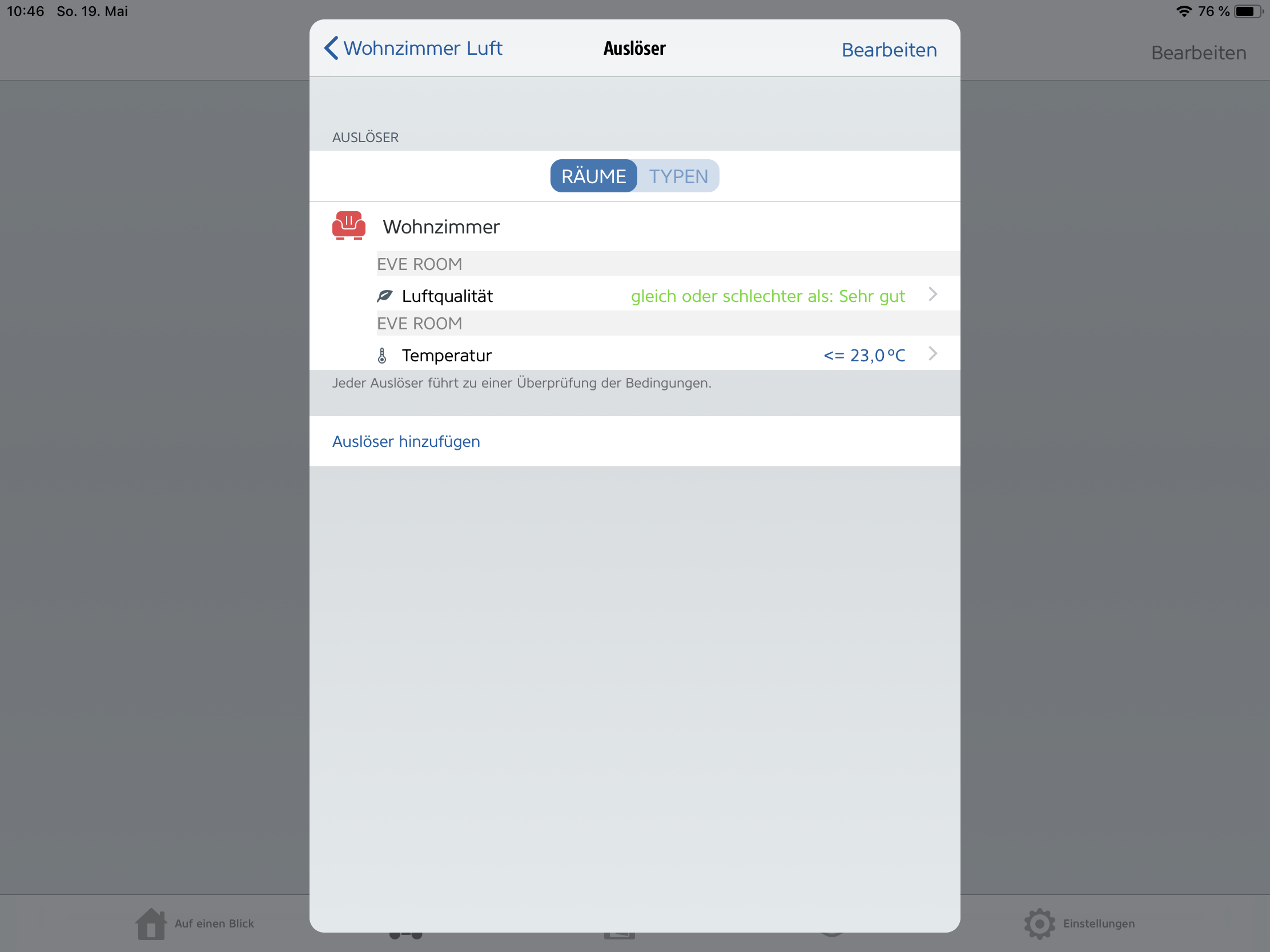

  • Ich hab jetzt einfach mal 2 Auslöser eingefügt.
    Schlechte Luft und Temperatur. Nur ist das so richtig ? Siehe Foto !
    Weil es passiert aber nichts. Nichts im TV, irgendwas muss doch noch falsch sein oder?

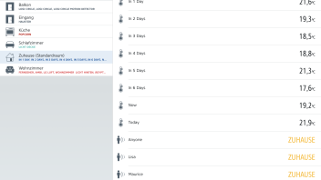

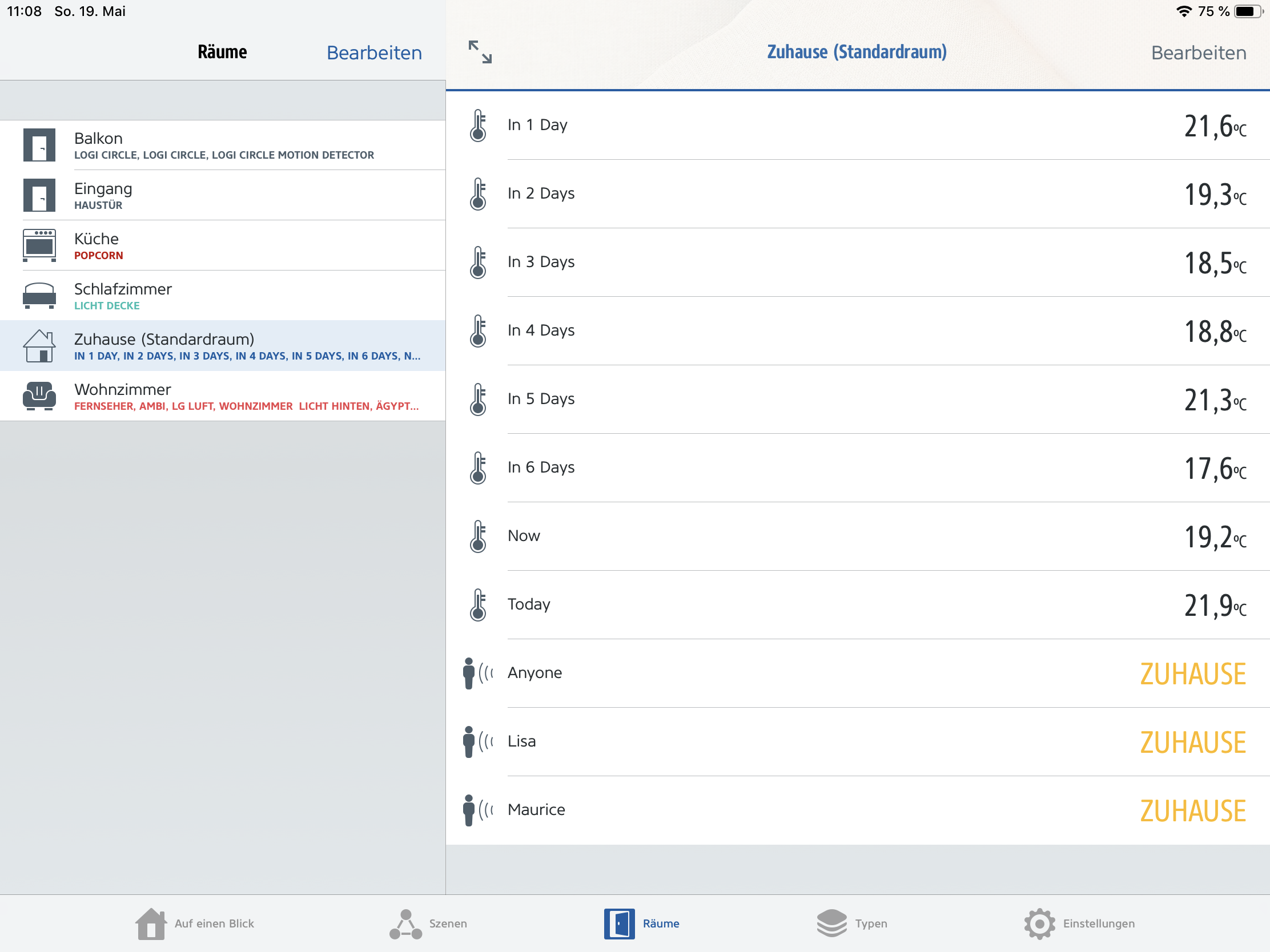

    PS:Was auch komisch ist das bei Anwesend auch "Lisa" steht, obwohl Sie gar nicht im Haus ist. Sie ist weit weg mit ihren Auto

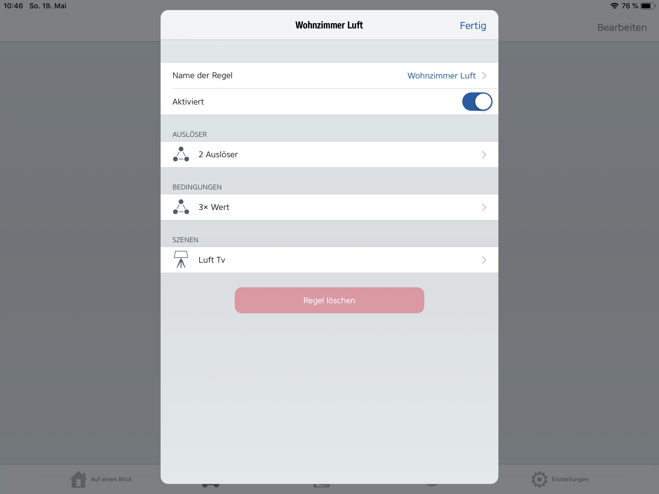

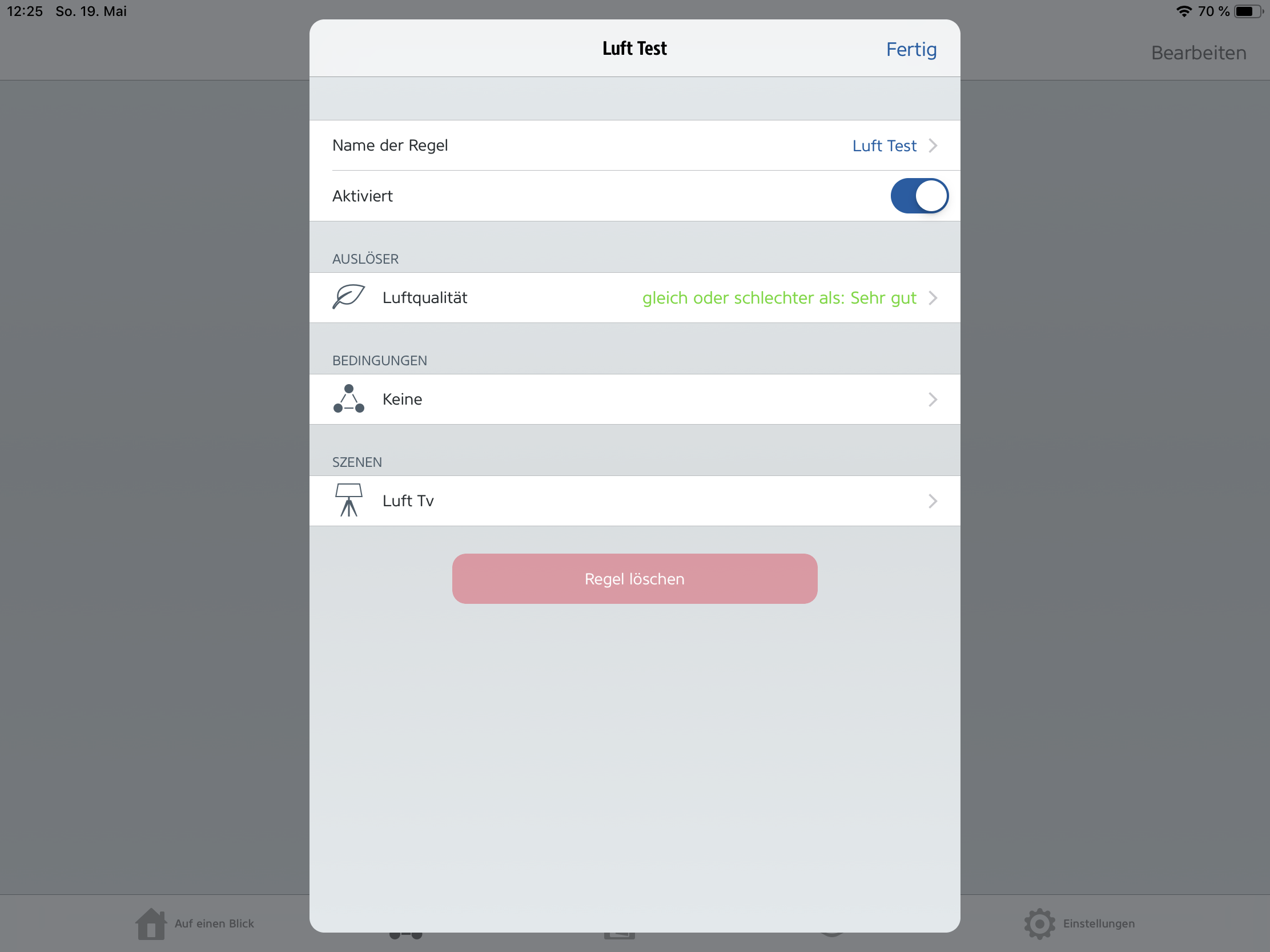

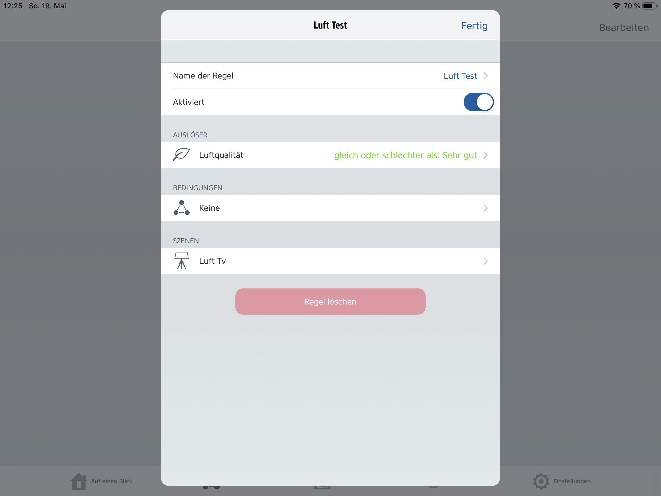

  • Bleiben wir erstmal bei dem Thema "Luftqualität" und lassen Lisa und das people-plugin raus.
    Erstell doch einfach mal eine ganz einfache Regel.
    Auslöser: Eve Room Luftqualität - gleich oder schlechter als Akzeptabel.
    Bedingung: Keine
    Szene: Luft TV
    Und Szene Luft TV enthält den Switch "Wohnzimmer LG Luft" aktivieren.
    Heute Abend setzt Du Dich mit Lisa zusammen mal in den Raum in dem der Eve Room ist, machst die Fenster zu und dann sollte das CO2 und somit die Luftqualität bestimmt schlechter werden. Ganz einfaches Setup!

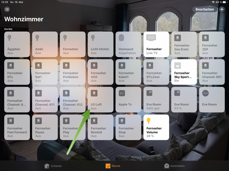

    Kannst Du bestätigen, dass wenn Du den Switch "Wohnzimmer LG Luft" manuell anschaltest, dass dann die Pop-up Meldung auf Deinem Fernseher angezeigt wird?
    Hilfreich? ↆ

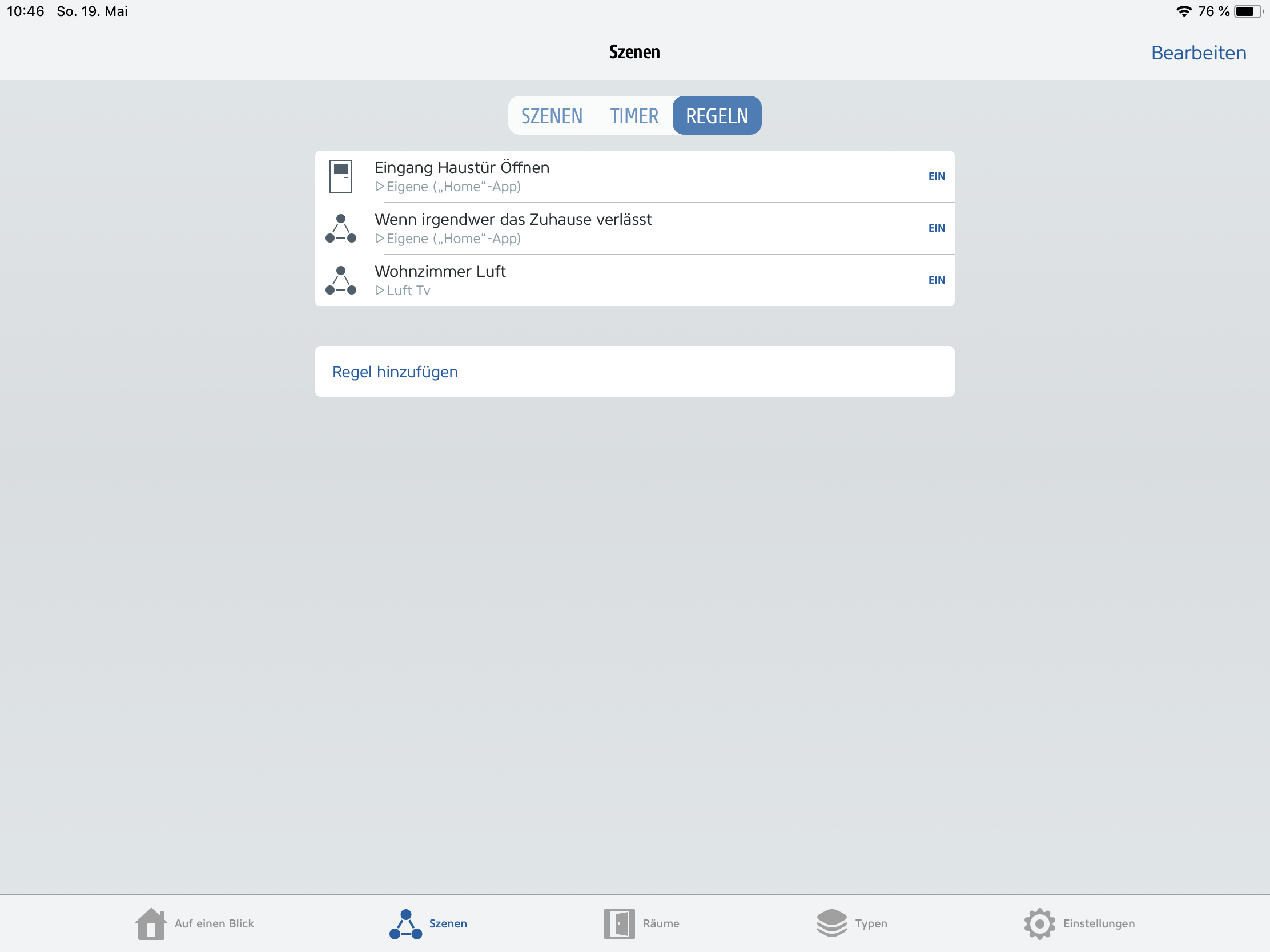

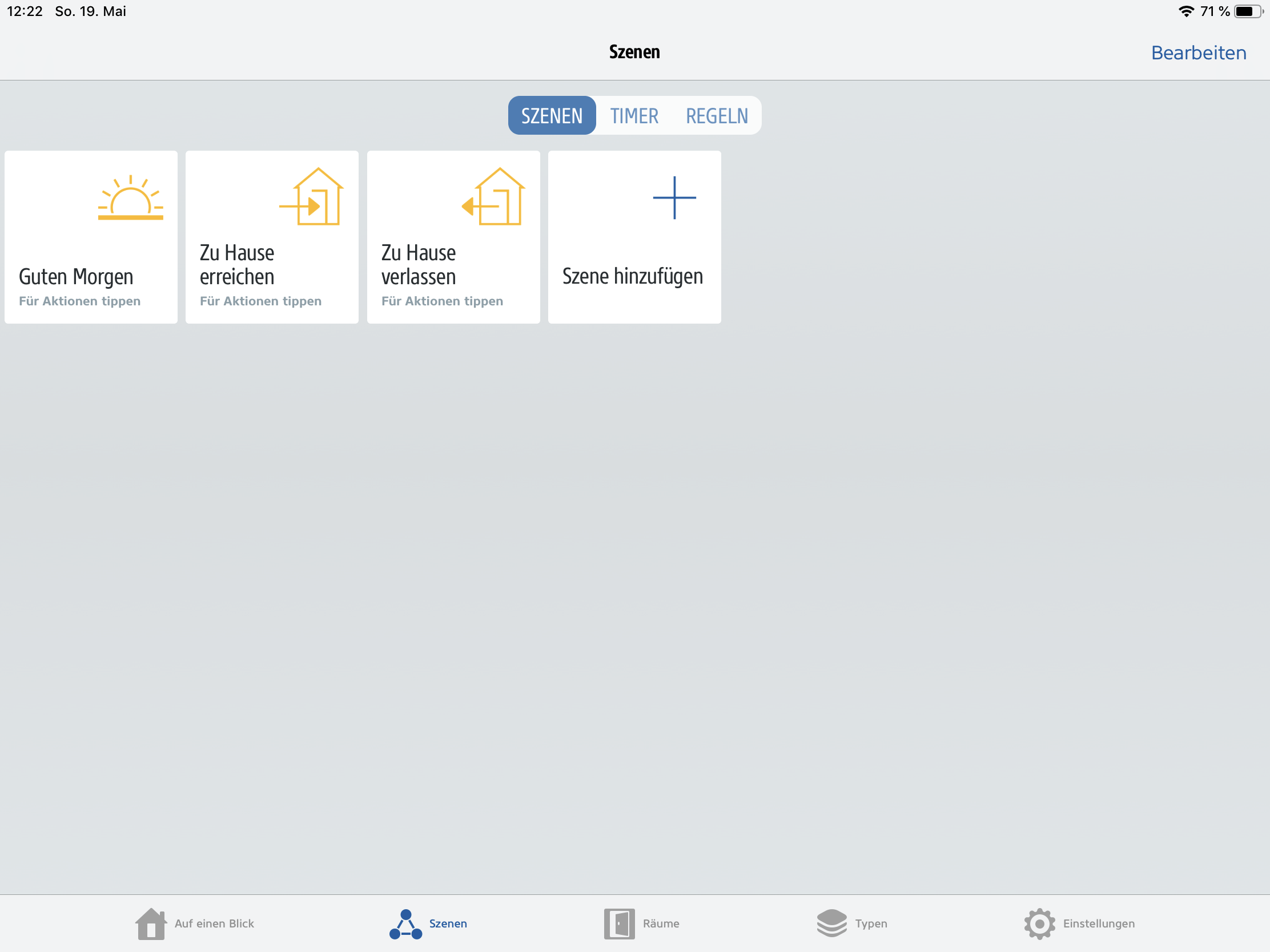

  • Okay das habe ich gemacht.Siehe Bild

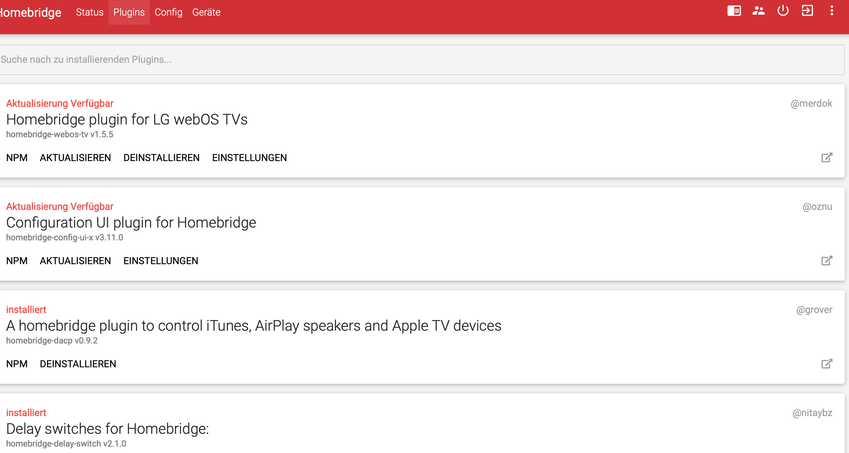

    Nein, noch nie.Vielleicht liegt es daran?
    Siehe Bilder im Anhang
    Danke für deine Mühe
  • Nein, noch nie.Vielleicht liegt es daran?
    ?.. LOL Natürlich liegt es daran. Wie soll denn Deine Benachrichtigung auf dem Fernseher angezeigt werden, wenn Dein Schalter "LG Luft" noch nichtmal funktioniert, wenn Du ihn manuell aktivierst. :/ Bub, setzten sechs. 8o
    Das mit dem Notification Button in https://github.com/merdok/homebridge-webos-tv, solltest Du natürlich zuerst in den Griff bekommen.
    Als eventuelle Hilfe, hier nochmal meine config dazu. Natürlich auf Deine Bedürfnisse selbständig anpassen.
