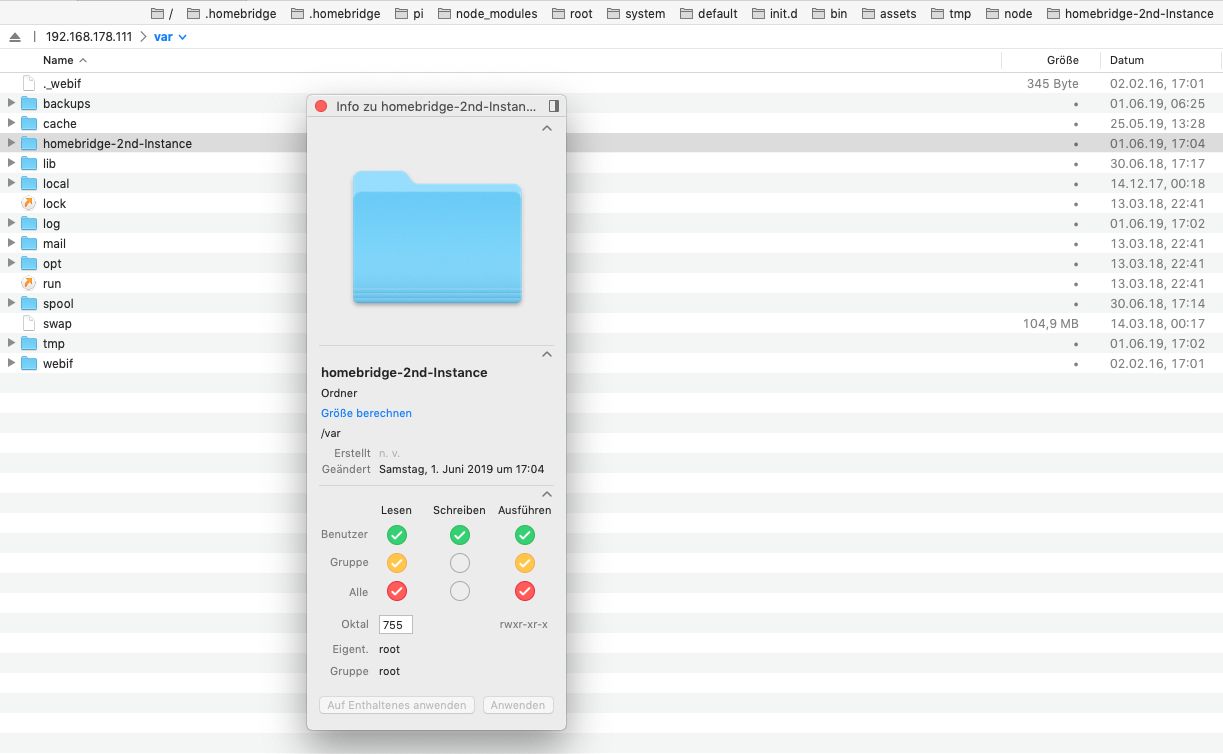

Die Verzeichnisse habe ich wie in der Anleitung angelegt, mit Transmit und als root.
Das könnte ich doch aber eigentlich ändern, indem ich die Rechte für "Alle" auch auf schreiben setze, oder? Dann sollte es auch mit Pi klappen?
ch habe vorhin User=root auf User=pi in der Datei geändert. Danach gab es im Log Rechteprobleme und Zugriff auf etc und var irgendwas.
Das ist klar, das hätte ich erwähnen müssen. Wenn du den User auf pi änderst, dann muss der auch in in das homebridge-Verzeichnis schreiben können. Ich weiß nicht, wie das bei dir heißt, vielleicht /var/homebridge-2nd-Instance? Wenn ja, dann muss ein
sudo chown -R pi:pi /var/homebridge-2nd-Instance
gemacht werden, und dann klappt's auch mit pi.
