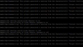

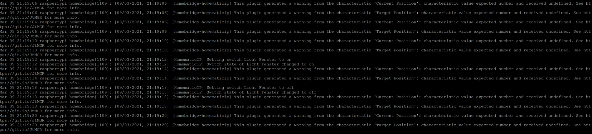

  • Hi sschuste,
    danke für Deine schnelle Antwort. Das mit -I hatte ich auch schon versucht, weiß aber ehrlich gesagt nicht, wo und was ich dann sehen sollte. beim starten, schalten o.ä. kommen leider keine API's.
    Vielleicht stehe ich aber auch einfach nur auf dem Schlauch.
    Installiert habe ich es "einfach" nach Deiner Anleitung - Danke dafür!!!
