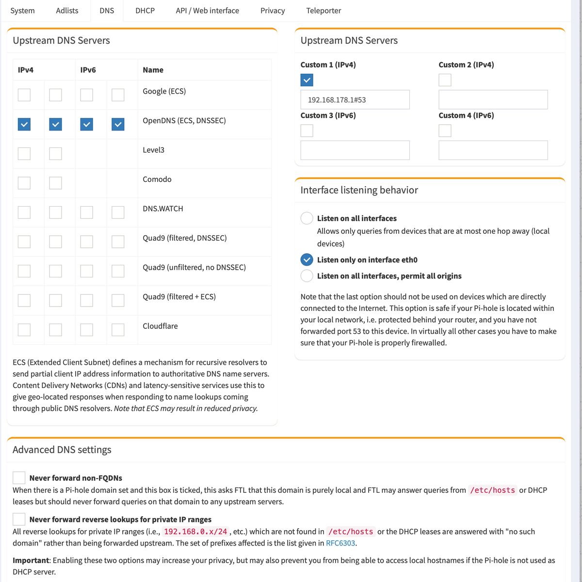

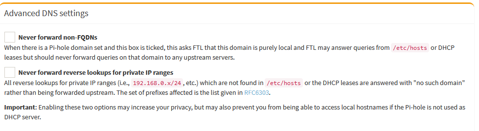

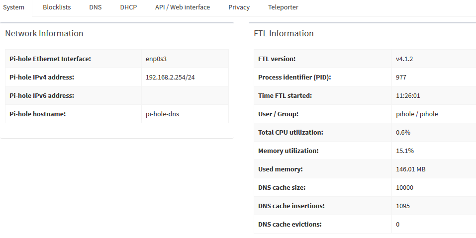

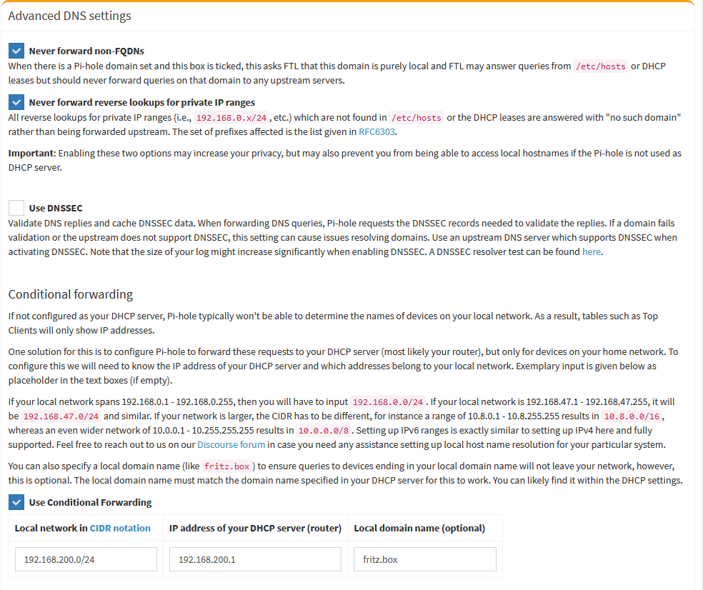

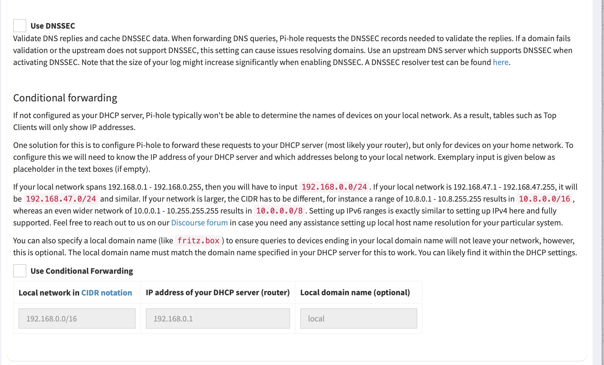

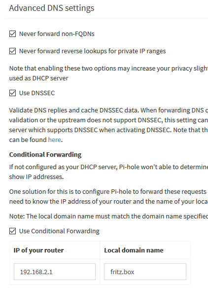

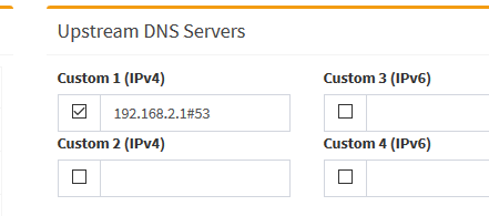

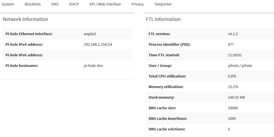

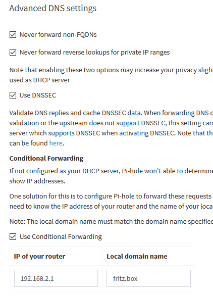

    Ich habe pi-hole auf verschiedenen Plattformen (rock64 mit Debian, pi & nun eine Ubuntu VM) installiert und überall das gleiche Problem... einige Stunden läuft alles normal und dann wird der Aufruf ALLER Webseiten, egal ob vom PC oder den mobilen Geräten extrem langsam, es dauert mehrere Minuten bis sich eine Seite öffnet, die mobilen Geräte laufen teils in einen Timeout. Wenn ich von einem PC ein nslookup ausführe dauert es 5-7 Minuten bis eine Antwort vom pi-hole kommt! Die Auslastung des pi-hole Servers ist aber im Promillebreich, per Shell kann ich keinerlei Verzögerungen erkennen, auch in der WebUI läuft alles flüssig, im query live log kommen die Anfragen normal rein - ein Restart des DNS Resolvers oder abschalten DNSSEC hilft auch nichts, ich muss die komplette Maschine rebooten damit das wieder läuft... habe nun als Workaround einen automatisierten Reboot alle 6 Stunden eingerichtet, aber das ist eigentlich keine Lösung, nur weiss ich mir nicht anders zu behelfen, meine Linux Kenntnisse sind eher bescheiden! Eine Anfrage im pi-hole Forum habe ich schon gestellt, nur keine Ahnung ob die mir helfen können...
    Ich habe eine FRITZ!Box 7590 mit VDSL100 der DHCP macht und den Clients pi-hole als DNS zuweist und diese als Upstream Server im pi-hole eingetragen, die restliche Konfis siehe Screenshots - eine Änderung des Upstream Servers auf google oder andere bringt keine Verbesserung... wenn ich bei auftreten des Problems am PC den DNS direkt auf die FRITZ!Box umstelle geht es sofort wieder normal schnell... bin absolut ratlos warum die Linux Maschine immer wieder dieses Problem hat...

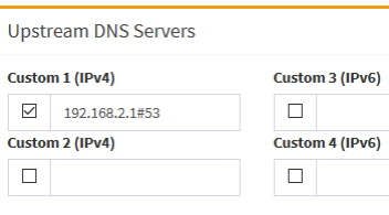

  • Erdstmal danke für Deine Unterstützung! :)
    Das hatte ich anfangs so eingetragen aber hat den Nachteil dass meine internen Geräte dann in den query logs nur noch mit der IP Adresse auftauchen und ebenfalls in der Netzwerkübersicht der FRITZ!Box da die interne DNS Auflösung so nicht mehr funkioniert - die FRIZ!Box als Upstream Server einzutragen wird von pi-hole ja unterstützt und supportet, daran liegt mein Problem nicht, diese Konfig haben ja diverse Anwender! Ich habe mittlerweile auch Antwort von einem pi-hole Entwickler dass ich mal auf dem pi-hole Server selbst ein nslookup durchführen soll wenn das Problem wieder auftrit... im Moment warte ich darauf dass das passiert, aber wie es so ist bei Murphy läuft es den ganzen Tag nun schon fehlerfrei..

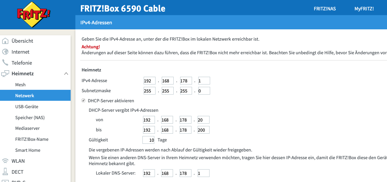

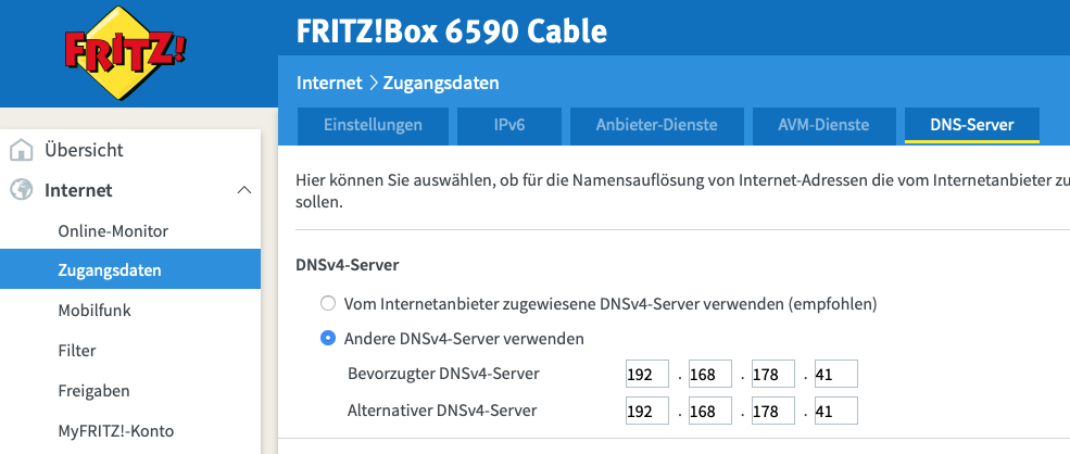

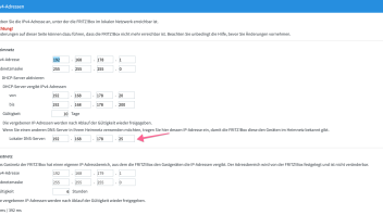

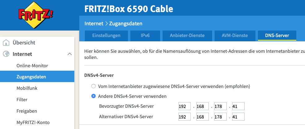

    Hast Du in der Fritzbox auch unter Heimnetz/Netzwerk/Netzwerkeinstellungen/IP-Adressen jeweils für die IPv4- und IPv6- (wenn Du das benutzt) Adressen den lokalen DNS Server auf PiHole zeigen lassen?
    Unter Internet/Zugangsdaten/DNS-Server stehen die eigentlichen DNS-Server 1.1.1.1 und 1.0.0.1, die ich benutze. Pihole verweist ja dann darauf.

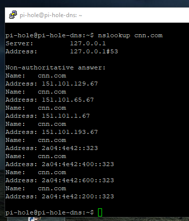

  • IPv6 ist in der FRITZ!Box komplett abgeschaltet
    In dem Thread auf pi-hole.net ist aber folgendes zu lesen:
    Jan 6 11:04:30 dnsmasq[31674]: reply fox.com is NODATA-IPv6
    Sendet eventuell der DNS IPv6 Adressen zurück? So genau kenn ich mich damit aber nicht aus. Ich hatte es ganz nach Anleitung installiert, einige Listen eingestellt, dann noch ein paar Blacklisteinträge und einige Whitelisteinträge im Laufe der Zeit hinzugefügt. Ab und zu habe ich noch das darunterliegende System (das habe ich nach der Anleitung hier für Hombridge von sschuste installiert und dann statt homebridge eben pi-hole darauf gepackt) upgedatet und einmal pi-hole selber, aber das läuft echt total stabil. Ich habe allerdings auch IPv6 eingeschaltet. Ganz am Anfang hatte ich für IPv6 nichts konfiguriert und da gab es Probleme, erst als ich das alles sauber korrespondierend zu IPv4 eingestellt habe ging es.
    Die Probleme waren aber eher so, daß dann nichts gefiltert wurde.
    In dem pi-hole Forum wirst Du aber eher die dafür kompetenten Personen finden. Mein damaliges IPv6 Problem wurde jedenfalls schnell erkannt.
  • In dem Thread auf pi-hole.net ist aber folgendes zu lesen:

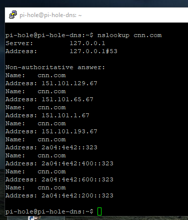

    Wenn der DNS sauber läuft sendet er IPv4 & IPv6 zurück bei einer Anfrage (Screen), erst sobald die Probleme auftauchen gibt es unter anderem so Einträge... ich sag ja, das ist wohl nicht so einfach zu lösen wohl... hab jetzt erstmal DNSSEC aus und warte ab bis es wieder auftritt um das dann zu melden...
    Bilder
    Viele Grüße!
    Mike
  • DNSSEC ist das Problem gewesen, seitdem das aus ist läuft alles rund! Es hat sich noch ein anderer Benutzer mit gleichem Setup und gleichem Problem gemeldet, das scheint in der Kombi so nicht zu funtkionieren!
