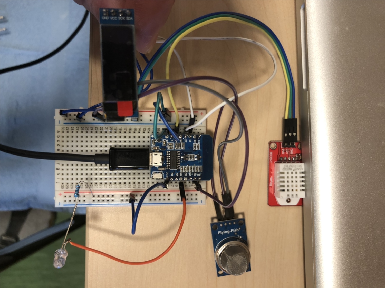

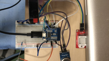

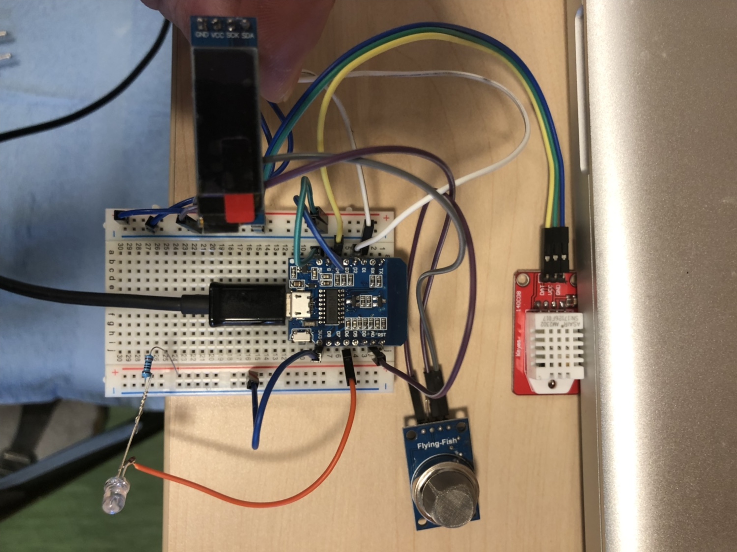

    Angetrieben von der Idee einen Raumsensor zu bauen habe ich meine Bastelkiste geöffnet und
    Einen Wemos d1 Mini , DHT22 , Oled und MQ-135 gefunden .
    Super alles was ich brauche ?!
    Ich find die Eve Room super . Nur für 100€ nicht gerade billig .
    Ich bin aktuell soweit , das mir die Werte auf dem Oled angezeigt werden .
    Als nächstes möchte ich eine LED anschalten , die leuchtet wenn ein gewisser Werte bei der Luftqualität überschritten wird .

  • <p>Da musst du mal bei Stall.biz schauen . Da gibt es ein all in one gerät <img src="https://forum.smartapfel.de/images/smilies/emojione/263a.png" class="smiley" alt=":)" height="23" srcset="https://forum.smartapfel.de/images/smilies/emojione/[email protected] 2x"></p>
    <p><br></p>
    <p>Bin etwas weiter . <br>Eines meiner Displays ist kaputt . Deswegen das schmale genutzt .<br>Anzeige zZ <br>Uhrzeit : Datum: Tag<br>Grad : Feuchte : co2</p>
    <p><br></p>
    <p>LED geht bei einem gewissen Wert an und aus . Gelöst über rules .</p>
    <p><br></p>
    <p>Soweit so gut .<br>Nun muss das ganze in schön und getestet werden , welcher Wert für ein Zimmer gut ist und ab wann gelüftet werden soll ( die led angeht )</p>

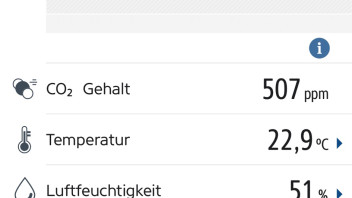

  • cool. welche software nutzt du?
    weshalb nutzt du mehrere ähnliche Sensoren?
    | Apple TV 4K | Philips Hue | Homematic | Shelly | Aqara | Eufy Security & Doorbell |
  • Ace
    Hat den Titel des Themas von „DIY Raumsensor . Grad,%, CO2, oled“ zu „DIY Raumsensor . Grad,%, Luftqulität, oled“ geändert.
  • ah ok.
    ja testen muss man fleissig :)
    30 % is aber schon ne menge.
    hätte ich nicht gedacht.
    hab mir auch den BME680 bestellt. in der Hoffnung das er alle ersetzt und gut ist...... wie hast du den in tasmota bekommen?
    Tue mir noch sehr schwer was plugins installieren für ESP easy angeht....

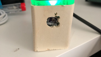

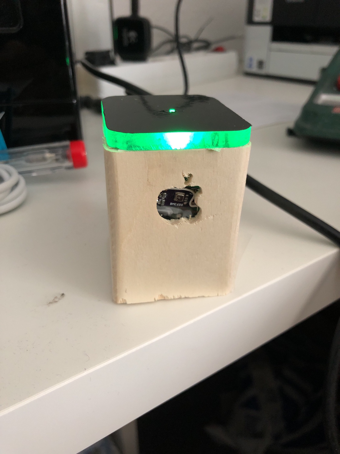

  • So Dienstag startet die neue Testphase .
    Neuer Sensor : BME680 .
    Mini , liefert alles und erzeugt kaum extra Wärme .
    Hab es geschafft , esp easy zu Flashen mit BME680 Plugin .
  • Es hat sich ein bisschen was getan .
    Das ganze mit nem BME680 ist nicht ohne . Mit Hilfe eines Users aus einem anderen Forum haben wir da etwas , find ich , schönes geschafft .
    Nun wird getestet .
    Das ganze liefert Temperatur , feuchte , Luftdruck und Luftqualität . Und die Qualität wird in Farben angezeigt .
    Das ganze liefert Daten an Thingspeak . Allerdings habe ich da noch ein paar Probleme alles in Apple Home zu bekommen .
    Das Design ist selbstgebaut und Designed.
    Prototyp .

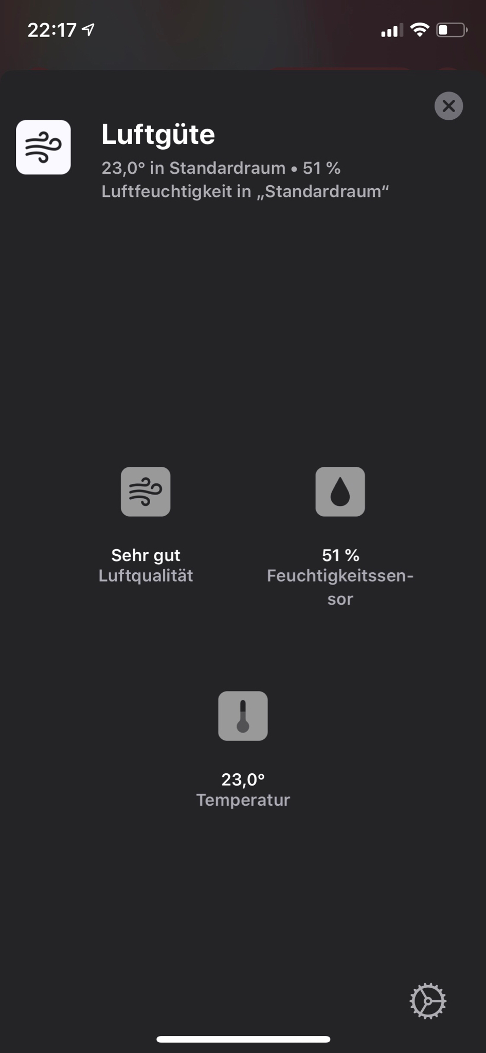

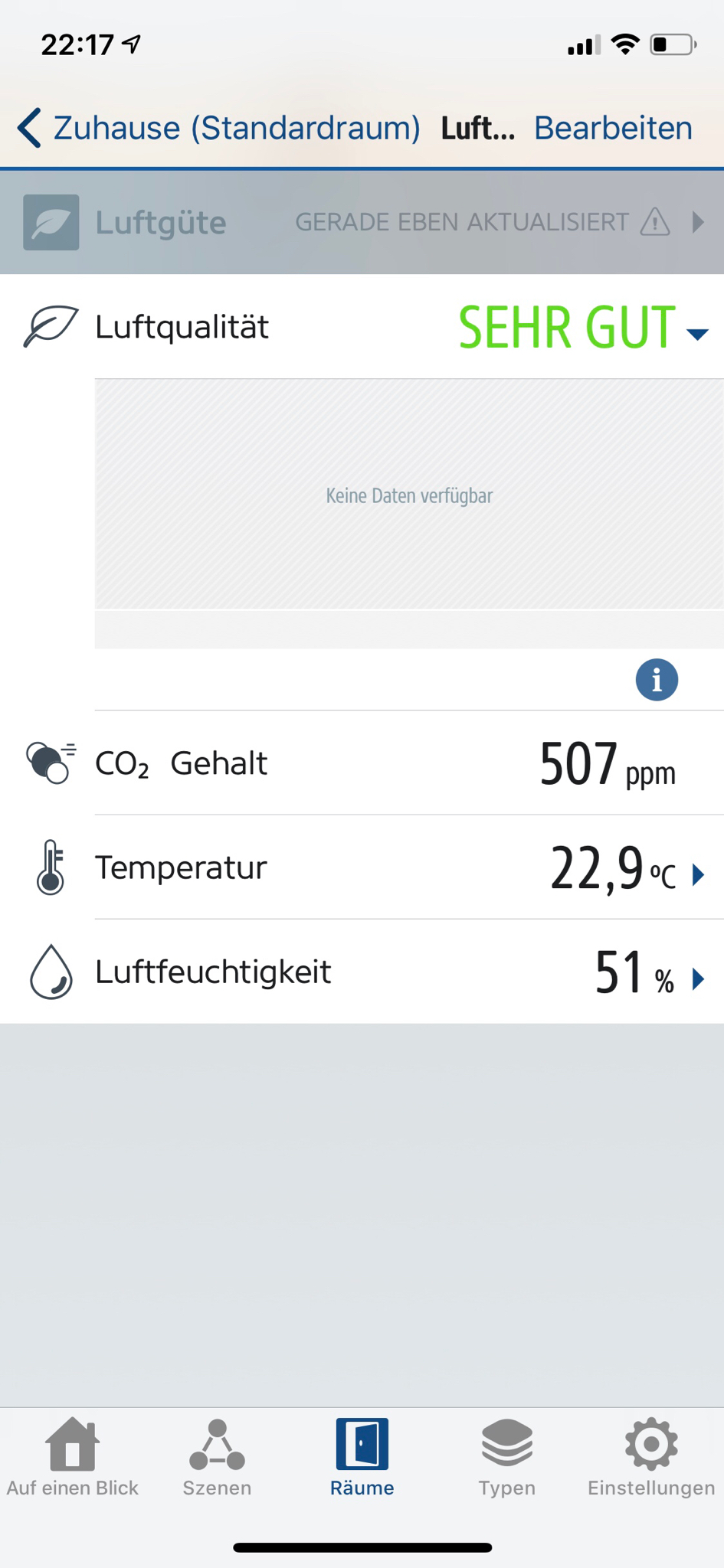

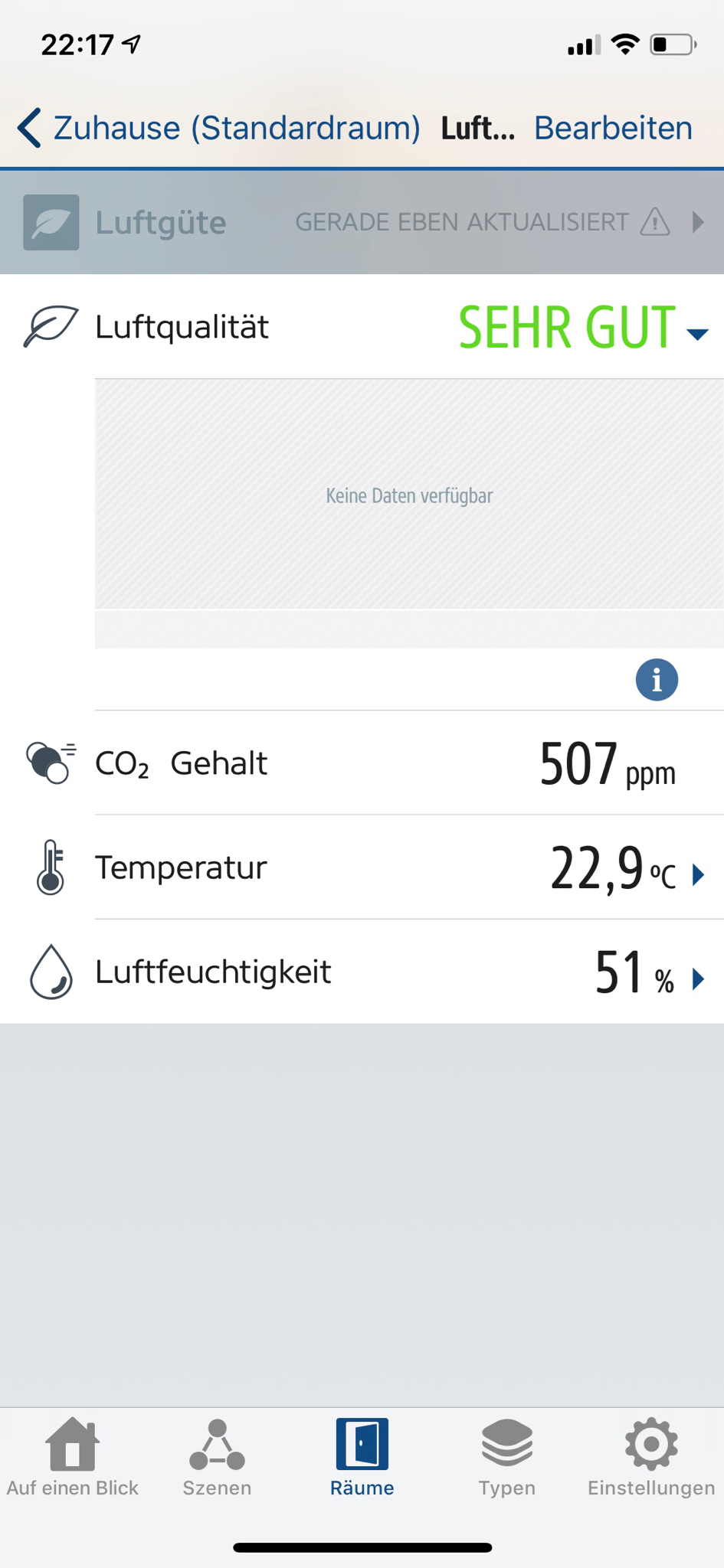

  • Wieder ein Schritt geschafft .
    Da das Plugin Thingspeak leider nur begrenzt ist mit Lufttemperatur und Feuchte .... wird das verworfen .
    Einbindung über MQTT.
    Und es läuft in Home und Eve .
    Einziges Manko noch . Home unterstützt wohl nicht den Luftdruck .
