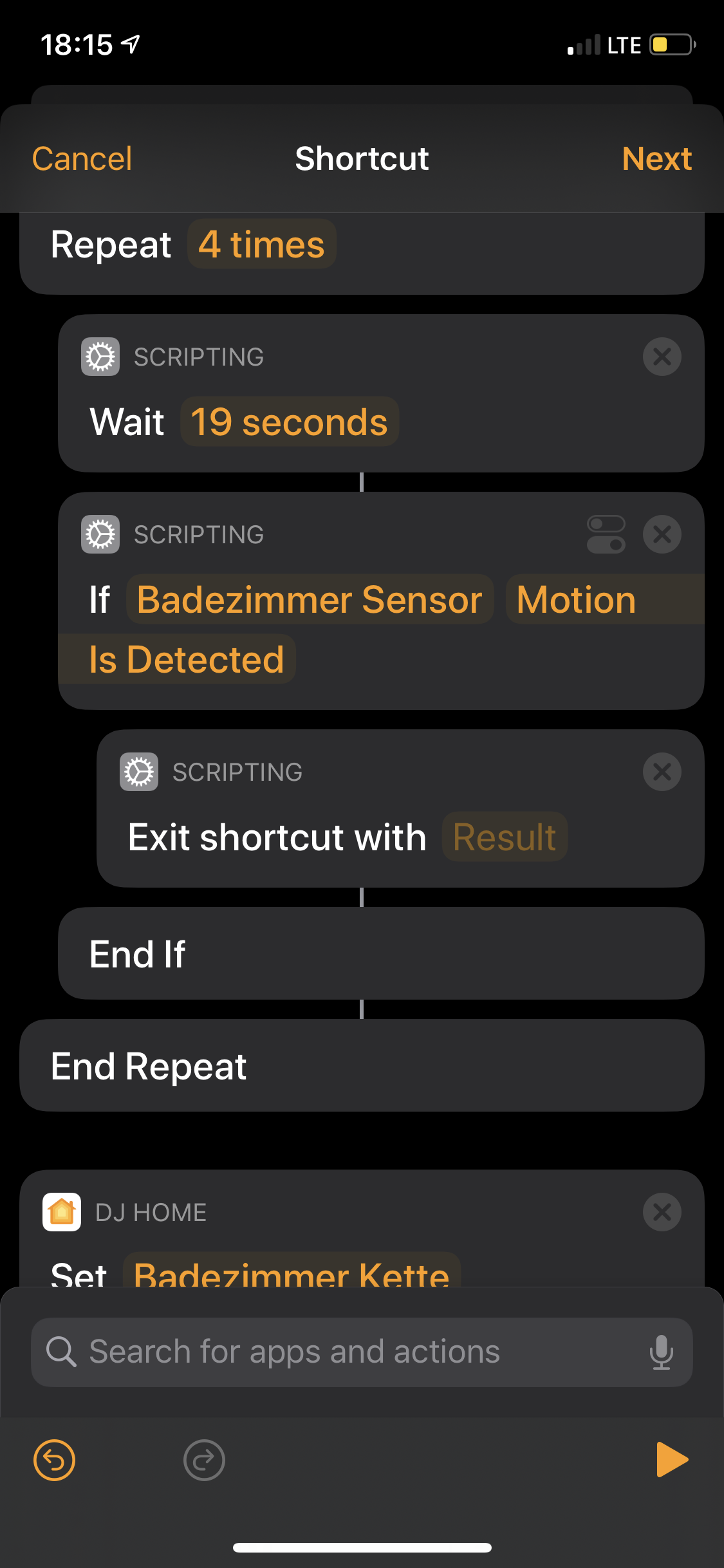

    Also jetzt nochmal zum Verständnis:
    Automation 1: bei Bewegung erkannt, Schalte Licht ein, ohne Deaktivierung.
    Solange ich mich bewege und nicht länger als 10 Sekunden (Duration des Hue Motion) still stehe, bleibt das Licht an.
    Shortcut: startet bei "keine Bewegung", also dann, wenn ich mich während der Automation 1 länger als 10 Sekunden nicht bewege. Jetzt wird x-Mal im Abstand von X Sekunden überprüft, ob Bewegung stattfindet?
    a) Sobald bei der Prüfung Bewegung erkannt wird, bricht der Shortcut ab und Automation 1 wird gestartet.
    b) Wird bei der Prüfung keine Bewegung erkannt, läuft der Shortcut weiter zur nächsten Prüfung usw., wird irgendwann Bewegung erkannt, siehe a)
    c) Wird x-Mal keine Bewegung erkannt, wird das Licht ausgeschaltet.
    Alles soweit korrekt?
    Es gibt natürlich auch noch die Möglichkeit beliebige Ausschalt-Logik nativ per shortcut umzusetzen. Beispielsweise ausgelöst wenn keine Bewegung mehr stattfindet regelmäßig nachschauen und wenn sich doch was regt den Shortcut beenden. Ansonsten nach der gewünschten Zeit aus.
    Möglich ist auch erst dimmen und dann aus...
    D.h., zum Einschalten Automation 1 „Licht an“ ohne Deaktivierung.
    Und dann den Shortcut? Der überprüft alle 19 Sekunden, ob Bewegung ist, das 4 oder 5 oder 10x...wenn er keine Bewegung erkennt, schaltet er aus?
    Verstehe das noch nicht richtig?! Wenn er zum Zeitpunkt der Prüfung gerade keine Bewegung feststellt, dann schaltet er aus? Und wenn Bewegung, prüft er ein weiteres Mal? Und danach nochmal? Usw.?
    Edit: Ok, nochmal gelesen...
    Der Shortcut wird gestartet, wenn keine Bewegung...also ich komme ins Bad, mache etwas, verhalte mich ruhig unter der Dusche, Shortcut startet. Dann überprüft er alle 19 Sekunden (oder x Sekunden), ob Bewegung ist. Wenn ich mich da gerade nicht bewege, bleibt der Shortcut an und überprüft erneut nach 19 Sekunden, das ganze 4x. Wenn er jeweils keine Bewegung feststellt, geht das Licht aus. Stellt er bei einer der Prüfungen eine Bewegung fest, geht der Shortcut aus und Automation 1 wieder an?!

    Vielleicht probierst du es nochmal:
    Die beiden Automationen nochmal löschen. ATV neu starten, dann in der Home App die beiden Automationen neu anlegen. Du kannst ja auch mal 5 Minuten bei Automation 2 einstellen, eventuell klappt das besser? Und dann die Automationen mal unangetastet lassen und 24 h testen/warten. Manchmal braucht Homekit ein wenig...
    Warum eine andere App? Mit der Home App von Apple sollte alles funktionieren. Es ist sogar ratsam, alles damit einzustellen, nur spezielle Dinge mit Drittanbieter-Apps nachzujustieren und dann auf keinen Fall die Automation in der Home App nochmal ändern. Ist hier im Forum auch schon ein paar Mal beschrieben worden, dass es genau so sehr zuverlässig läuft.

    Kommt ein wenig auf dein Bad an...der Hue passt bei mir ganz genau in eine Gira-Steckdose (mit Berührungsschutz) oberhalb des Waschbeckens, von da aus kann er alles erkennen.
    Kurz: Du darfst dich nach einer einmaligen Bewegungslosigkeit nicht mehr länger als 2 Minuten durchgängig bewegen 8o
    Fürs Bad natürlich blöd...ich stehe unter der Dusche, genieße kurz bewegungslos den Regenschauer von oben und seife mich dann ein und dusche mich ab...und stehe nach 2 Minuten im Dunkel des Bades...blöd.
    Es muss doch irgendeine vernünftige Lösung fürs Bad geben. Dass ich in Räumen wie Wohnzimmer, wo ich auch mal 20 Minuten regungslos auf der Couch ausharre, den Hue Motion vielleicht nicht perfekt eingesetzt bekomme, ist schon klar, aber in Flur, Küche, Bad, wo eigentlich immer Bewegung sein sollte, muss es doch irgendwie funktionieren?!
    Manchmal sieht man den Wald vor lauter Bäumen nicht...ich selbst hab die verlinkte Diskussion damals begleitet...mit dem Ergebnis, dass es mit diesen 2 Automationen nicht fehlerfrei lief. Das kann bei mir auch daran gelegen haben, weil ich noch mit weiteren Bedingungen (Licht erst an ab bestimmter Lux-Werte) gespielt hatte. Die damalige Automation 1 hatte auch 12h als Dauer der Deaktivierung, deshalb bin ich heut nicht gleich darauf gekommen, dass es sich dabei ja um das Gleiche handelte (12h = Ohne Deaktivierung).
    Bei mir ging damals beim Probieren nämlich das Licht aus, wenn ich 3 Minuten Zähne geputzt und mich dabei bewegt habe. Weiß auch nicht, was da schief lief...
