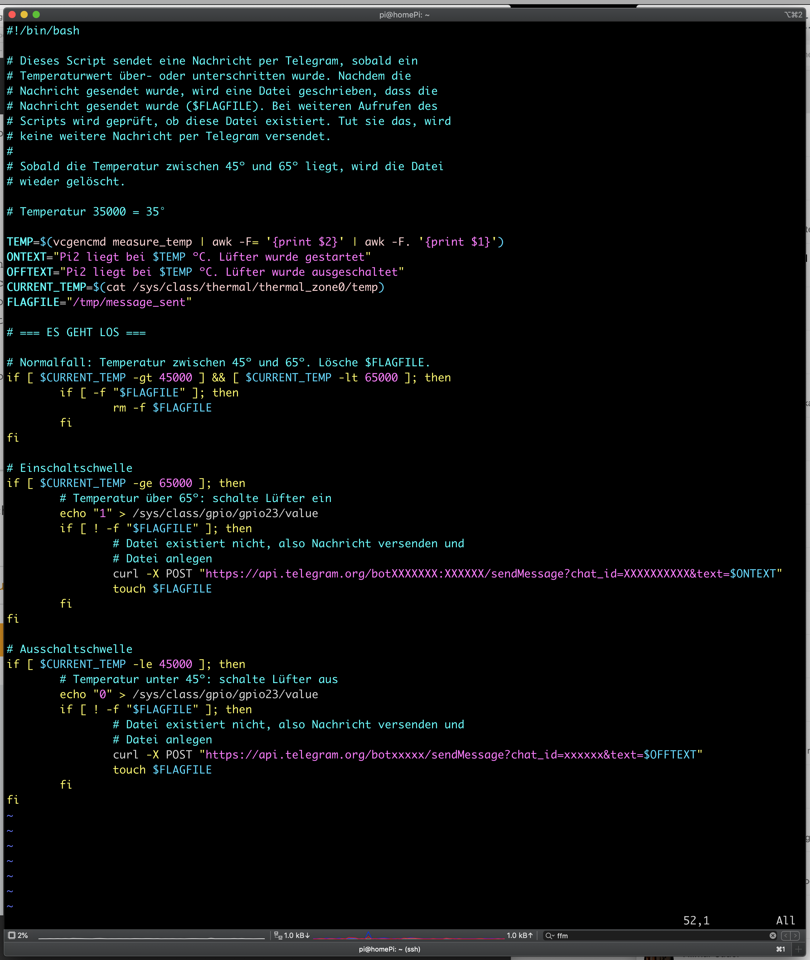

    So ganz gefällt mir das SHELL Skript nicht. Problem dabei ist wenn die Temperature unter bzw über einem Wert liegt, schaltet das SHELL script nicht und der Lüfter läuft weiter. 😬
    Ist es möglich das SHELL Skript umzuschreiben das hier der Lüfter bei einer Temperatur ÜBER bzw UNTER einem Wert schaltet? Und gerne lass ich mir ne Telegram PUSH schicken um zu beobachten wann das Script schaltet.

  • Ist es möglich das SHELL Skript umzuschreiben das hier der Lüfter bei einer Temperatur ÜBER bzw UNTER einem Wert schaltet? Und gerne lass ich mir ne Telegram PUSH schicken um zu beobachten wann das Script schaltet.
    Das verstehe ich nicht. Dein Script macht das doch: wenn der Wert über 64999 liegt, geht der Lüfter an und bleibt so lange an, bis der Wert unter 45001 fällt.

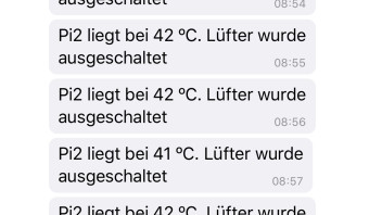

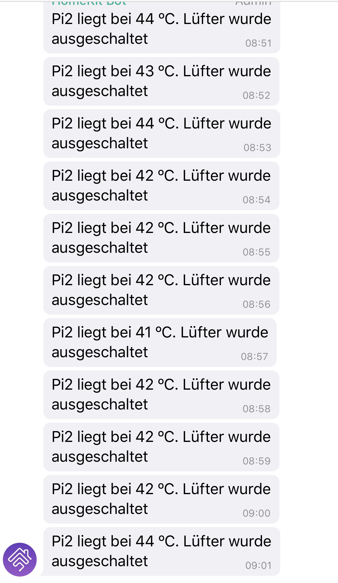

  • Hmm ok, Problem ist das alle Minute durch den crontab eine Telegram Nachricht kommt das der Lüfter aus bzw eingeschaltet wurde. 😬
    So ist es programmiert. Wenn die Temperatur über 65000 liegt, dann schicke eine Nachricht. Steht da. Da steht nicht: schicke gelegentlich eine Nachricht. Da steht auch nicht: schicke dann eine Nachricht, wenn's schlau ist. Da steht: immer.
  • Wie du merkst, funktioniert das s nicht.
    Wenn es schlauer wäre, bekomme ich nur eine Nachricht wenn die Temperatur wirklich erreicht ist auch das passiert wie es soll. Also Lüfter an oder aus. Da ich kein Profi bin im Skripte schreiben, werde ich die Benachrichtigung per Telegram wohl raus nehmen. Geht einem dann schon aufn Sack.

  • Mach's ein bisschen schön, dann liest es sich leichter:
  • Wow. Baue ich gleich mal ein. Danke sschuste
