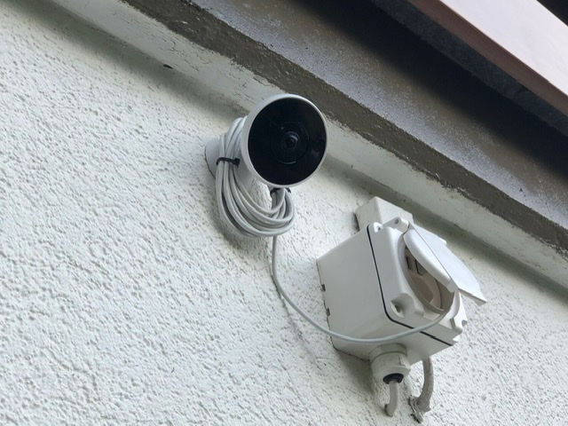

  • Grüß dich,
    ich habe mittlerweile auch 3 Logitech Circle 2 und bin mehr als zufrieden. Für die Kamera im Außenbereich habe ich mir extra eine separate Steckdose nach außen gelegt, war von der Garage aus aber auch kein Problem. Den Lampendraht zu verwenden wäre keine gute Idee, da dieser geschaltet ist. Hast du in der Nähe die Möglichkeit 230 V abzugreifen?
