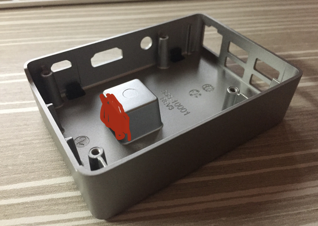

  • Hey Leute, bei mir ist es das Flirc Case geworden, welches ich minimal überarbeitet hab damit das Raspbee Modul mit hinein passt und nun hab ich konstant 43 Grad.
    Das klingt super. Kannst Du bitte kurz beschreiben was Du „minimal überarbeitet“ und welche Werkzeuge du benutzt hast? Danke und Gruß, Dirk

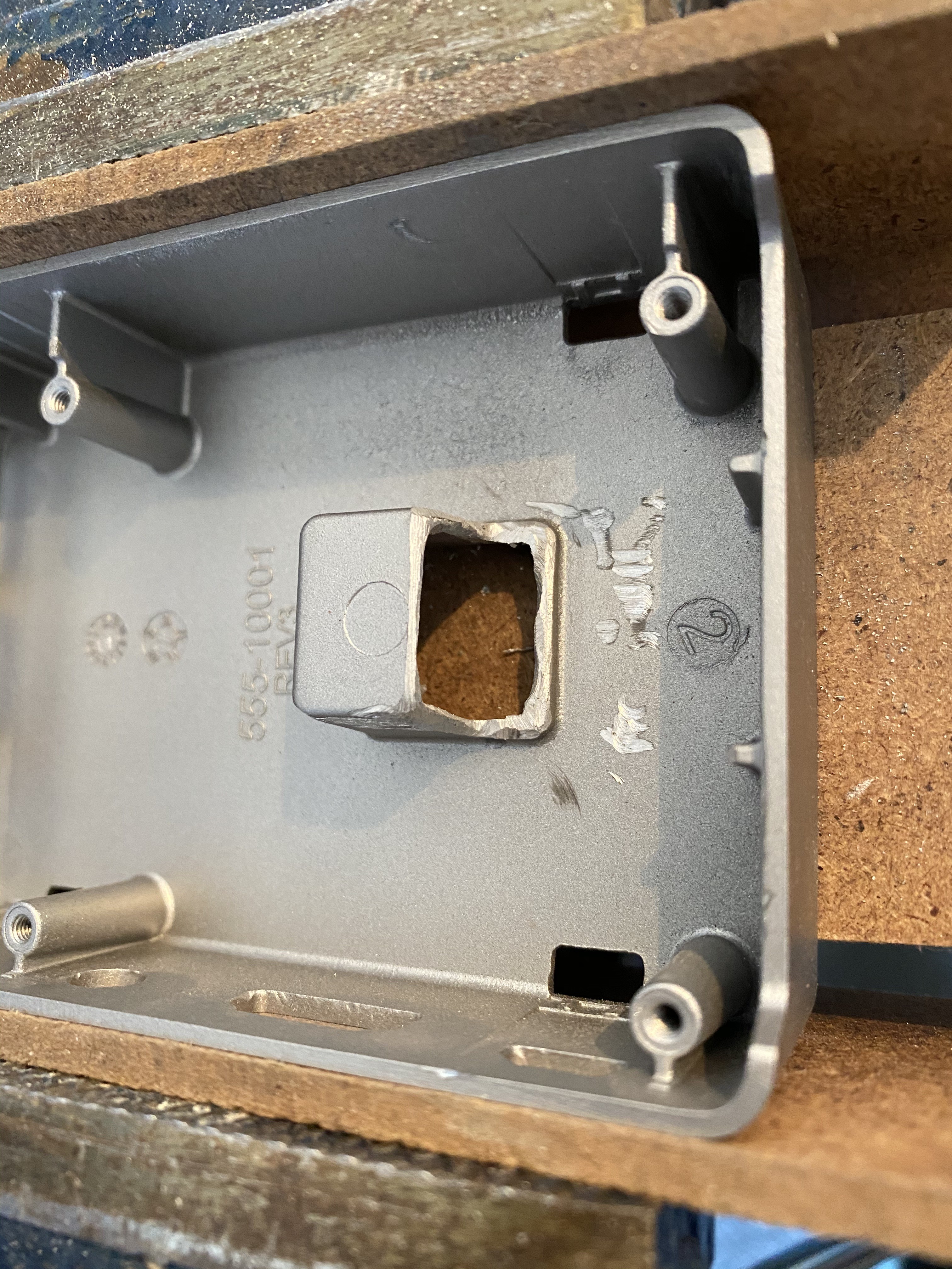

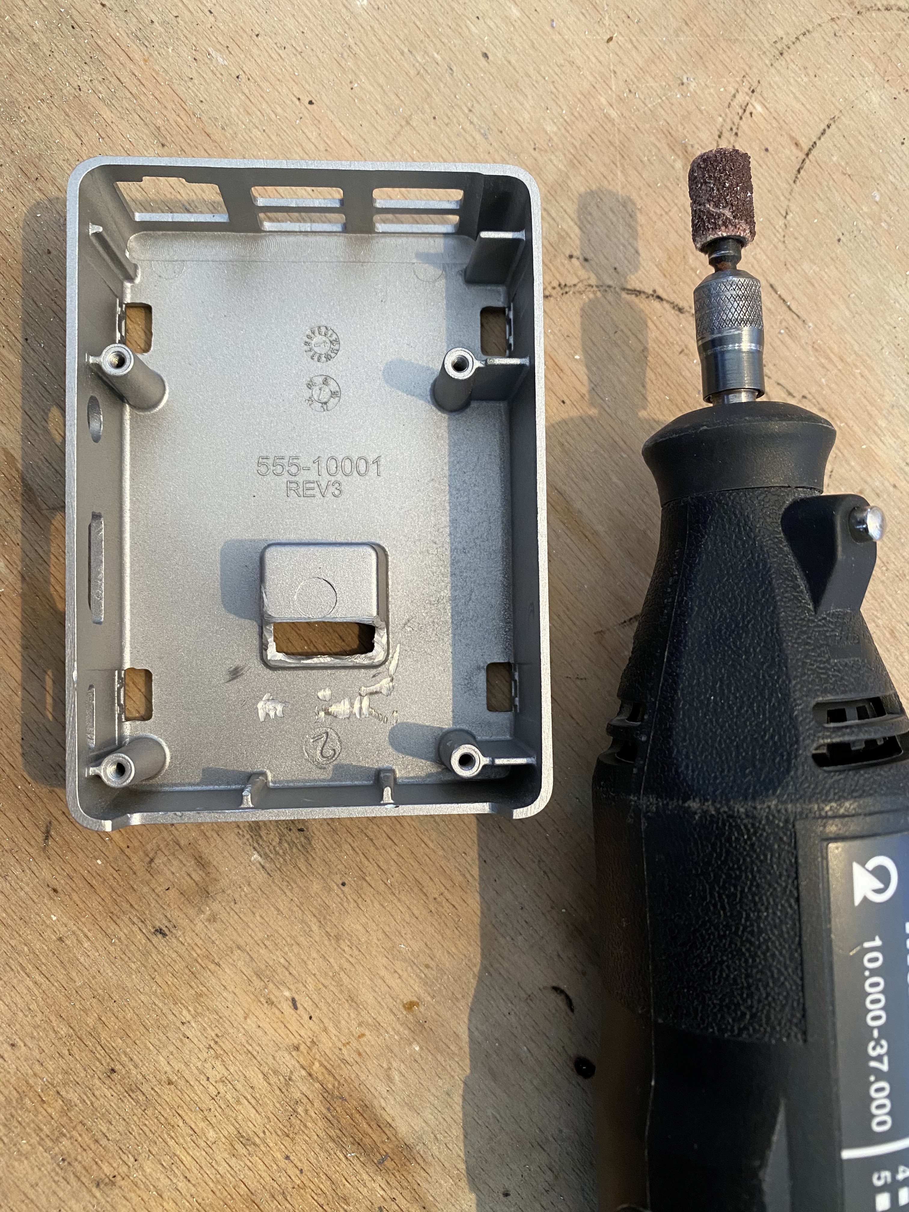

  • Ich habe quasi mit einem Dremel die Wände vom Kühlwürfel ab und eingefräst, die dem Modul im Weg waren.
    Den Roten Bereich quasi weg, und dann kann man das Modul quasi rein Hebeln und den Pi ins Gehäuse packen und dann das Modul aufstecken.
    Hoffe das ist verständlich 🙈
    Vielen Dank für deine Ausführungen! Ja, super verständlich und ich weiß jetzt das es genügt an dem Würfel rum-zu-dremeln. ;) Hatte die Befürchtung das man auch vom Deckel was wegnehmen oder isolieren müsste. Aber so sollte das eine leichte Übung sein. ;)

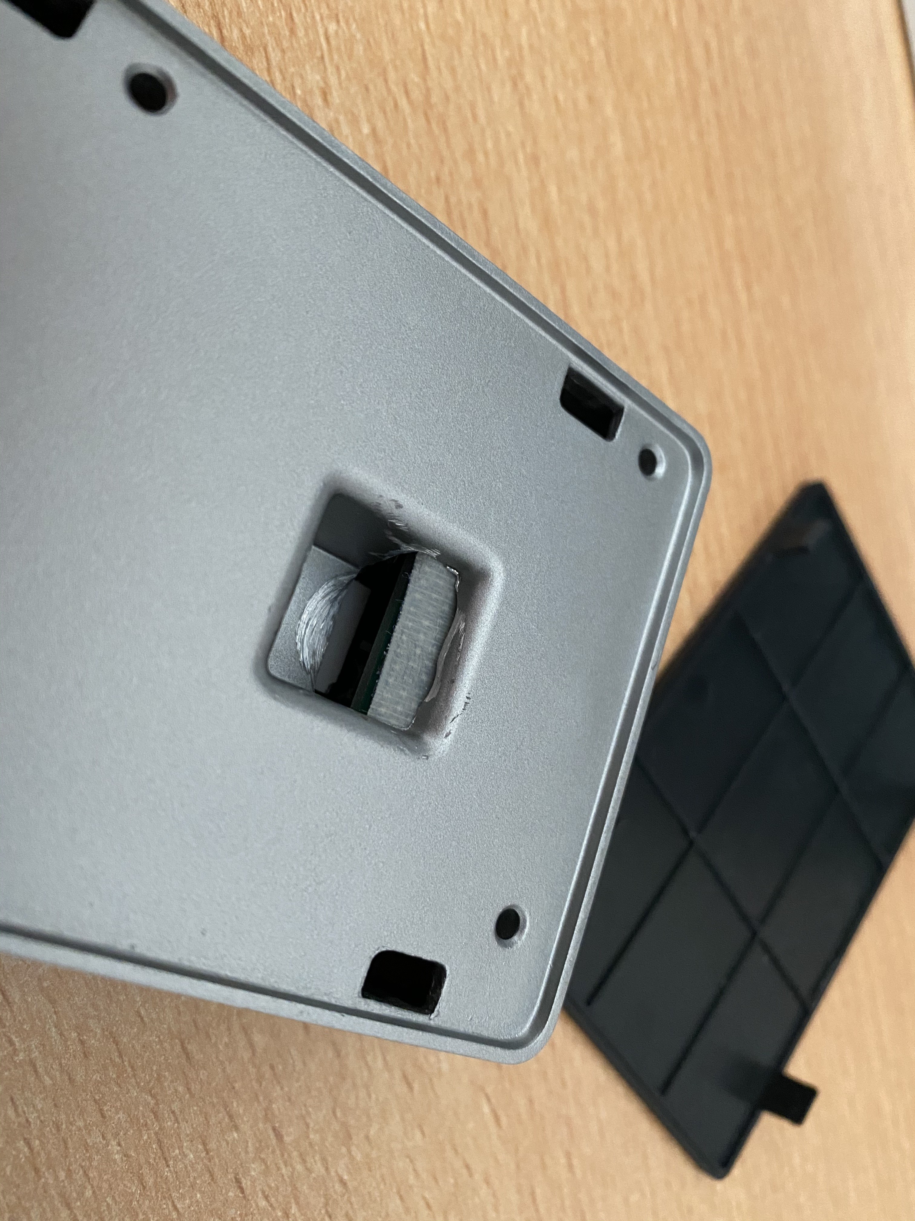

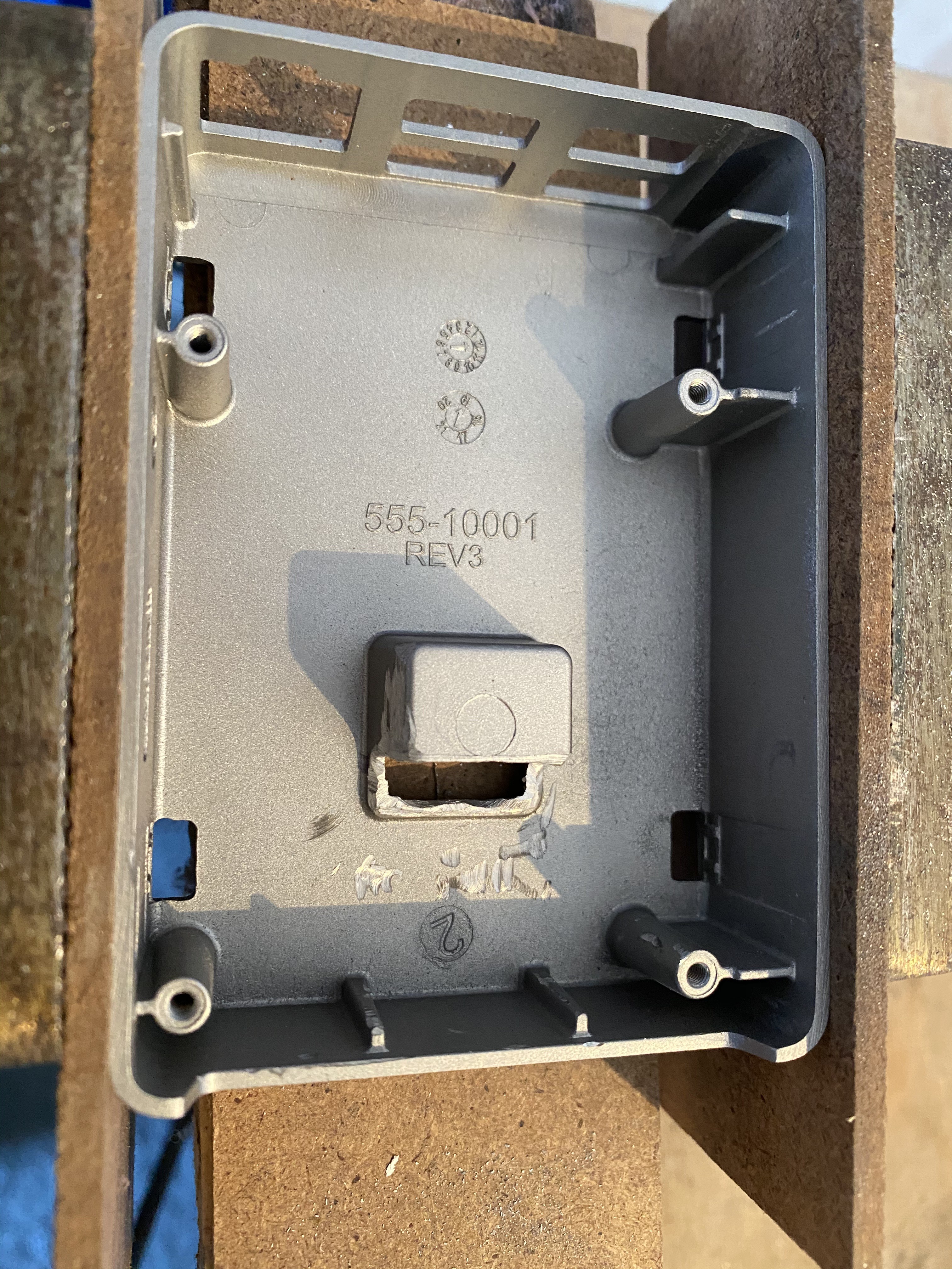

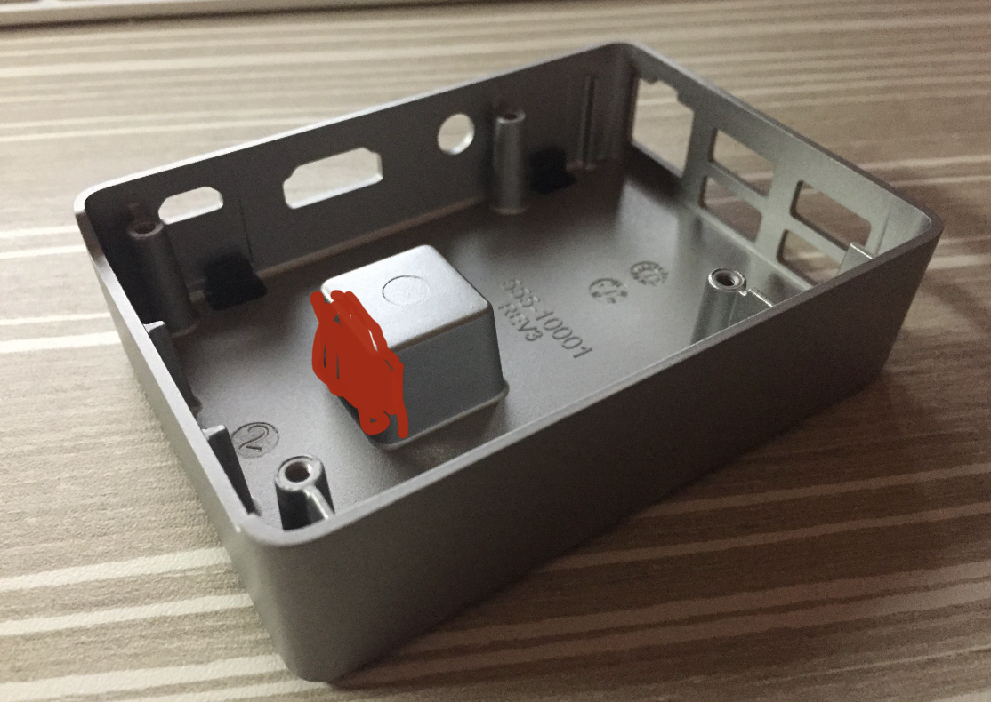

    Hallo! Ich wollte mich noch einmal melden nachdem das FLIRC Gehäuse für den 3er Raspi mit RaspBee Gen1 Modul eingetroffen ist. ;)

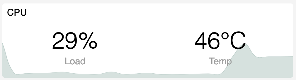

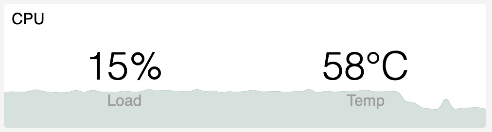

    Komme gerade aus der Garage und konnte erfolgreich das "störende Material" weg-dremeln. 8o Raspberry Pi und RaspBee Modul passen jetzt wunderbar hinein und ca. 60% des Kontaktes zur Kühlfläche sind auch noch vorhanden. Kann ich nur empfehlen. :thumbup:
    Hier ein paar Bilder und ein Screenshot von der aktuellen Raspi-Temperatur. Mit diesen Werten kann ich etwas ruhiger schlafen. :D:saint:
