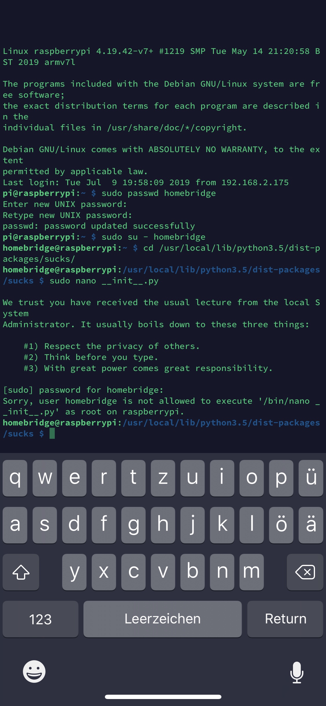

    Kohle_81  sschuste und Sebbo187 vielen Dank ihr seid die besten?? ich Kasper damit schon seit zwei Wochen rum wegen so einer Lappalie und niemand konnte helfen. Ich musste lediglich Homebridge alle Root rechte geben, meine beiden Dateien wieder ändern, mich mit Homebridge bei sucks einloggen und jetzt läuft der Hobel direkt per Homeapp einfach geil????
    Ja läuft als User Homebridge ich Probier deinen Tipp mal gerade aus??

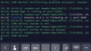

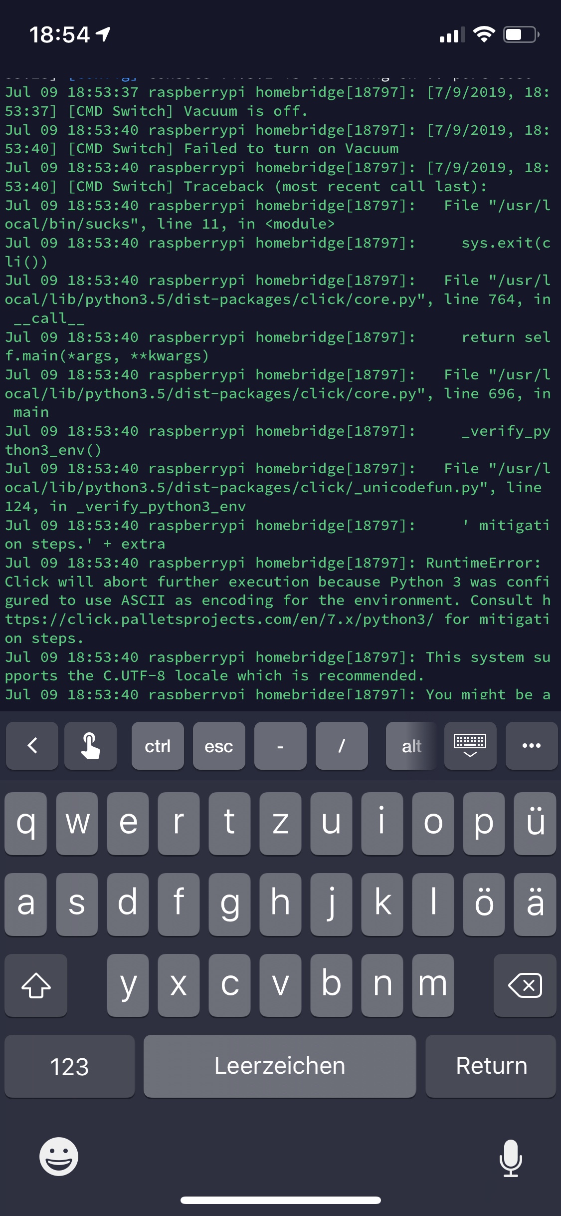

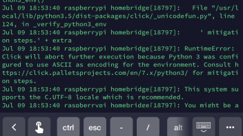

    <woltlab-quote data-author="Sebbo187" data-link="https://forum.smartapfel.de/forum/thread/3557-problem-mit-cmdswitch2-und-python-befehlen/?postID=61418#post61418"><p><a href="https://click.palletsprojects.com/en/5.x/python3/">Hier</a> scheint das Problem dabei zu liegen.</p>
    <p><br></p>
    <p>Versuch mal:</p>
    <pre>"on_cmd": "export LC_ALL=en_US.utf-8 &amp;&amp; export LANG=en_US.utf-8 &amp;&amp; sucks clean 120"</pre>
    <p>und</p>
    <pre>"off_cmd": "export LC_ALL=en_US.utf-8 &amp;&amp; export LANG=en_US.utf-8 &amp;&amp; sucks charge"</pre>
    <p>in der config.json einzutragen..?</p></woltlab-quote><p>Das hatte ich auch schon mal als Versuch aber da bekomm ich auch nur Fehler. Hab’s gerade nochmal probiert.
    Die ersten beiden Bilder zeigen das Log mit deinem Vorschlag und das dritte das ganze wenn ich von en_US auf en_GB wechsle und ist im Endeffekt auch der Fehler, den ich die ganze Zeit habe</p>
