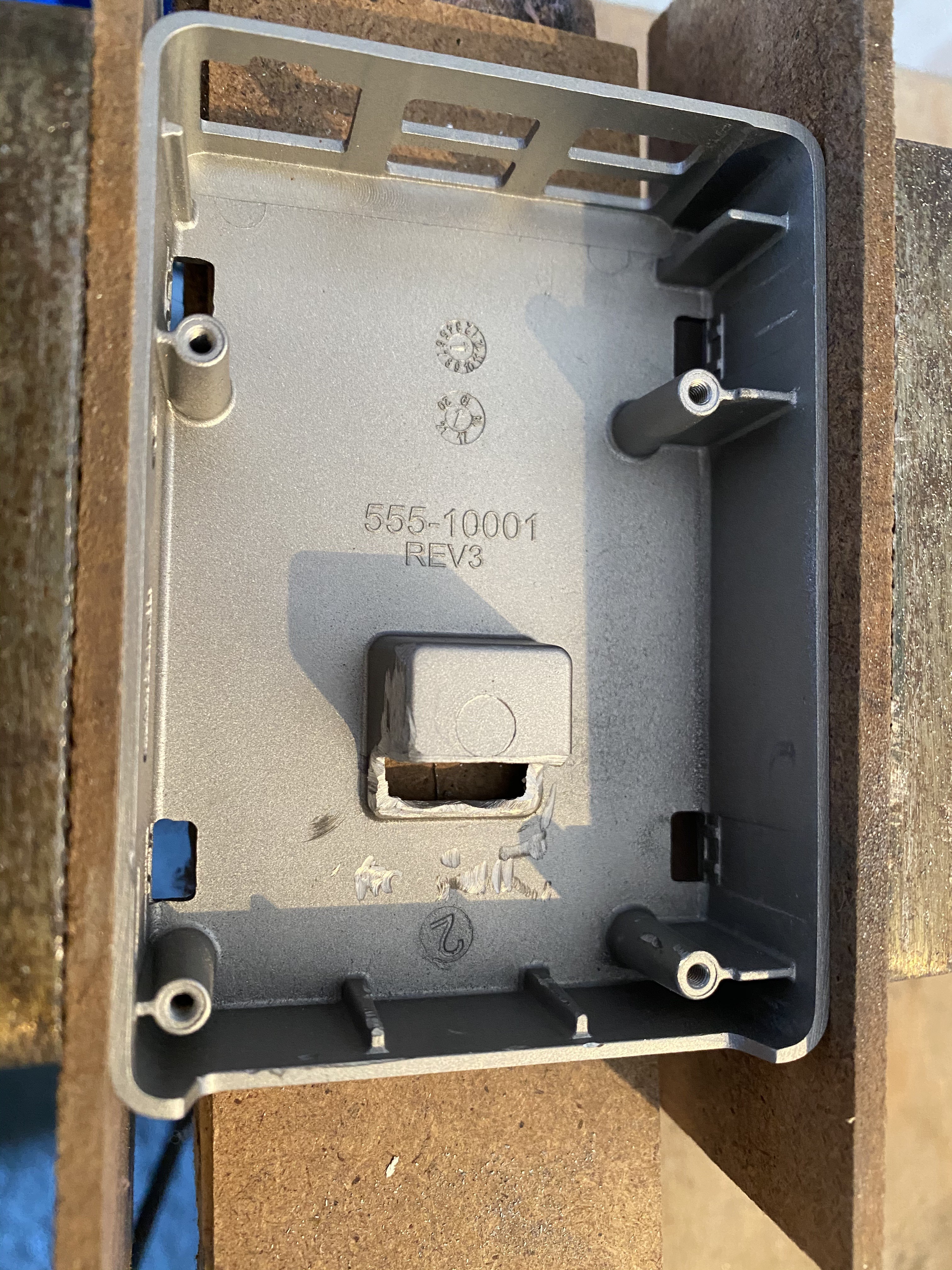

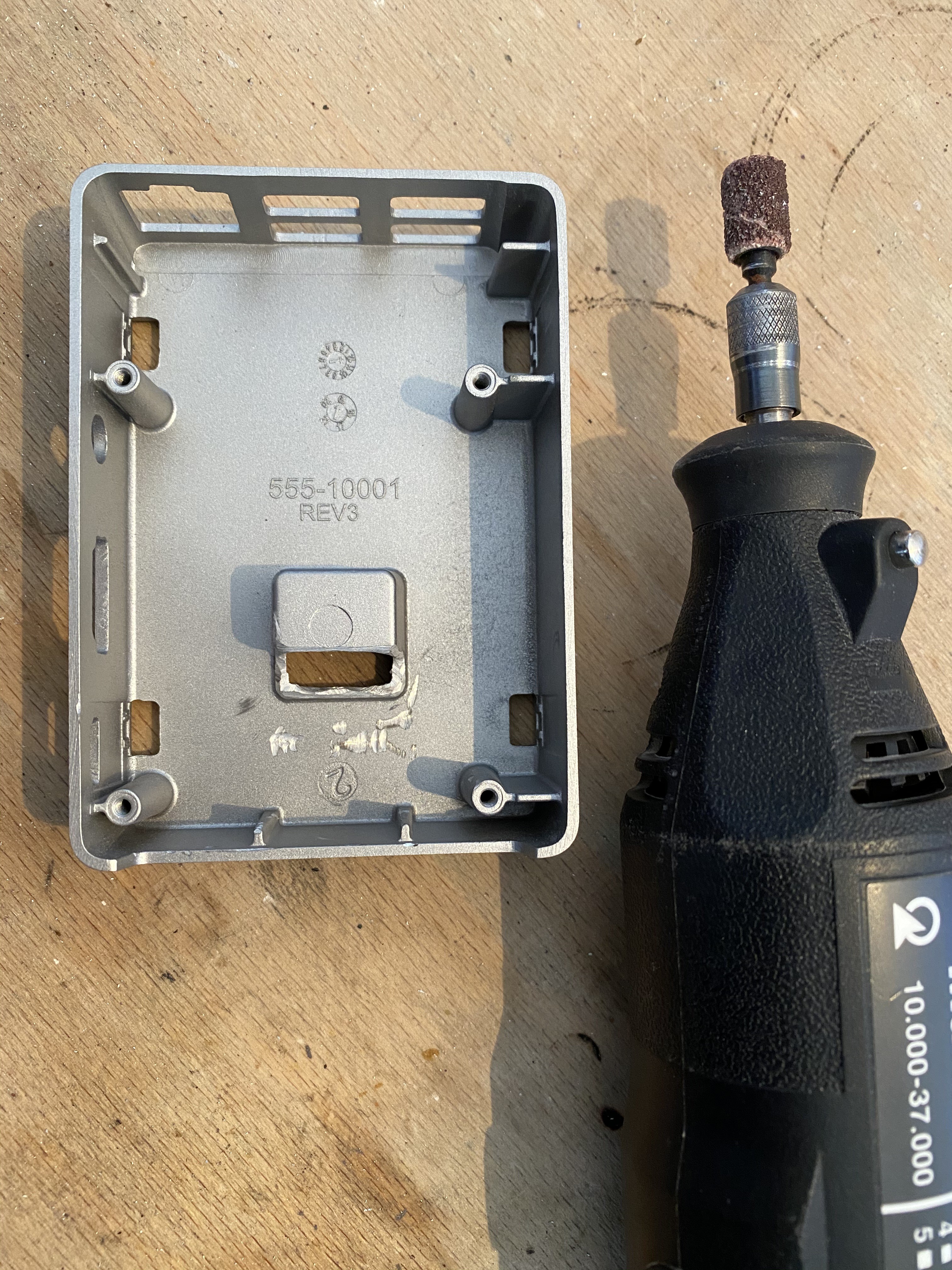

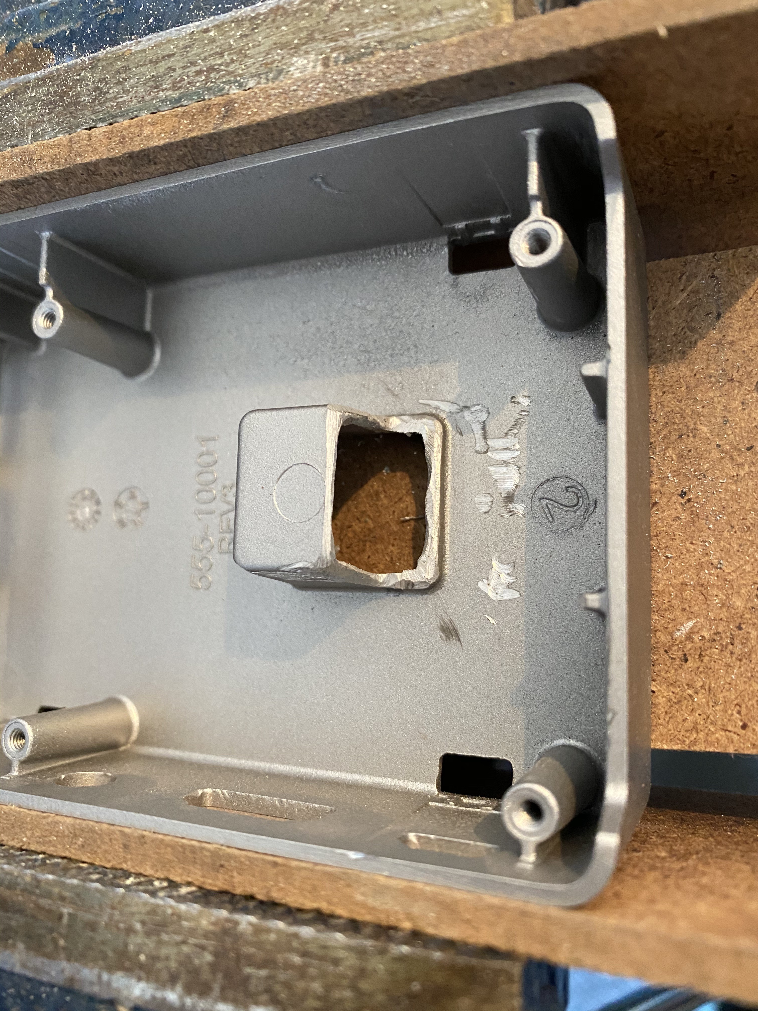

Ich habe quasi mit einem Dremel die Wände vom Kühlwürfel ab und eingefräst, die dem Modul im Weg waren.

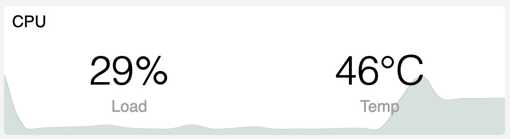

Hallo! Ich wollte mich noch einmal melden nachdem das FLIRC Gehäuse für den 3er Raspi mit RaspBee Gen1 Modul eingetroffen ist.

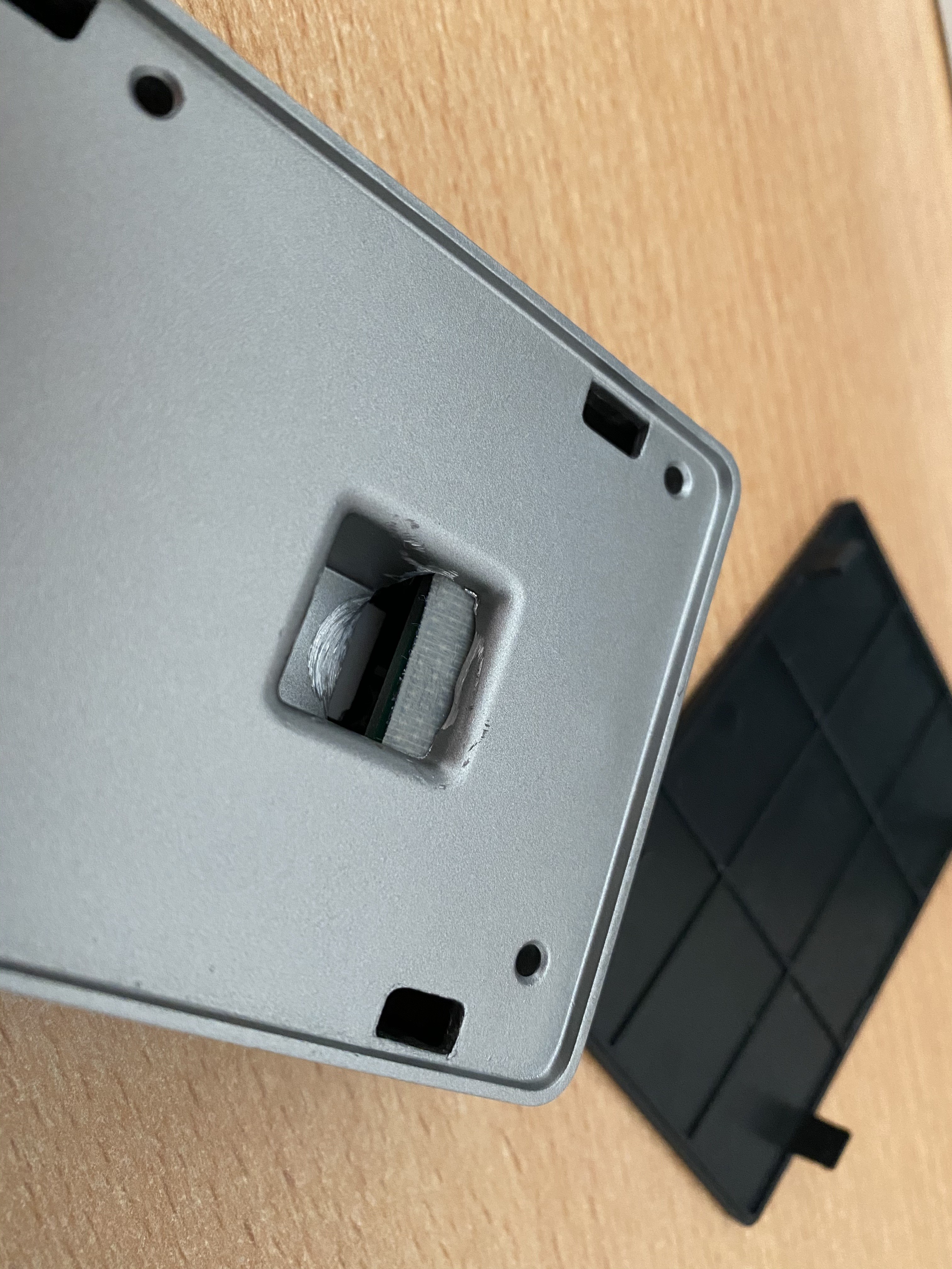

Komme gerade aus der Garage und konnte erfolgreich das "störende Material" weg-dremeln. Raspberry Pi und RaspBee Modul passen jetzt wunderbar hinein und ca. 60% des Kontaktes zur Kühlfläche sind auch noch vorhanden. Kann ich nur empfehlen.

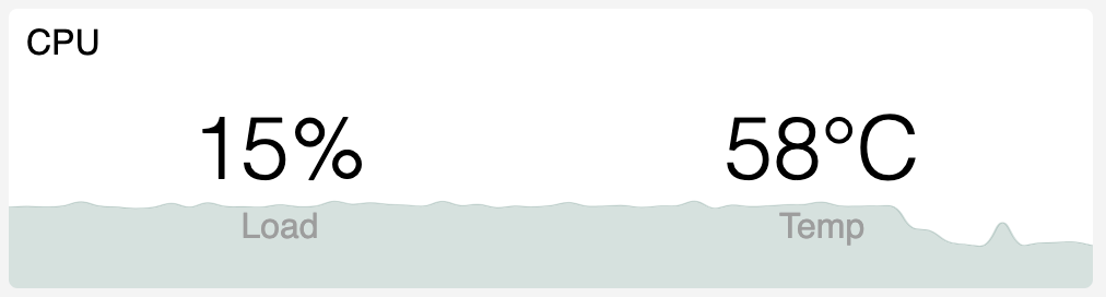

Hier ein paar Bilder und ein Screenshot von der aktuellen Raspi-Temperatur. Mit diesen Werten kann ich etwas ruhiger schlafen.
Den Roten Bereich quasi weg, und dann kann man das Modul quasi rein Hebeln und den Pi ins Gehäuse packen und dann das Modul aufstecken.
Hoffe das ist verständlich 🙈
Vielen Dank für deine Ausführungen! Ja, super verständlich und ich weiß jetzt das es genügt an dem Würfel rum-zu-dremeln. Hatte die Befürchtung das man auch vom Deckel was wegnehmen oder isolieren müsste. Aber so sollte das eine leichte Übung sein.

Hey Leute, bei mir ist es das Flirc Case geworden, welches ich minimal überarbeitet hab damit das Raspbee Modul mit hinein passt und nun hab ich konstant 43 Grad.
Das klingt super. Kannst Du bitte kurz beschreiben was Du „minimal überarbeitet“ und welche Werkzeuge du benutzt hast? Danke und Gruß, Dirk

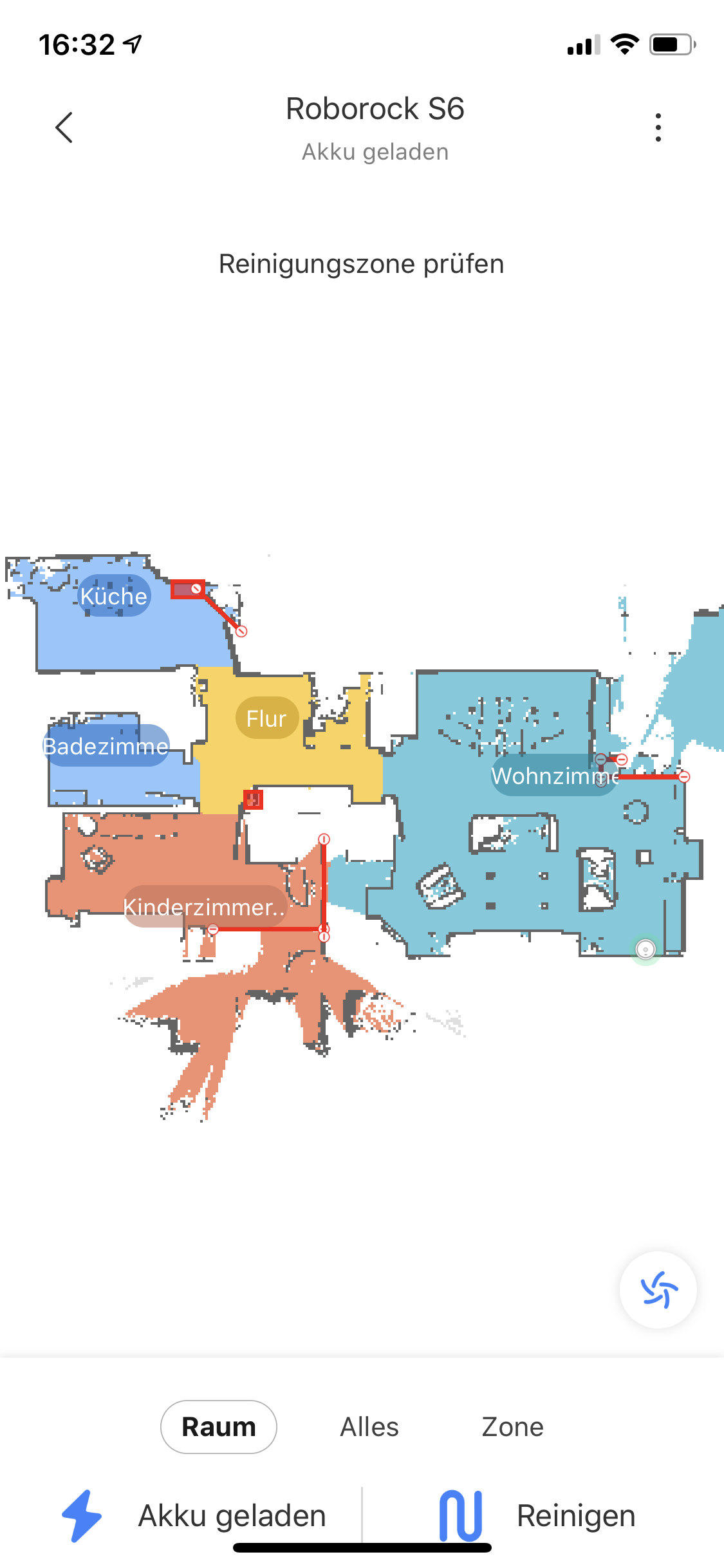

Zuerst dachte ich, die Raum-IDs sind entsprechend der Reihenfolge in der die Räume normalerweise gesaugt werden, aber dem ist nicht so (zumindest bei mir).
Nee, ist bei mir auch nicht so. Aber ich bin begeistert von den Möglichkeiten der neuen Version .... und Siri erst.
Weiß jemand ob man das "autoroom": true nach der Einrichtung wieder auf false setzen kann/sollte?
Moin, meiner kann keine Räume benennen. In der bspw. Config ist auch die 1st Edition angegeben, daher die Hoffnung, dass es auch ohne eine Raumbenennung geht, denn die einzelnen Bereiche/Räume sind für mich in der App anwählbar. Danke für die Config!
Mmmh, dann bin ich überfragt. Das könnten sicher die Entwickler sagen. Ich könnte mir aber vorstellen das es auch ohne geht, denn schließlich werden meine in der App vergebenen Raumbezeichnungen ja nicht automatisch gelesen und in die Config geschrieben. Das muss man ja selber hinterher richtig zuweisen. Von daher sollte es sich, wenn Du die Zonen/Räume in der App angelegt hast (also ohne Namen) eigentlich die IDs ziehen können!?

Sind in der Xiaomi App die Räume benannt? Meine config schaut so aus:
