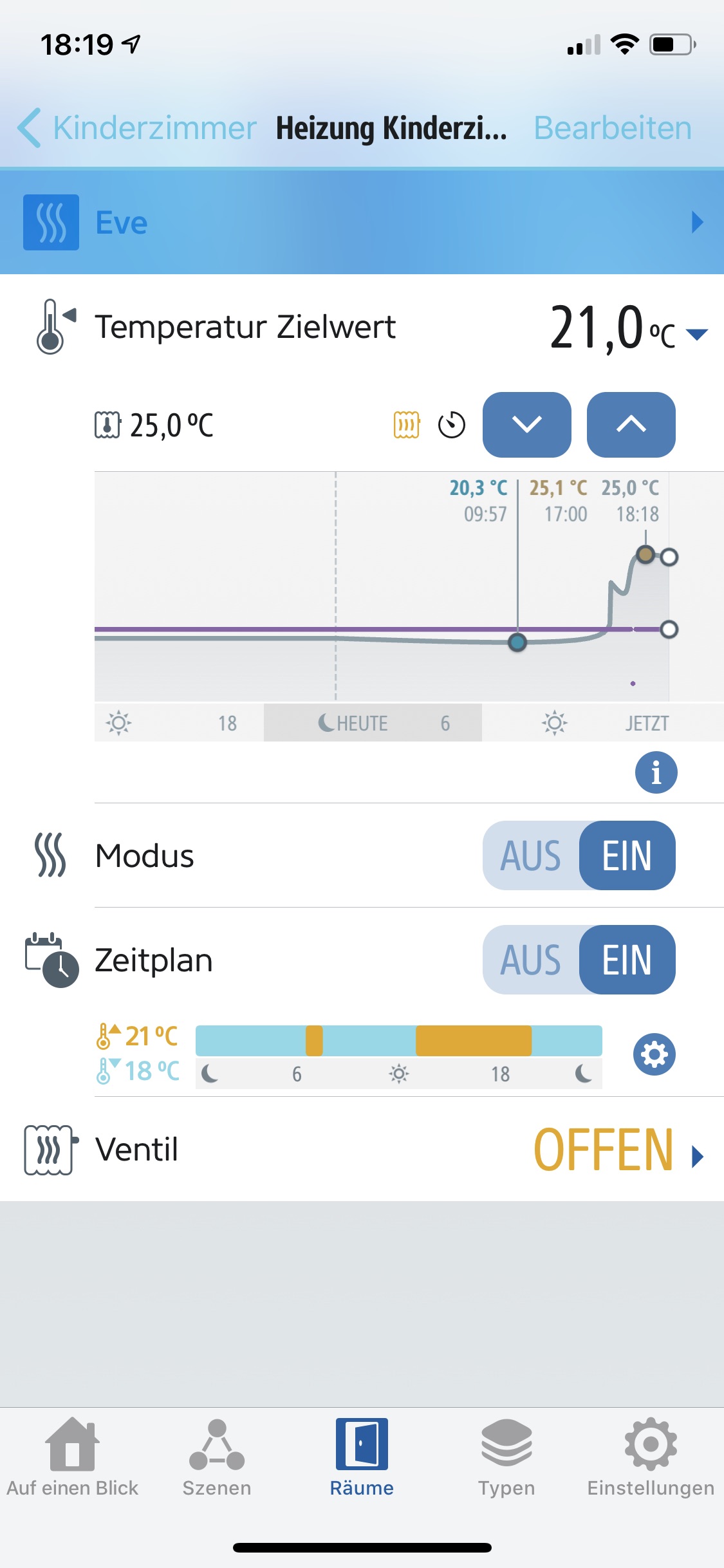

    Ich habe seit kurzen die Thermostate und habe folgendes Problem.
    Ich möchte 21 Grad im Zimmer haben(zielwert), Die app zeigt mir als aktuelle Temperatur 25Grad. Abweichung habe ich auf -2,5 gestellt und die aktuelle Zimmertemperatur ist 22Grad.
    Trotzdem Heizt er weiter. Irgendwie verstehe ich das nicht, müsste die App nicht den aktuellen Temperaturwert - der Abweichung anzeigen?

  • Das ist relativ normal bei diesen Einstellungen, dass das Ventil nicht ganz zu geht. Das tut es erst, wenn die Differenz (Soll minus Offset zu Ist) so 2-3 Grad beträgt. Schau mal, wie viel das Ventil noch auf ist, dürfte nur so ca. 5 Prozent sein. Eve macht das, um ein ständiges Komplett-öffnen/schließen des Ventils zu vermeiden, Batterie-Management.
    Angezeigt wird immer die eingestellte Soll Temperatur, nicht die um das Offset bereinigte.
    Du kannst alternativ ein Raum-Thermostat nutzen (Eve Room, Eve Degree), allerdings kann dieses nicht direkt mit dem Thermo kommunizieren (ist in HomeKit ausgeschlossen). Du müsstest dies dann über Automationen steuern.
    Z. B.: Wenn Temperatur Room >= 22 Grad, Thermo aus.

    Also momentan habe ich die Abweichung auf 0 gestellt und so scheint es Ok zu sein.
    Alles was unter 15% am Ventil ist scheint die Heizung nicht mitzubekommen bzw. macht bei mir keinen Sinn.
    Im Wohnzimmer habe ich eine Differenz von +2 eingestellt und das funktioniert ganz gut.
