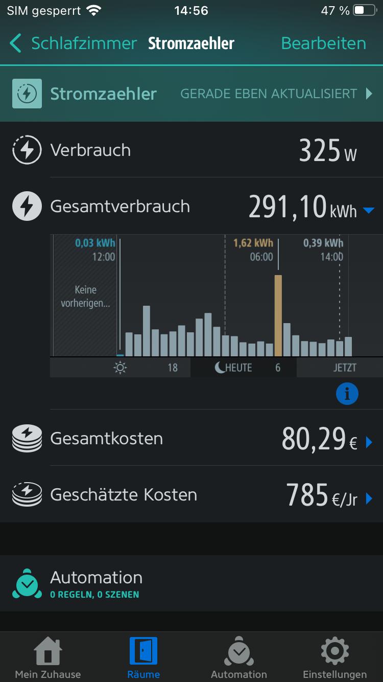

  • Hi,
    ja das kann natürlich sein, was ich aktuell habe ist ein accessoire vom typ outlet via mqttthing welches das topic eines wifi ir lesekopfes einbindet der auf meinem digitalen Stromzähler sitzt:
    Die Spitze mit 1,62 kWh war die Perle die heute Morgen geduscht hat, nettes Stasi Werkzeug :D
    Gruß X23
