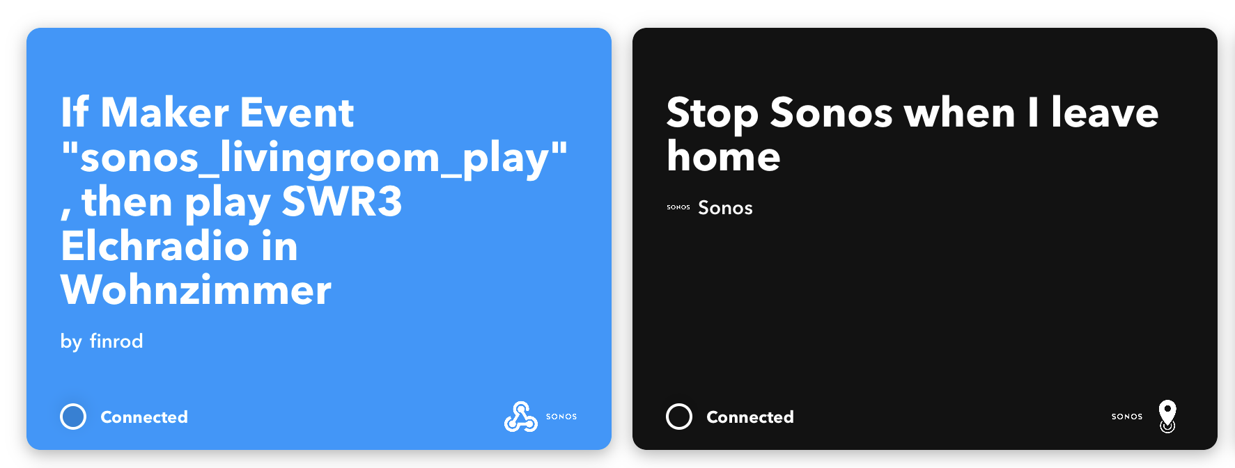

  • Ich habe jetzt noch keinen Sonos, aber ist denn über IFTTT vielleicht irgendetwas möglich?
    Die IFTTT-Aktion könnte ja dann per webhook in die Kurzbefehle-Integration mittels „URL abrufen“ aufgenommen und so getriggert werden??
    Ja, ist genau so möglich. Ich habe einen DummySwitch, den ich auf den Eve Button gelegt habe. Der DummySwitch löst einen Webhook bei IFTTT aus, welcher bei Sonos die Playlist startet.
