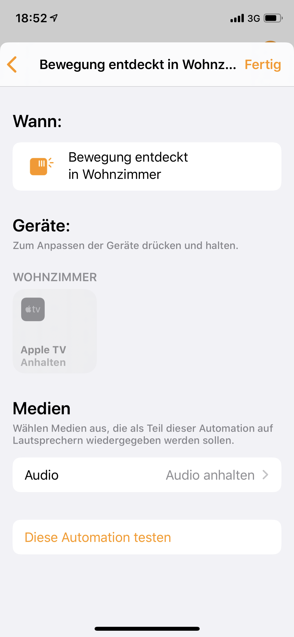

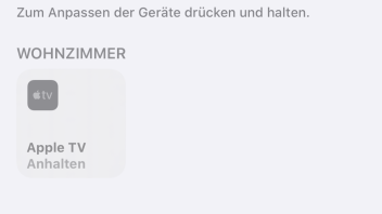

Ich möchte jetzt kein neues Thema eröffnen, aber das gleiche Kommando würde ich auch gerne ausführen, wenn jemand an der Tür klingelt. Einen entsprechenden Sensor habe ich in Homekit eingebunden, die Benachrichtigung auf das Telefon klappt wunderbar. Jetzt hätte ich gerne ebenfalls den Apple TV pausiert, wenn es an der Tür klingelt. Die Steuerung des Apple TV bekomme ich nicht in die Automation innerhalb des Home App untergebracht. Über die "kurzbefehle app" geht es, allerdings stellt sich mir hier die Frage:
Wie kann ich den Kurzbefehl automatisch ausführen, sobald der Klingelsensor geschlossen ist? Von Home kann ich nicht auf Kurzbefehl zugreifen. Innerhalb von Kurzbefehl wird der Sensorstatus der Klingel ja nur dann ausgelesen, wenn ich den Kurzbefehl auch starte. Verzwickt.
