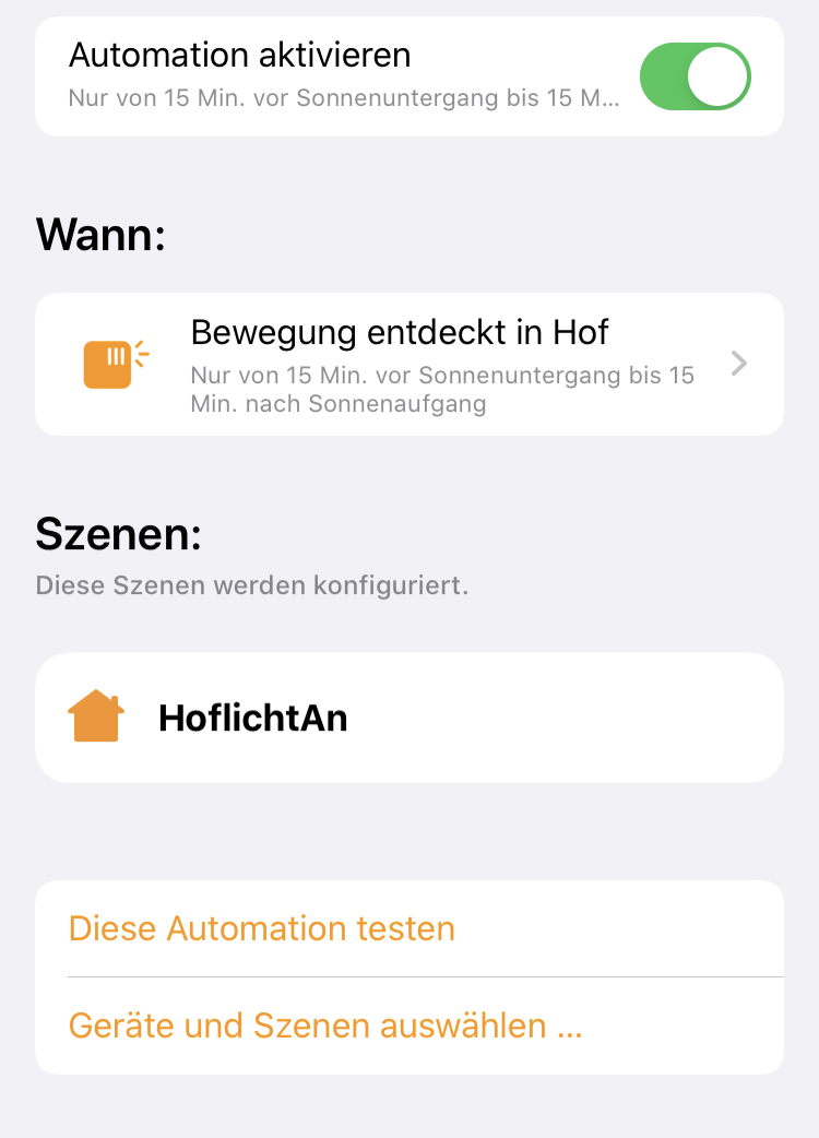

Ein Hue-Bewegungsmelder im Außenebreich sorgt dafür das die Hue-Lampen im Hof bei Bewegungserkennung geschaltet werden sollen. Das alles soll natürlich nur in der Dunkelheit ausgeführt werden. Soweit läuft das auch sauber durch.
Ich würde jetzt gerne dieser Automation hinzufügen dass zw. 21-04 Uhr keine Lichtschaltung getätigt werden soll. Realisieren wollte ich das über einen Fake-Switch der Abends um 21 Uhr angeschaltet und um 4 Uhr morgen ausgeschaltet wird.

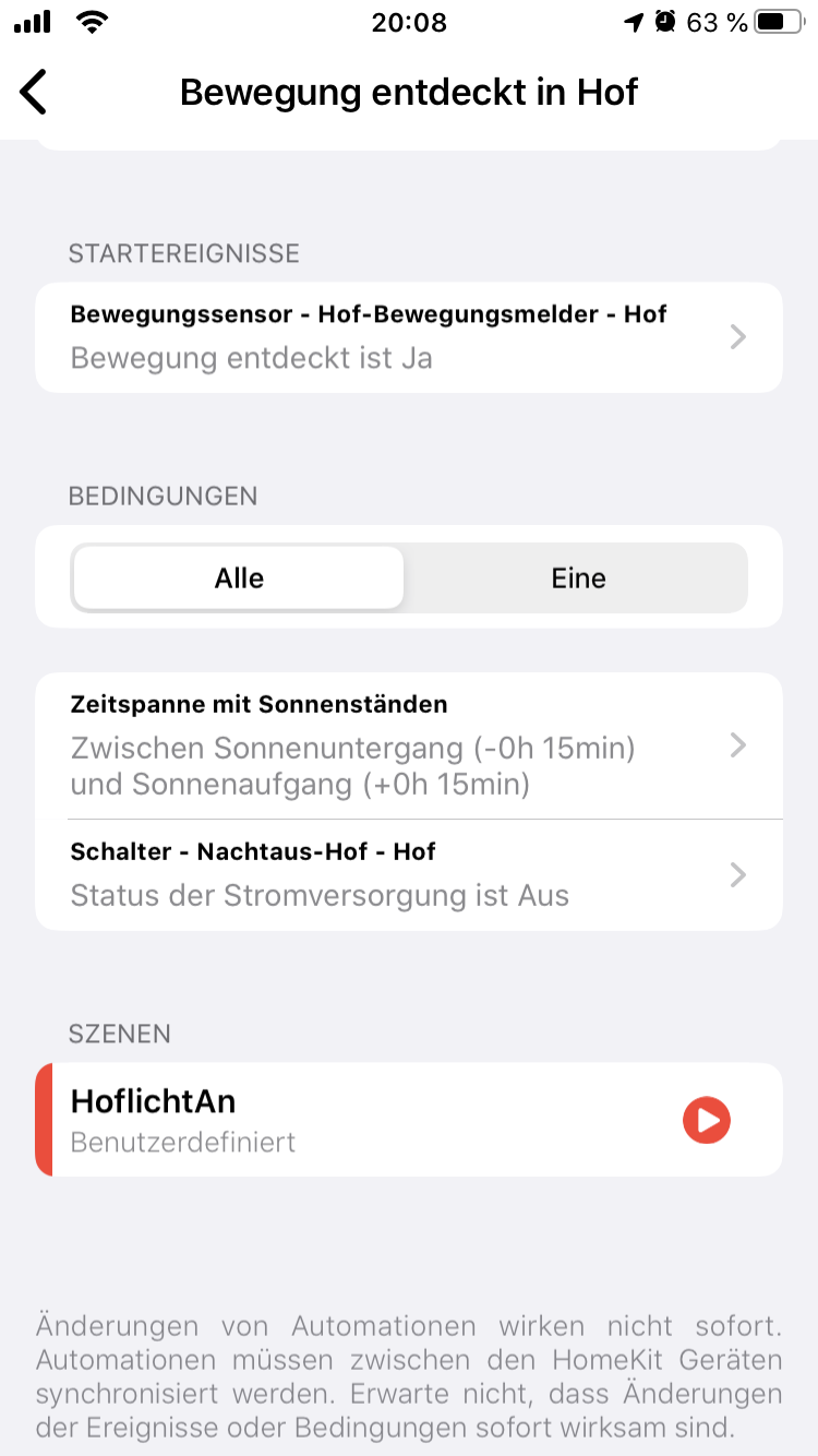

In der Eve-App (aktuelle Version – konnte die vorherige leider nicht testen) habe ich unter Bedingungen diesen Schalter hinzugefügt, sprich, Wenn Bewegung -> Nach + Vor Sonnenauf/untergang und Fake-Switch = Aus dann schalte Licht Hof.
Problem: Fake-Switch aus –> es ist dunkel = keine Lichtschaltung!
Mach ich da einen Denkfehler? Muss die Regel anders aussehen? Liegt es an einem Fehler in der Eve-App? Denn sobald ich diesen Fake-Switch aus den Bedingungen nehme läuft alles wieder sauber durch.
