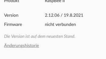

Ich hab deconz auch schon installiert über die hb-config und komm auch auf die phoscon App nur leider wird der raspbee 2 dort nicht erkannt
Na dann wäre es jetzt aber fatal zu versuchen, deConz nochmal über die Anleitung der Phoscon.de-Webseite zu installieren. Hast du nach der Installation über hb-config noch die weiteren Schritte für den Raspbee II befolgt? https://github.com/homebridge/…or-RaspBee#rasbee-ii-only sprich Neustart des Pi und dann noch:

Nein funktioniert leider nicht muss aber auch sagen ich hab die kleine Batterie noch nicht in den raspbee rein aber dachte die braucht man nicht zwingend mich wundert es auch dass ich denninstallations key von der Verpackung noch nirgends eingeben musste

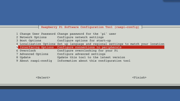

wenn ich allerdings den quellcode eingebe kommt nur dieses Feld:
Passt doch, unter "5. Interfacing Options" draufklicken. Wie gesagt, du musst hier aber nichts einstellen.

Als kleine Info noch habe gerade eine email von Dresden erhalten:
CodeDie Batterie sollte bereits eingelegt sein. Sie wird aber nicht für die Funktion benötigt. Der Fehler lässt sich sicher durch ein Neuschreiben der Firmware beheben. Wie das geht ist hier beschrieben: Phoscon Website > Github Logo (Katze) > Wiki > Update deCONZ manually. Der direkte Link (wird bestimmt vom System hier entfernt) ist dieser: https://github.com/dresden-elektronik/deconz-rest-plugin/wiki/Update-deCONZ-manuallySehr gut, dann wird die Batterie doch nicht benötigt (Macht dennoch Sinn sie zu haben).
Dann probiere es mal wie vom Support vorgeschlagen über ein manuelles Update/Neuschreiben der Firmware: https://github.com/dresden-ele…ki/Update-deCONZ-manually
Am besten bevor du deCONZ komplett deinstallierst.
