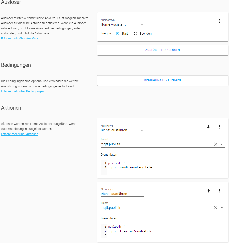

So direkt kann ich Dir nicht helfen, aber ich habe in Home Assistant eine Automation eingebaut, die genau dafür sorgt, daß beim Neustart von Home Assistant der Status der Tasmota Geräte ordentlich eingetragen wird.
Die sieht so aus:
Vielleicht kann man ja so etwas auch in Homebridge irgendwie hinbekommen.
Ich hoffe, es ist verständlich, was dort gemacht wird.

Danke für die Idee! Ich denke, dass ich sowas über Homekit bauen kann. Ich ärgere mich nur, weil es ja glaube ich funktionieren sollte. Die cmnd kann ich schicken, aber ich verstehe nicht warum die Infos vom Geräte nicht verarbeitet werden können.
