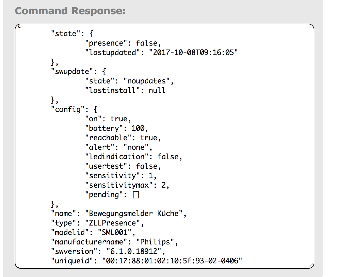

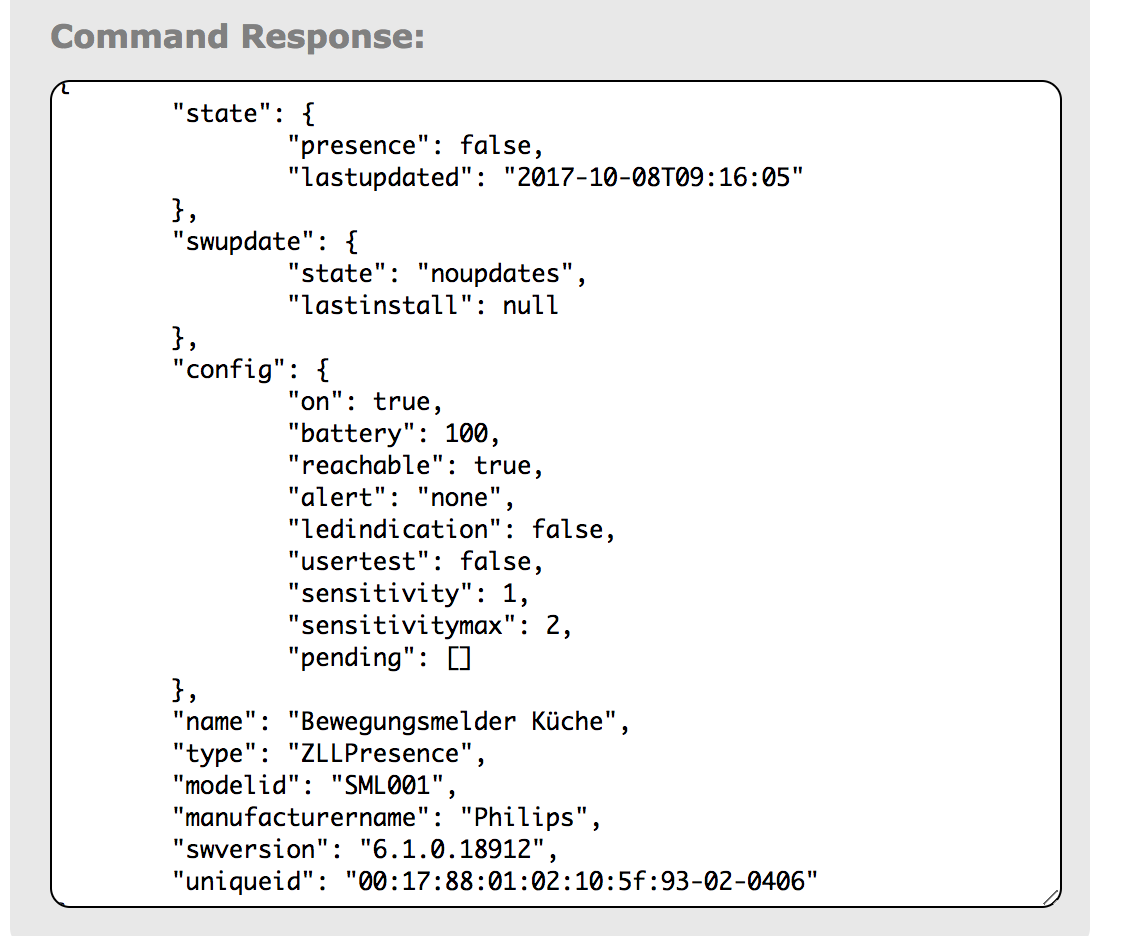

Postet beide bitte mal die Ausgabe von /api/<username>/sensors/<id>

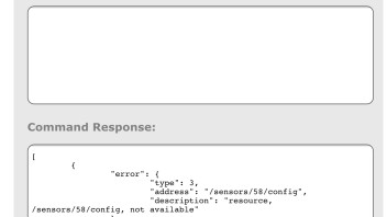

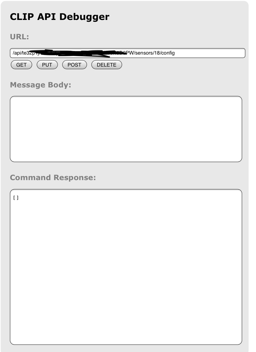

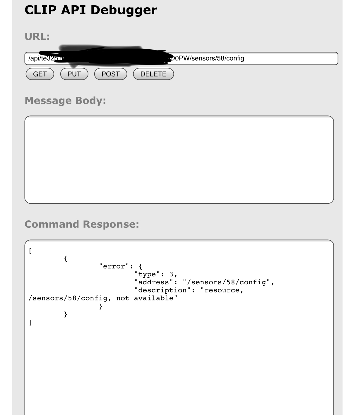

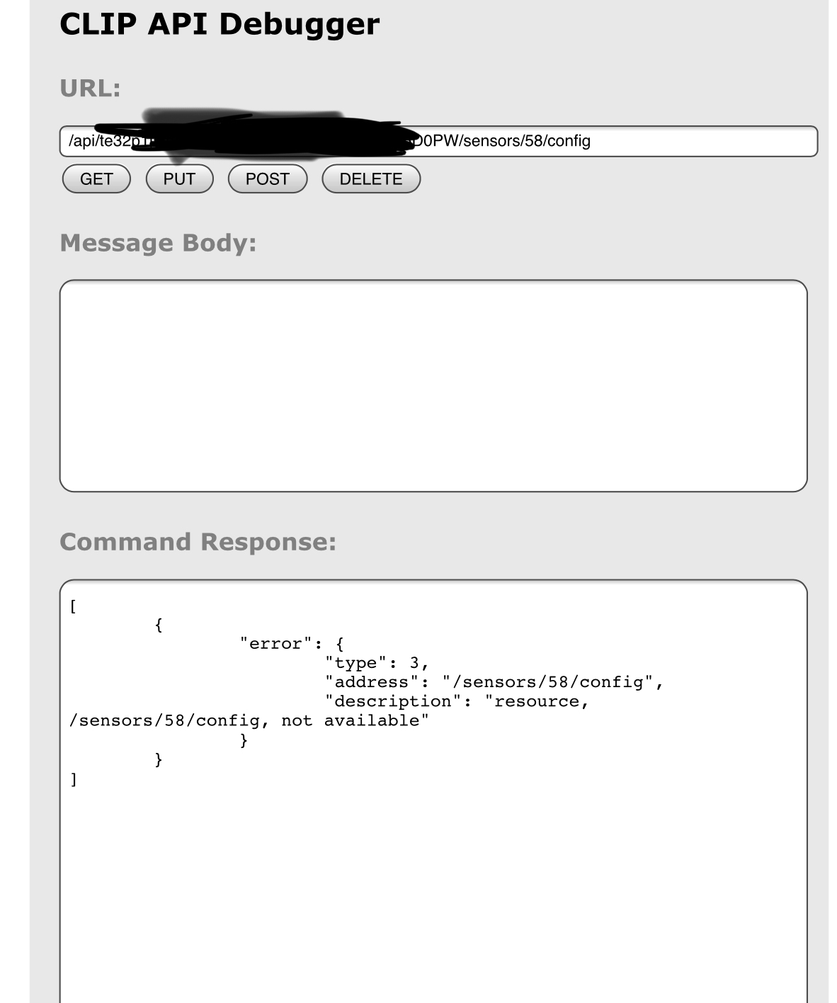

Wenn du die Config anzeigen lassen willst, dann mit GET:
/api/<username>/sensors/<id> ohne /config
Beim ändern, dann mit /config und PUT.
Nastra: "Get" mit "api/userName/sensors/<ID>

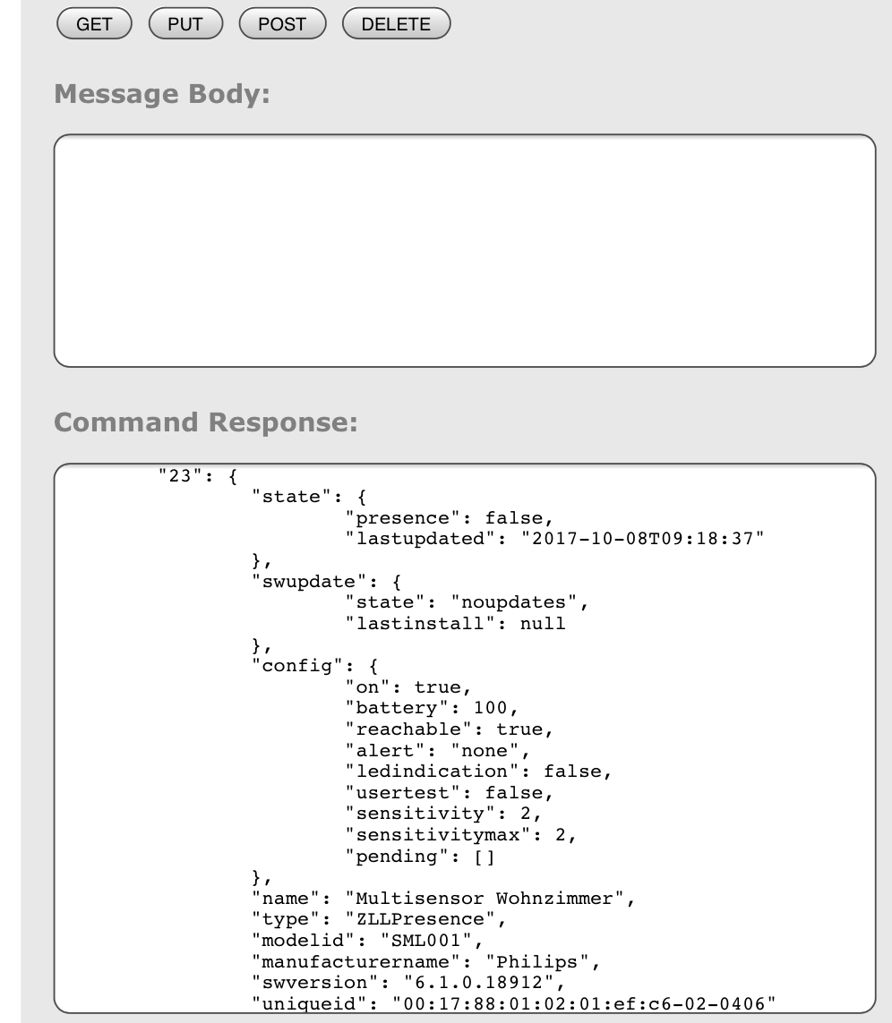

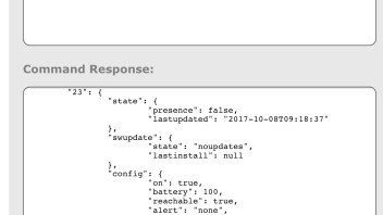

Hier ist ein Sensor der angezeigt wird wenn man alle ausliest:

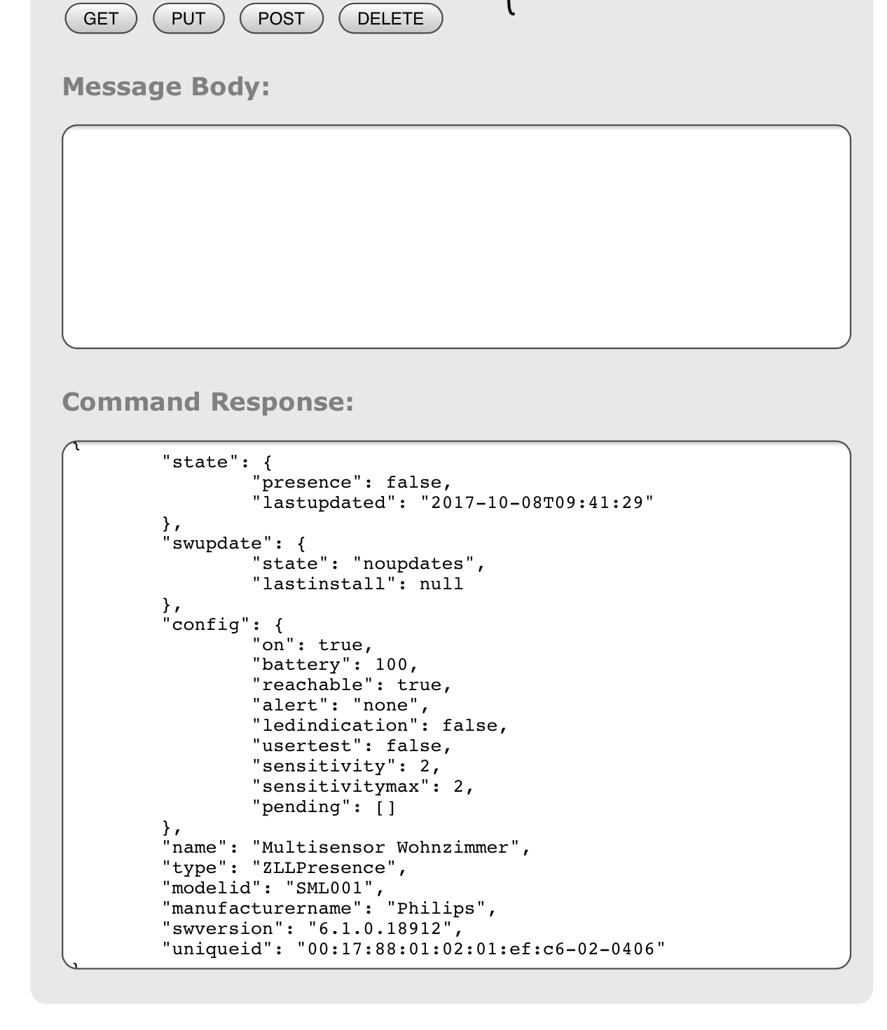

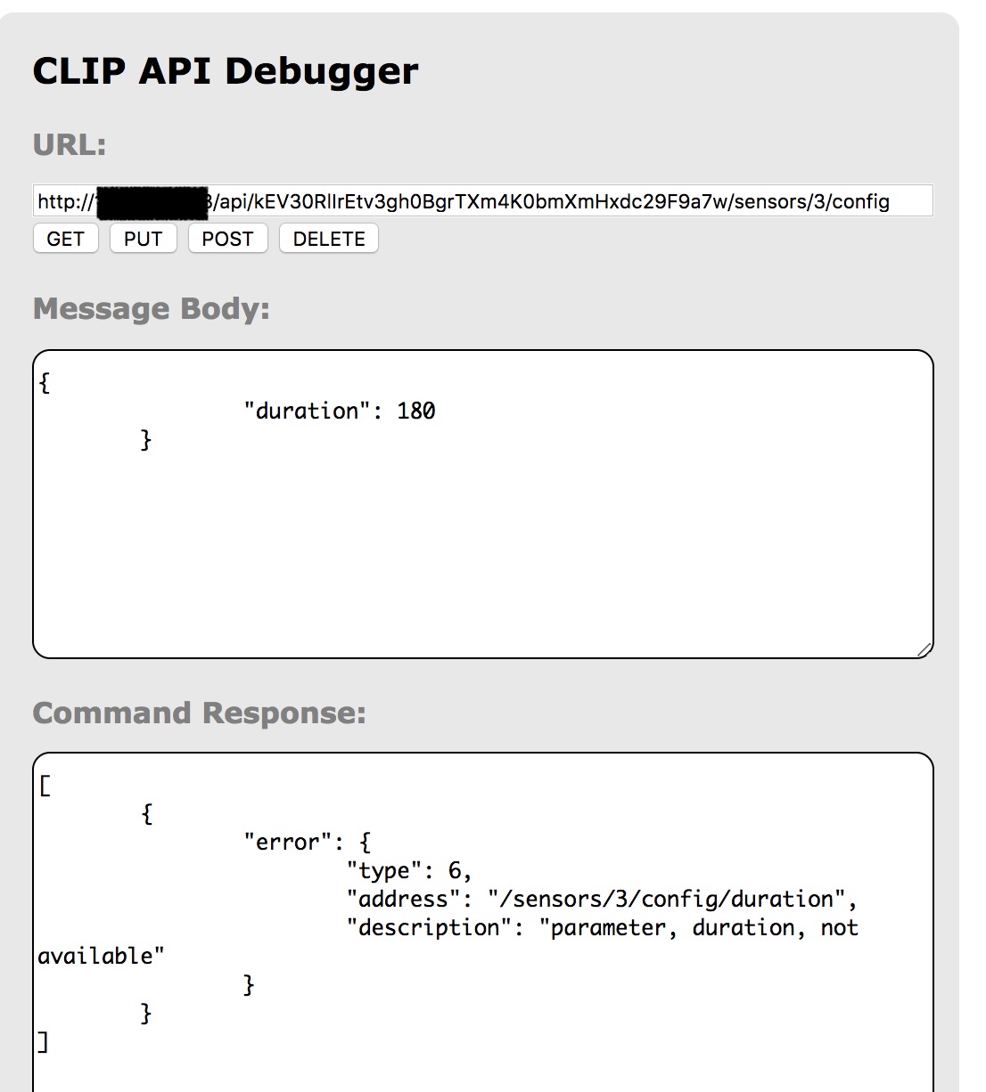

Wenn ich diesen mit config auslese und Put verwende kommt das hier:
Ich hab mir das jetzt nochmal angesehen. Der Wert duration scheint nicht in der Hue Api zu sein. https://www.developers.meethue…ntation/supported-sensors

Wenn der Wert nicht in der API vorhanden ist, kannst du ihn nicht ändern.
Ein hinzufügen muss Philips im Code machen.
