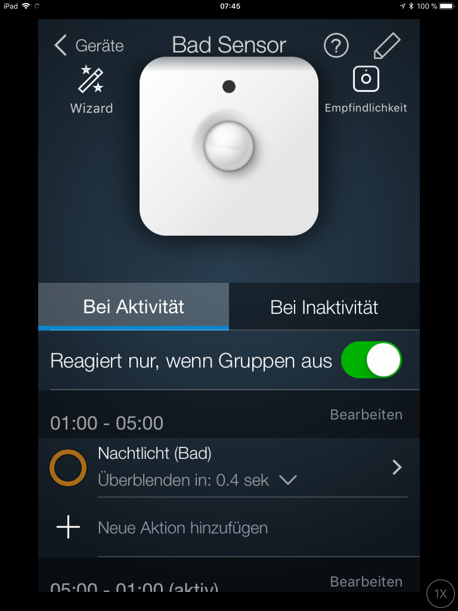

Also, das zumindest funktioniert bei mir. Wobei ich das für Lichtszenen gar nicht sagen kann, die schalte ich über iConnectHue, das ist echt viel flexibler, wie Du ja auch schon erwähnt hast. Vor allem, weil man diesen Haken "nur bei Inaktivität" setzen kann.

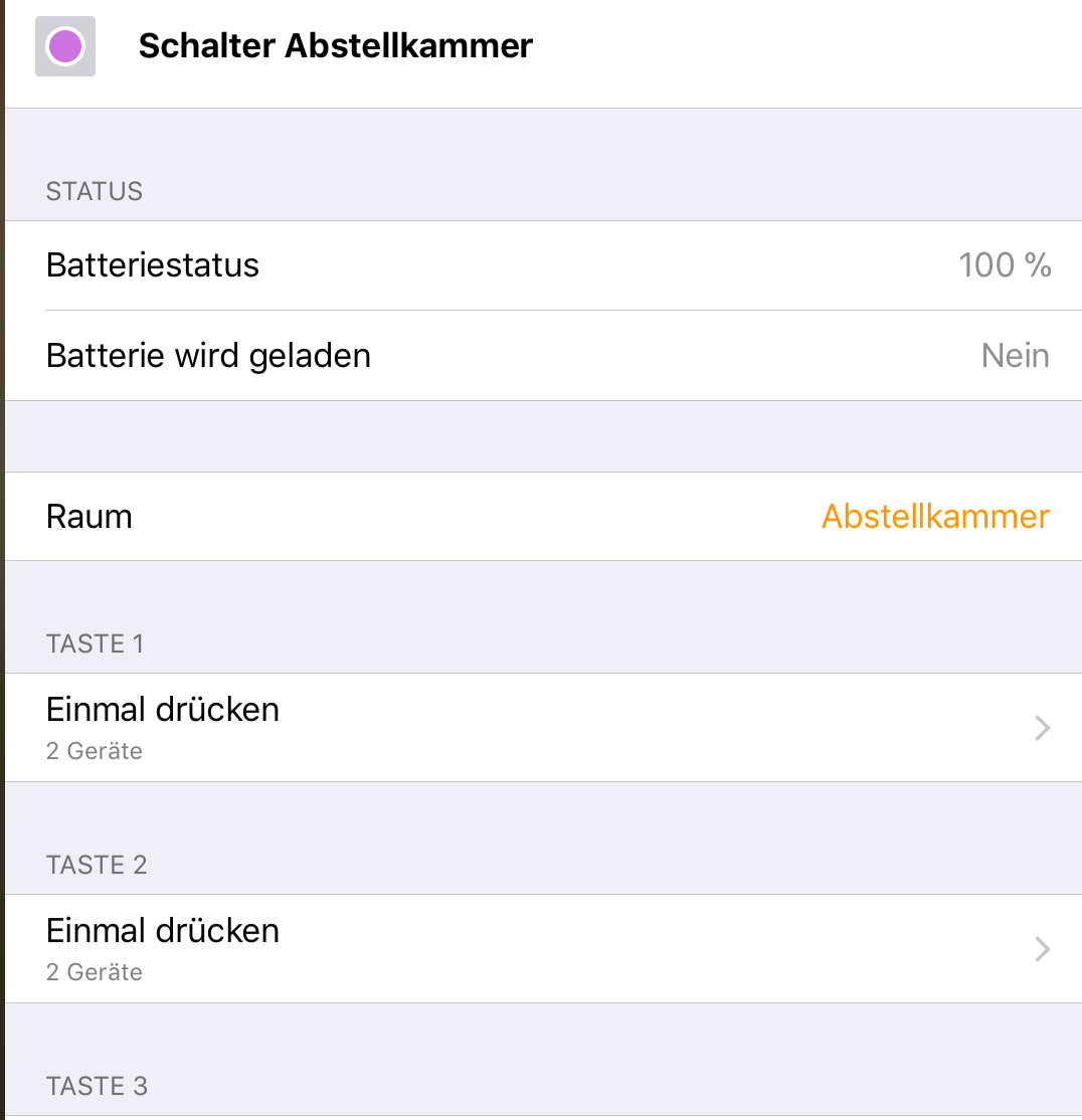

"...Zu deiner Frage mit dem Schalten von Szenen und der Option Deaktivieren, das Funktioniert. Dafür musst du den Auslöser aber über eine andere HK einrichten und dort die Szene einbinden danach gehst du in die Apple Home App und kannst jetzt auch für diesen die Deaktivierungszeit einstellen..."
Und das ging gestern definitiv noch nicht, siehe mein Screenshot. Die Regel / Szene hatte ich komplett in Eve erstellt.
Was noch komischer ist: Heute geht es, und sogar, wenn ich alles komplett in Home erstelle!
