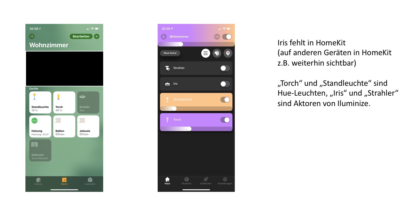

  • Ich nutze Philips Hue in Verbindung mit HomeKit. Das funktioniert seit eh und je einwandfrei. Nun habe ich vor einiger Zeit Zigbee 3.0 Aktoren an einige Lichtschalter montiert, die entweder dimmen oder schalten (https://www.iluminize.com/de/s…-dimmaktor-400w-230v.html). Diese Aktoren sind selbst nicht HomeKit zertifiziert, verbinden sich jedoch mit Hue. Und da ist die Kuriosität:
    Die Aktoren erscheinen als Lampen in Hue und das funktioniert einwandfrei. Ohne Probleme. Die Aktoren werden allerdings auch in HomeKit angezeigt, wie jede andere hue Leuchte auch. Allerdings geht dies nicht lange gut. Nach einiger Zeit werden Aktoren in HomeKit nicht mehr angezeigt (völlig verschwunden) oder sind nicht mehr erreichbar („keine Antwort“). In Hue läuft weiterhin alles gut. Ich habe bei einigen im Forum gelesen, dass einige nicht HomeKit fähige Schalter/Leuchten, die in Hue als Drittzubehör integriert sind, niemals in HomeKit angezeigt werden. Hier nutzen dann einige Leute HomeBridge. Dieses Verhalten ist für mich logisch, da diese Geräte ja nicht HomeKit zertifiziert wird und Hue eine Integration in HomeKit nicht zulässt. Doch warum funktioniert es bei mir manchmal und manchmal nicht?
    Bei mir ist das Verhalten aber nicht erklärbar. Setze ich z.B. die HomeKit Integration in Hue zurück und verbinde Hue erneut in HomeKit, dann werden alle Leuchten angezeigt. Allerdings nur für einige Zeit. Welche Leuchten dann verschwinden und noch funktionieren, scheint willkürlich. Von innen per Wifi geht es prinzipiell zuverlässiger als von außen per LTE.

    - iPhone wird ausgeschaltet und wieder eingeschaltet. Dann fehlen einige Leuchten, im iPad sind sie einige Zeit noch sichtbar.
    - einige Zeit (wenige Tage) warten, dann funktioniert bei den Aktoren der Aussenzugriff nicht mehr, irgendwann verschwinden leuchten.

    Hier gibt es gar keine Homebridge. Was mich wundert ist die Tatsache, dass die Iluminize-Geräte überhaupt in HomeKit auftauchen.
  • deshalb bin ich von einem Homebridge ausgegangen.
    Das ist genau das Kuriose, eigentlich müssten die Iluminize Aktoren überhaupt nicht nach HomeKit weitergereicht werden. Vielleicht knackt das Forum diese Nuss.

  • tja, was man wann wo sieht ist irgendwie recht intransparent. eine tradfri leuchte die an an einer hue bridge angemeldet ist funktioniert im hue universum einwandfrei, wird aber nie in homekit auftauchen. umgekehrt taucht ein friends of hue schalter problemlos mit allen funktionen in homekit auf was mit einer tradfri fernbedienung nie passiert. grundsätzlich wird ja für homekit geräte immer ein code benötigt, außer für lautsprecher. warum sehe ich automationen welche mit home+ erstellt wurden in der eve app, aber nicht in den homekit automationen? ich hatte bis vor kurzem die harmony bridge app zum einbinden des logitech harmony hub in homekit im einsatz. damit wird der hub als nicht zertifiziertes zubehör im komekit angezeigt. mit der harmony fernbedienung kann ich aber nur geräte steuern die an der hue bridge angemeldet sind. die im harmony hub gespeicherten schaltsequenzen kann ich dafür aber in homekit aufrufen. aber das etwas aus homekit verschwindet hatte ich noch nie. dafür würfelt mir ein sync zwischen hue und homekit regelmäßig einen teil meiner geräte in den standardraum in homekit. das problem mit den verschwindenden geräten wird wohl daran liegen, das es sich weder um native homekit noch um bridge zertifizierte geräte handelt. beweisen läßt sowas wohl nur mit einem zigbee protocol analyzer. aber wer hat sowas schon.... wie die einzelnen hersteller die protokolle und funktionen in software abbilden ist ja auch irgendwie immer anders. ich verwende den fibaro single switch. teuer, aber dafür homekit zertifiziert. mit bluetooth aber auch nur die zweitbeste lösung.
