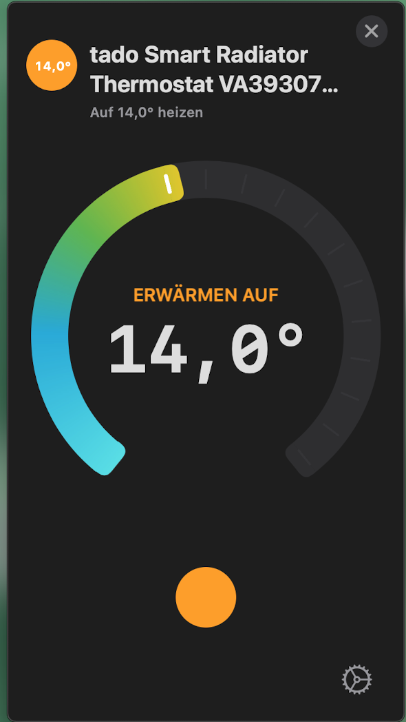

ich habe die Aquara Sensoren und die mittels Hue Plugin eingebunden. Für tado das tado-Platform Plugin.

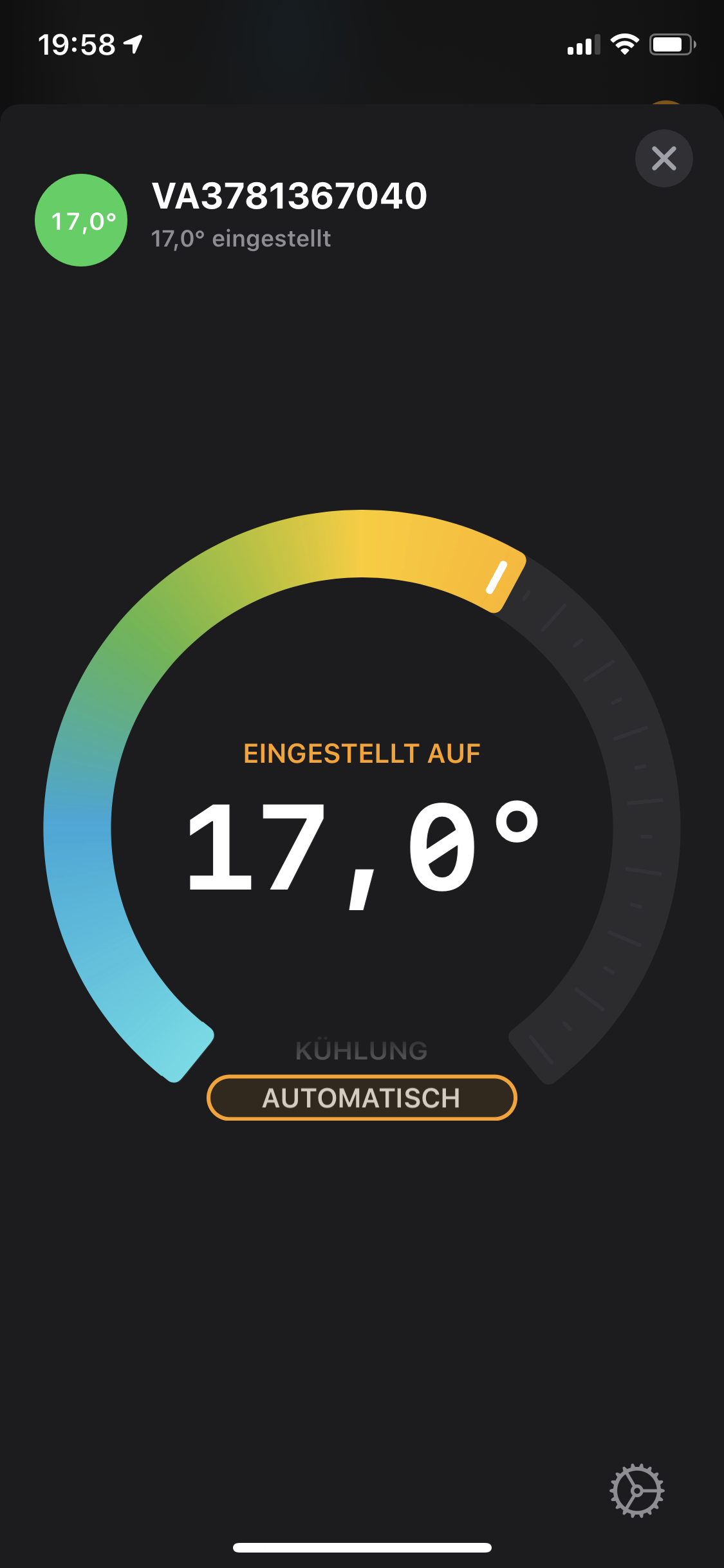

Mit der eve app ist es möglich Bedingungen zu hinterlegen und auch den Automatikmodus der Tados (aufgrund des Plugin) einzuschalten.

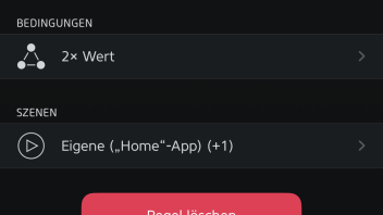

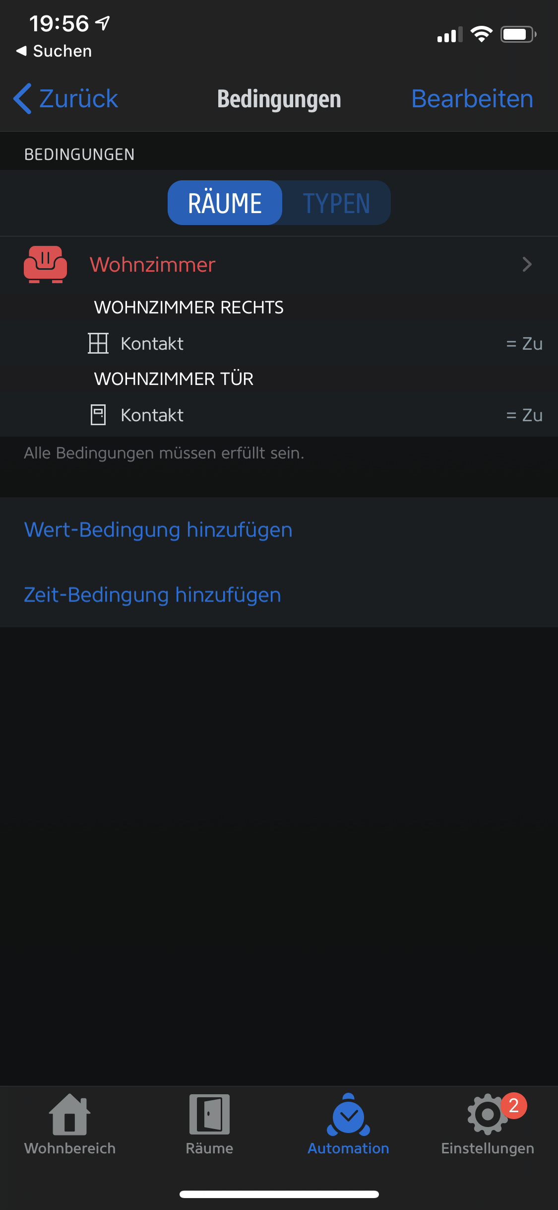

Öffne ich ein Fenster gehen beide Heizkörper aus. Schließe ich nun ein Fenster wird in der Regel geprüft, ob noch Fenster 2 oder 3 offen ist. Ist dies der Fall passiert nichts.
Also, immer eine Regel, dass wenn Fenster offen ist die Heizung aus gehen soll und dann je eine Regel pro Fenster, in der der Status der je anderen beiden abgefragt wird. So geht die Heizung erst wieder an, wenn alle Fenster geschlossen sind.
