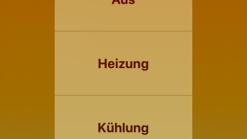

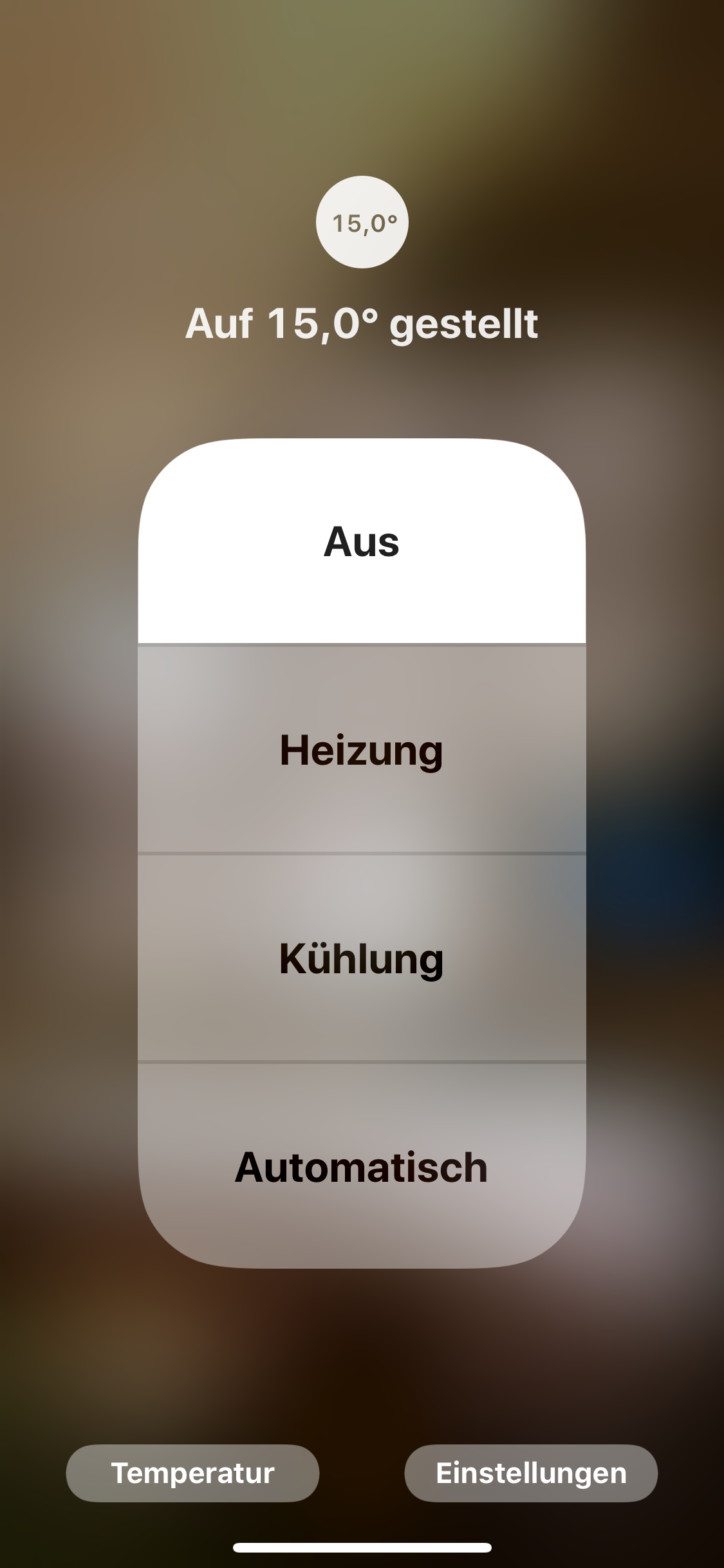

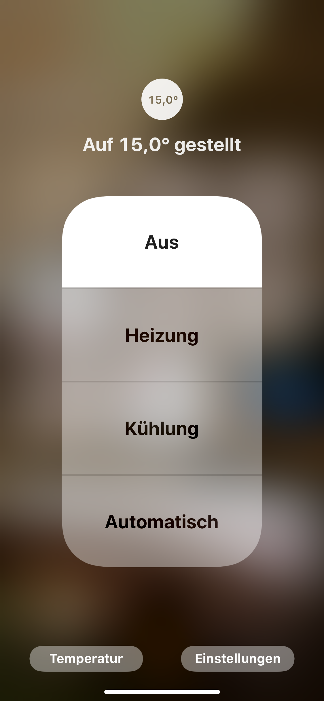

Habe heute mal ein bisschen mit dem Plugin rumgespielt und da ist mir was aufgefallen.
wenn ich nun in der Home app einen Force touch auf einen Thermostaten mache bekomme ich unter Modus
nur noch das zu sehen
ich bin mir aber sicher das bei der erstinstallation noch eine option mehr da war.
Und zwar die Option "Auto"
Die ist aber nun nachdem ich weitere Plugins Installiert habe verschwunden

Mein Thermostat sieht dann wie folgt aus

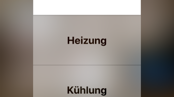

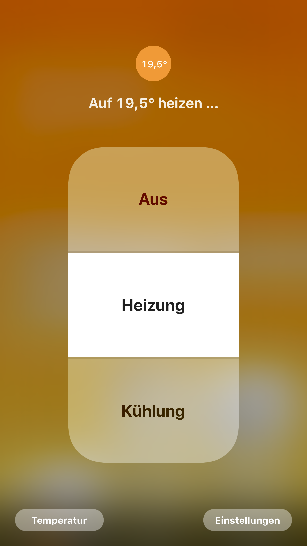

wenn ich nun [email protected] installiere geht zwar auch alles, aber
ich sehe in der Thermostat anzeige nur noch folgendes
Hööö, mein Plugin ändert das Aussehen von einem anderen??
Sehen tue ich sowas zum ersten mal... vorallem ich thermostat accessory nicht verändert habe.... hmmm
Ich habe mir das Plugin mal angeguckt und es scheint so zu sein das der Entwickler nur "drei" Modis zur Verfügung stellt... vllt erklärt das die Tatsache dass ihr nur 3 Modis habt...
aber warum nur wenn fritz-platform installiert ist hmm....
