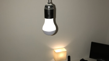

2400 Lumen, 3000K
3000K Lichttemperatur wäre für mich schon ein Ausschlusskriterium. 2700K ist das richtige Licht für den Innenbereich und entspricht weitgehend normalen Glühlampen.
2400 Lumen, 3000K
