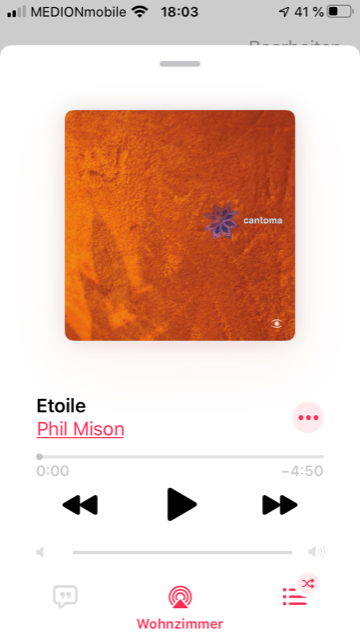

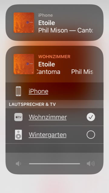

Meist stellt sich beim Verbinden mit „Wohnzimmer“ der Fall ein, dass im ControlCenter 2 Fenster sichtbar sind und dann die ans ATV übertragene Musik immer mit 100% Lautstärke übertragen wird, sich am iPhone nicht regeln lässt (kein Schieber, siehe unten), und nur am ATV (oder der angeschlossenen Stereoanlage, Ton per OPTIC, Bild per HDMI) die Lautstärke geregelt werden kann. Dann steht in der App auch nur „Wohnzimmer“ (siehe Anhang Screen1, Screen2)

Nach viel rumprobierens habe ich momentan folgenden Workaround: Musik starten am iPhone - Verbinden mit Sonos "Wintergarten" - Verbinden mit ATV "Wohnzimmer" - beide Räume laufen mit regelbarer Lautstärke - dann "Wintergarten trennen" - es bleibt "Wohnzimmer" im gewünschten Zustand.
Ich denke der Unterschied ist, dass im gewünschten Fall die Musik wirklich vom iPhone ans ATV gestreamt wird, während im anderen (unerwünschten) Fall das ATV die Musik streamt und ich das iPhone nur als Fernbedienung des ATV nutzen kann. Aber WIE kann man das gezielt steuern???
