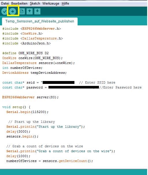

    Du musst halt erst deinen ESP8266 flashen. Dafür nimmst du am besten die ArduinoIDE. Dann musst du mit einem Homebridge Plugin auf den geflashten ESP zugreifen
  • Servus,
    hab heute vormittag das Board und die Sensoren bekommen.
    Mittels der Anleitung die Merlin hier online gestellt hat, hab ich innerhalb von 1-1,5 Std das Dingen zum fliegen gebracht.
    Hatte nur mal kurz Probleme bei den USB Treibern, aber die konnte man im Netz schnell nachladen.
    Nu hab ich die Temperatur im Homekit drin :)
    Ist wirklich genial einfach, hätte ich nicht so einfach erwartet.

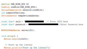

  • ahh super vielen Dank für die Infos! Also wie ich sehe hast du den c++ code verwendet und diesen geflasht. Dann den DSB Sensor angelötet mit der Hilfe der anderen Anleitung. Und welches Plugin hast du dann genutzt um die Daten entgegen zu nehmen? Temperatur http oder das mqtt plugin.
    werde das ganze gleich mal die Tage ausprobieren. Ich muss noch schauen wie ich gleichzeitig zwei Sensoren lesen kann über ein NodeMCU Modul.

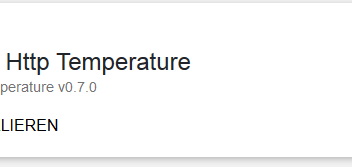

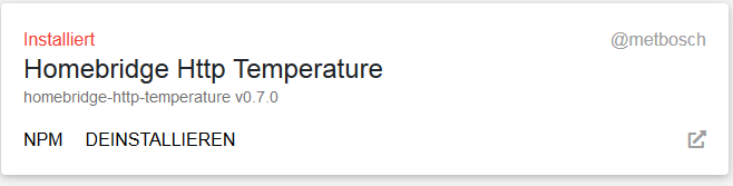

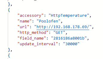

  • Also ich habe dieses Plugin in Homebridge verwendet:
    Du musst für mehrere Sensoren eigentlich nur alle parallel anschließen, das wars. Das ist ja der Vorteil des one-wire-bus.
    Im Coding Beispiel ist auch schon das Lesen mehrer Sensoren implementiert:
    for (int i = 0; i < numberOfDevices; i++) {
    if (sensors.getAddress(tempDeviceAddress, i)) {
    float tempC = sensors.getTempC(tempDeviceAddress);
    String deviceid = printAddress(tempDeviceAddress);
    root[deviceid] = tempC;
    String Output = "";
    serializeJsonPretty(root, Output);
    server.send(200, "text/json", Output);

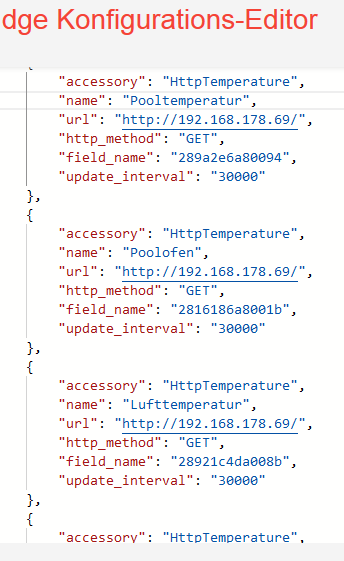

    Und in der Homebridge musste dann nur noch mehrere anlegen und die Serialnummer hinzufügen, das wars eigentlich schon:

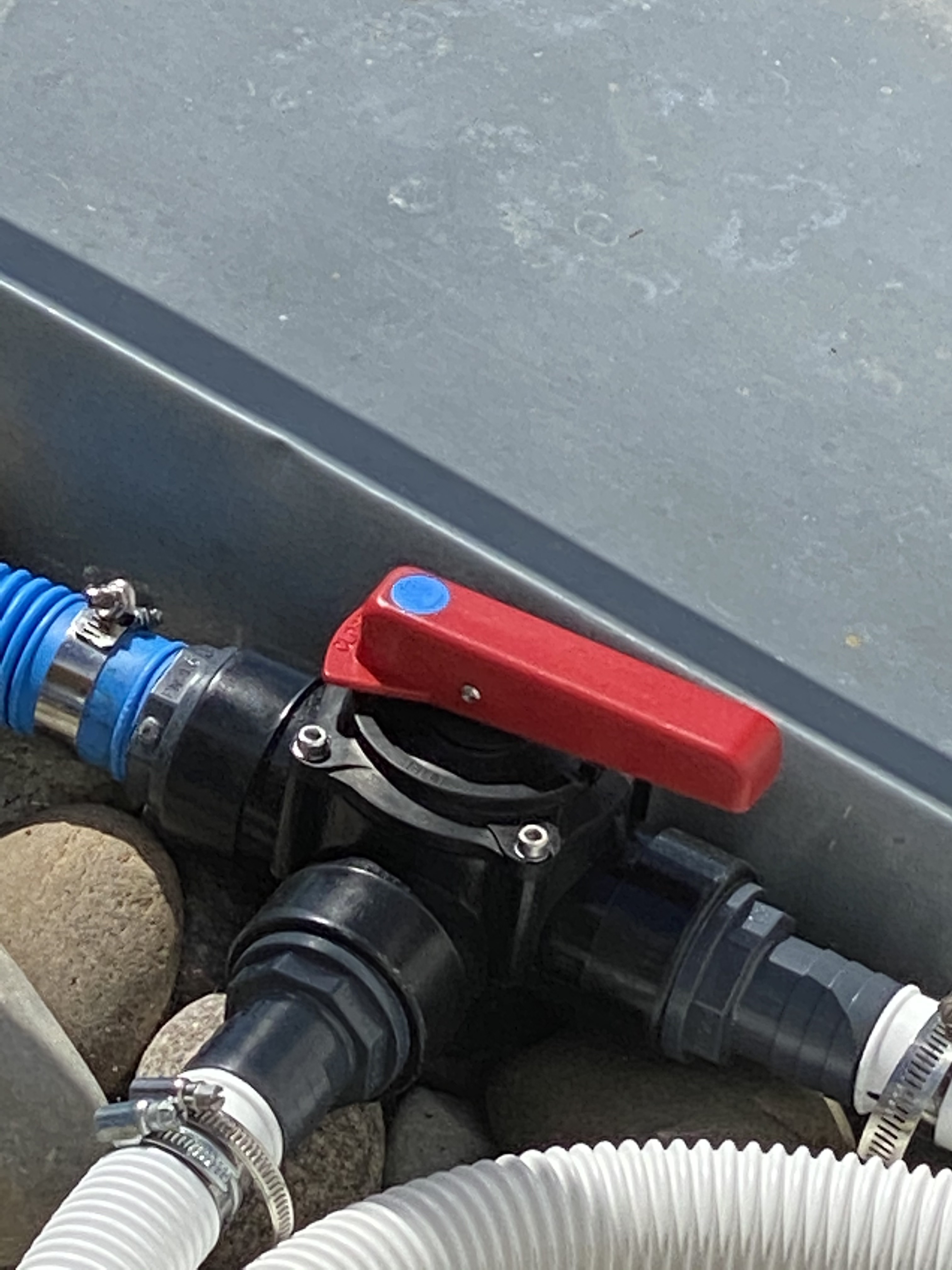

  • Tut mir leid dass ich nicht geantwortet habe aber irgendwie bekomme ich keine Meldung wenn es neue Antworten gibt. Das drei Wege Ventil ist ein PVC Ventil für Pool Systeme. Da möchte ich einfach am besten mit einer Halterung einen Servo mit 30kg hub installieren , der so zu sagen das Ventil um 180 grad dreht. An sich sieht der Link von der Servo sg90 Ansteuerung sehr gut aus! Es ist nur noch die Frage wie man das ganze als Schalter in Homekit einbinden könnte. So zu sagen wenn ich den Schalter betätige dreht es sich um 180 grad und wenn ich ihn ausschalte dreht es sich wieder in die Ausgangsposition zurück.
    Anbei mal ein Bild des Ventils.

  • Servus,
    ja, theoretisch wäre das was auch für mich.
    Aber muss bei dir wirklich um 180° gedreht werden und nicht nur um 90°?
    180° werden wohl schwierig mit so einem Servo sein, denke ich jedenfalls.

  • Die kleinen Servos wären vermute ich sowieso zu schwach (glaube ich zumindest).
    Da würde ich persönlich eher zu einem Nema 17 greifen (~8€).
    Mit dem könnte man dann beliebig weit drehen, ob 90° oder 180° ist dir dann überlassen.
