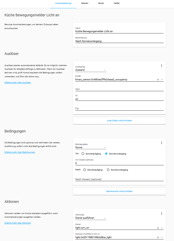

    Ich zeigs dir mit dem Automationseditor
    Is super easy und sieht nach deinen Wünschen so aus:
    [platzhalter - kommt morgen 😛- mit dem Handy bräuchte ich hier zwanzig screenshots]
  • Das ist jetzt nur einschalten nach Sonnenuntergang.

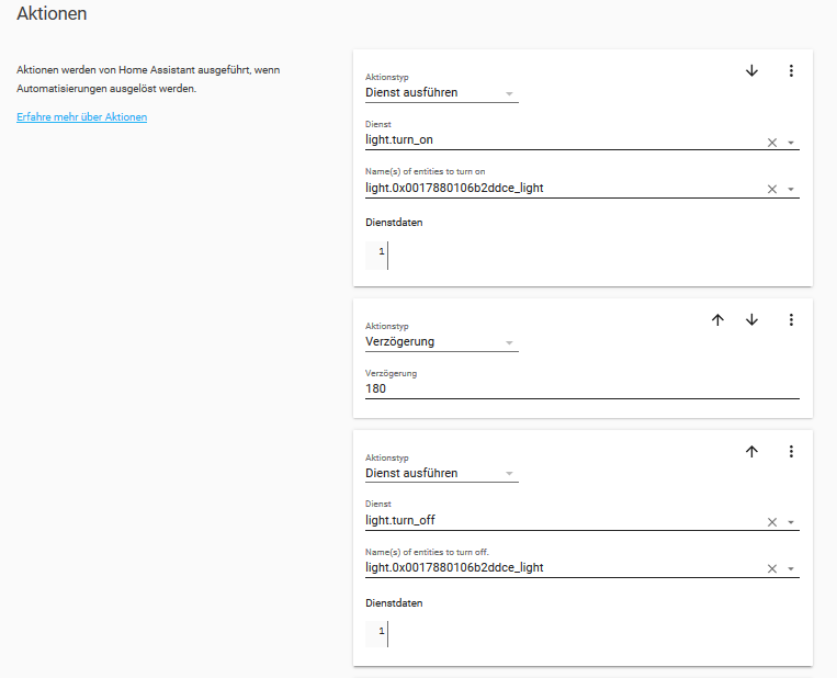

    Jetzt ist halt die Frage
    willst du einschalten und einfach nach 3min dumm ausschalten?!
    Dann verzögere nach dem Einschalten einfach um 180 (sekunden) und schalte wieder aus:
    Möchest du irgendwas anderes dann muss man das eben anders machen :)

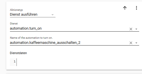

    Zu deiner Fenster Küchen Licht Geschichte, könntest du das auch so lösen:
    Automation 1: Bewegung schaltet Licht an und nach 3min wieder aus
    Automation 2: Aktiviert und Deaktiviert Automation 1
    Beispiel:
    Damit wird z.B. nur ganz grundsätzlich die Automation als solche scharf oder unscharf gestellt.
    Mega praktisch bei verschachtelteten Dingen
