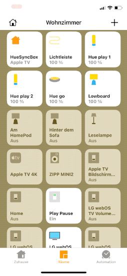

Ich weiß nicht ob es an Homebridge oder an iOS 14 liegt leider werden alle meine TV Geräte auf einmal als kleines Haus angezeigt und nicht mehr als Tv die Funktionen sind gleich aber halt das falsche symbol was kann ich machen ?

Was sind denn "alle deine TV Geräte". Nativ HomeKit oder über ein Plugin (welches) zu Homebridge hinzugefügt?
Zum Beispiel wird bei mir LG homebridge-webos-tv weiterhin als TV angezeigt, da das Plugin wohl auch korrekt als TV Service programmiert wurde.
Meine HueSyncBox homebridge-philips-hue-sync-box wird unter iOS 14 nun aber auch mit dem Häuschen angezeigt. Das war unter iOS 13 auch noch anders. Also wird hier wohl lukas.roegner ggf. eine Anpassung vornehmen können/müssen/wollen.
Funktionieren tut aber auch so alles.
