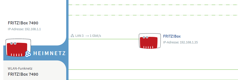

    Aktuell sieht das so aus in der alten Fritzbox die als Master dient:
    iPhone 11 Pro | Homekit | Home Assistant
  • Also Mesh hat deine Accesspoint schonmal nicht. Wenn diese Mesh-Fähig ist, musst du schauen, dass du sie richtig einrichtest. Wenn es ein älteres Modell ist geht es nicht.

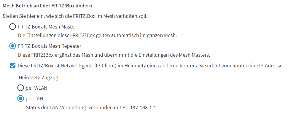

  • Ok... hab bei der neuen Fritzbox (7590) jetz in den Mesheinstellungen als Repeater konfiguriert:
    Bei der Ersteinrichtung sah alles so aus, als würde das automatisch gehn, deswegen hab ich mir da keine Gedanken gemacht.

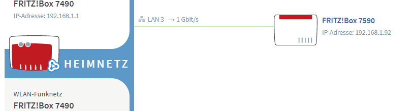

    Auf der alten Box siehts so aus:
    Denke es sieht jetzt besser aus... bin im neuen WLAN und Homekit ist aktualisiert :)
