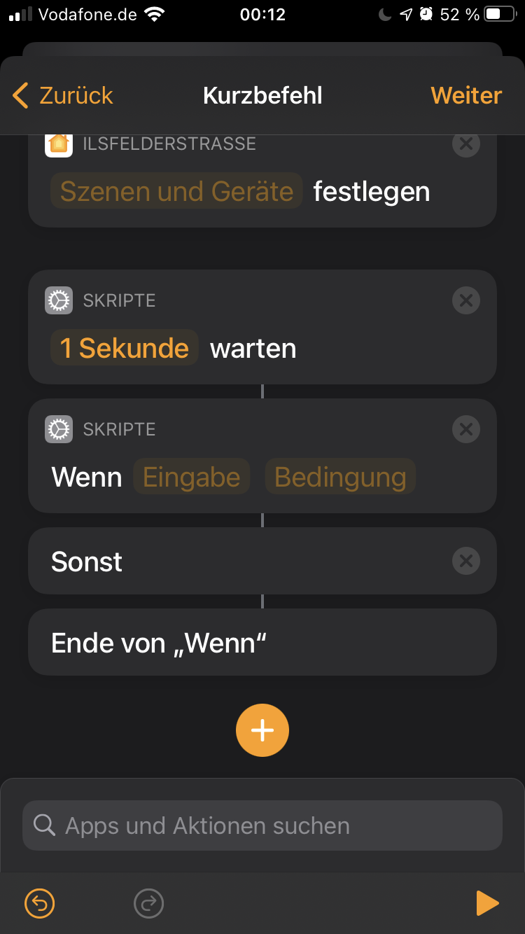

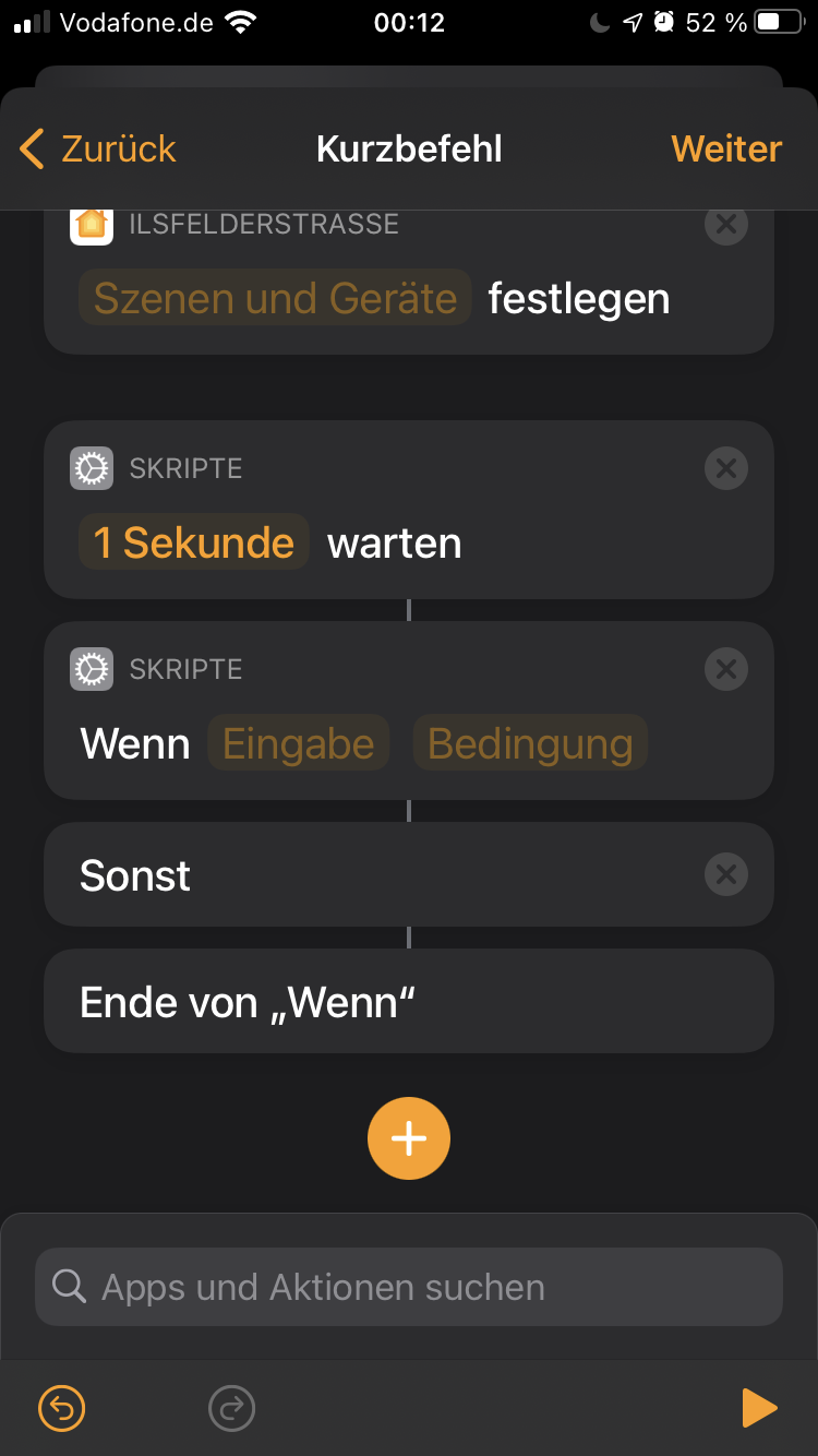

  • Vermutlich hast du keine Homebridge, dann bleibt dir nur ein Kurzbefehl.
    Erstelle eine Automation, „wenn ein Sensor was entdeckt“ und scolle auf dem nächsten Bild ganz nach unten zu „in Kurzbefehl konvertieren. Mit den Funktionen „warten“ und „wenn“ solltest du deine Anforderung hinbekommen. Ab (glaube) 300sek. warten könnte dein Kurzbefehl Probleme machen, wenn du darunter bist sollte es klappen.
    Bilder

  • Hallo,
    Danke für den Hinweis zum Timing Problem. Das war mein Problem und habe es vorläufig gelöst indem ich drei mal das Skript warten verwende. Jetzt läuft die Automation korrekt.

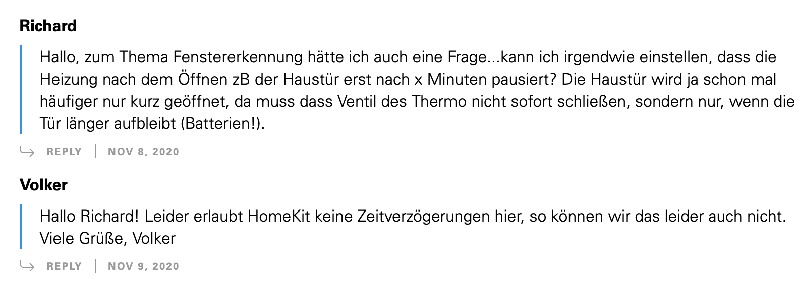

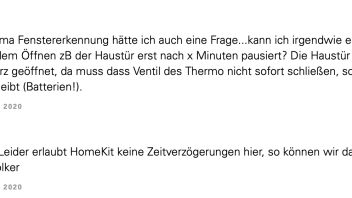

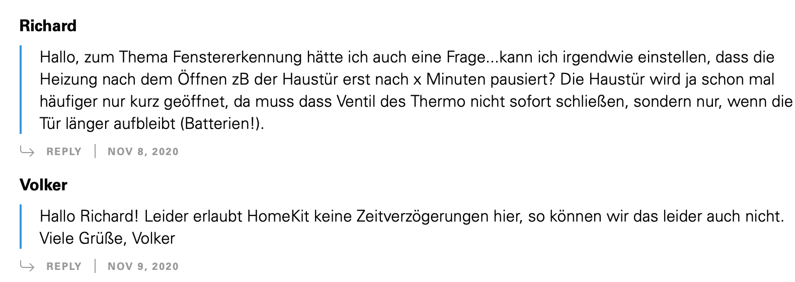

  • Ich empfehle, die Eve Thermos in der Eve App zu konfigurieren. Wie das geht steht z.B. hier: https://www.evehome.com/de/blo…art-heizen-mit-eve-thermo und hier: https://www.evehome.com/de/blog/eve-thermo-alle-funktionen
    Im letzten Link findest du auch in der Kommentarspalte (generell recht lesenswert) eine ähnliche Frage und auch die Antwort von Volker, der beim Eve-Support arbeitet:
