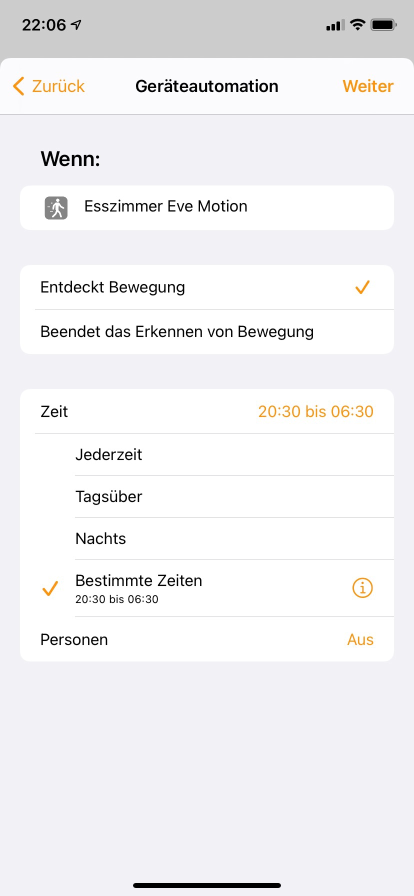

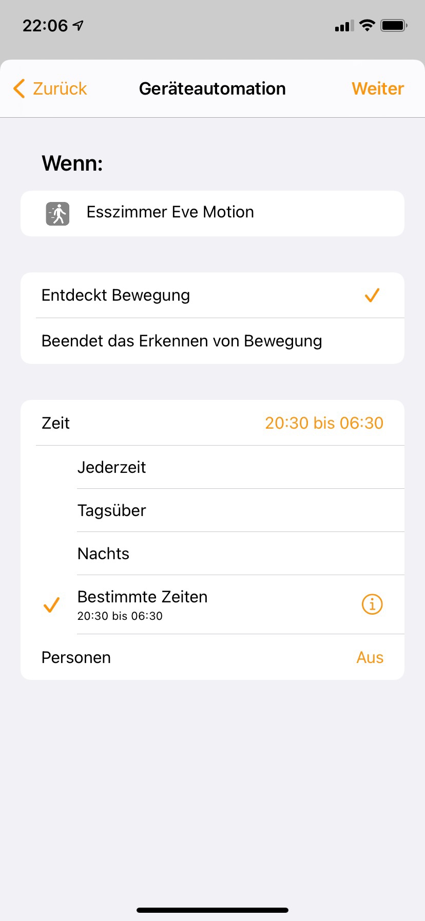

  • Nachdem hier jetzt diverse Apps vorgeschlagen wurden, möchte ich auch noch eine (vielleicht nicht so verbreitete) in den Raum werfen: Home.
    Damit geht das eigentlich total easy, indem man Zeit > Bestimmte Zeiten wählt, und dort dann die gewünscht Zeitspanne eingibt.
