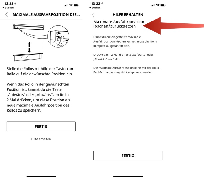

    Ok, es geht und das Icon ist korrekt. Hab es direkt über Phoscon in Homebridge ohne NodeRED. Wenn ich nun das Rollo über Homekit schließe, fährt dieses einmal voll aus, bei mir reicht aber die Hälfte am Fenster. Klar, ich kann es wie die Helligkeit einer Lampe prozentual einstellen, indem ich lange das Icon gedrückt halte und den Schieber nutze. Geht das aber auch leichter? Zum Beispiel indem ich ein Maximum irgendwo hinterlege?
    Auch das geht ohne Probleme. Fahr das Rollo auf deine gewünschte Länge aus und drück dann am Rollo selber entweder den aufwärts oder abwärts Button schnell 2x hintereinander. Das Rollo quittiert dir die Einstellung indem es danach ein Stück hoch fährt und wieder auf deine gesetzte Länge ausfährt.
    Das Bild erklärt diesen Vorgang und auch wie du es resettest.
