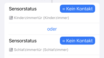

  • Also kurze Anfrage ob du ein einschließendes oder ausschließendes „oder“ meinst? Soll heißen meinst du eine der Bedingungen oder beide Bedingungen müssen erfüllt sein?

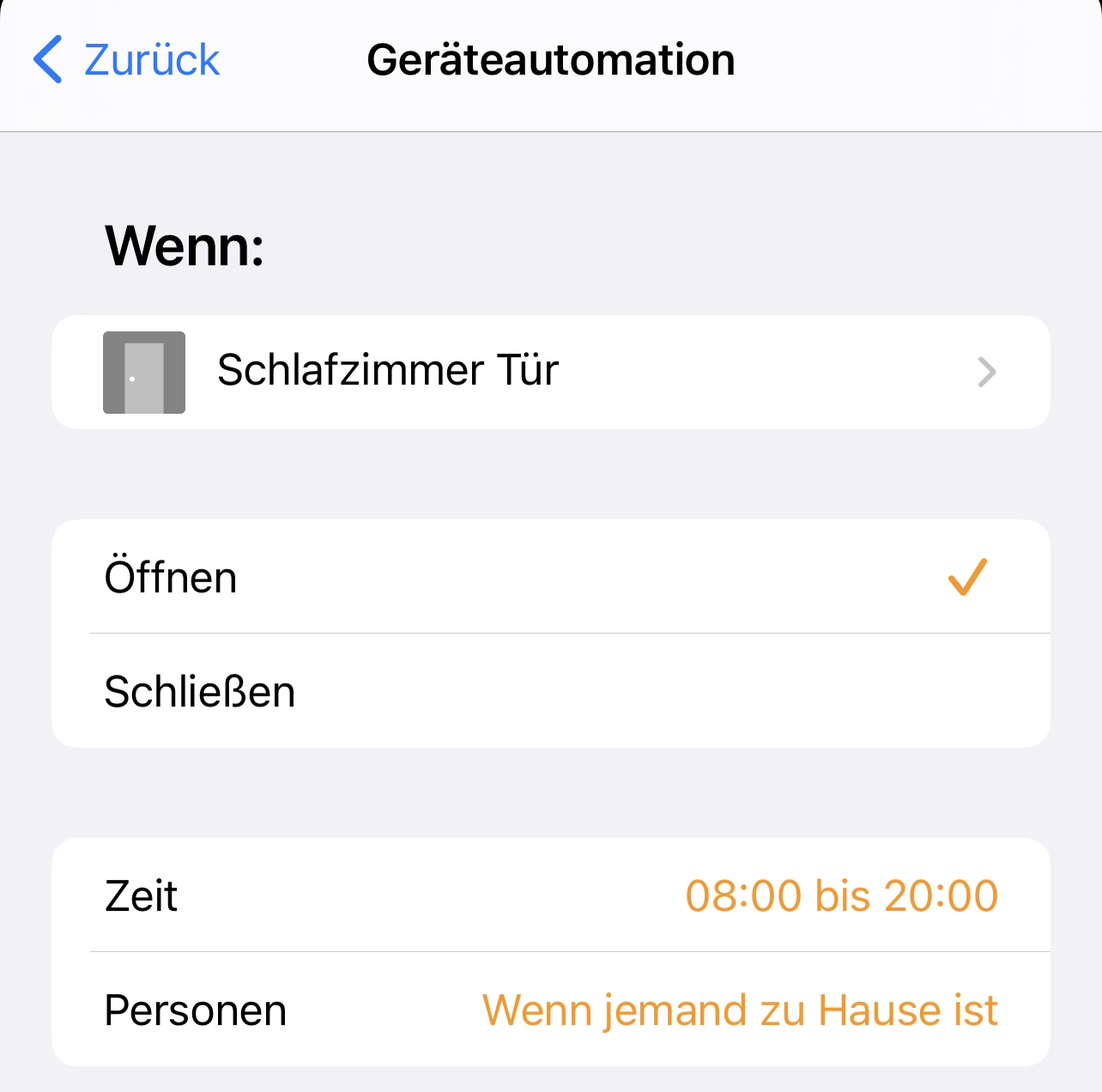

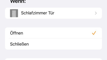

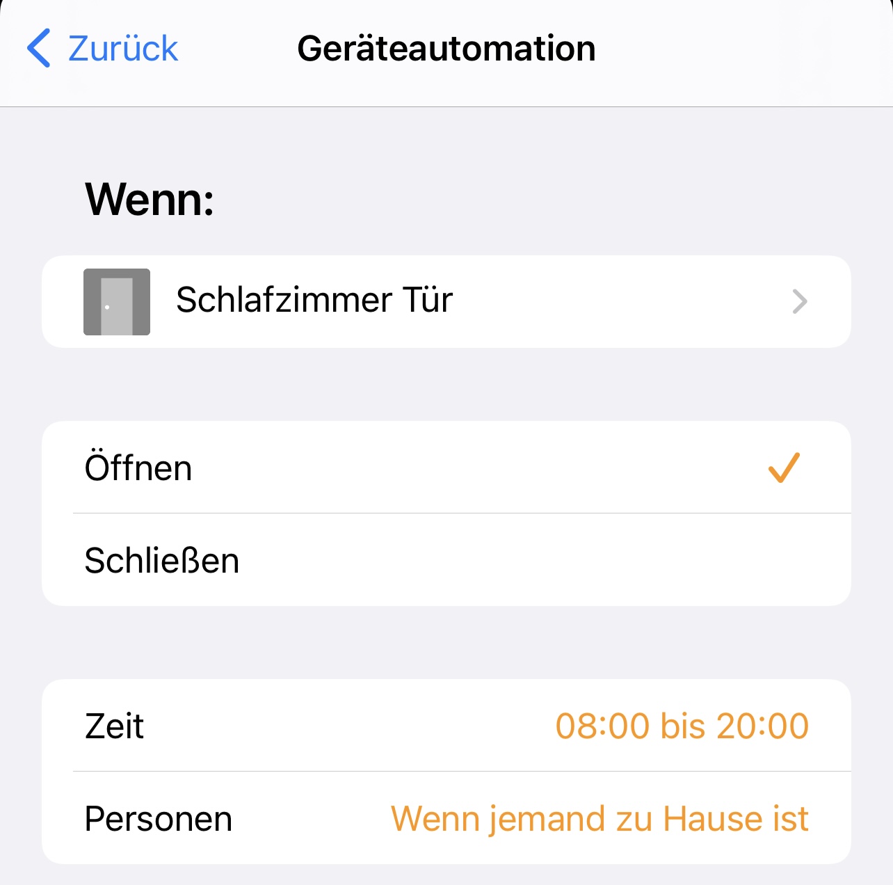

    Bei mir sieht die Zeit- Eingangsbedingung unter Kurzbefehle so aus:

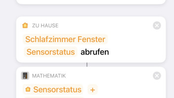

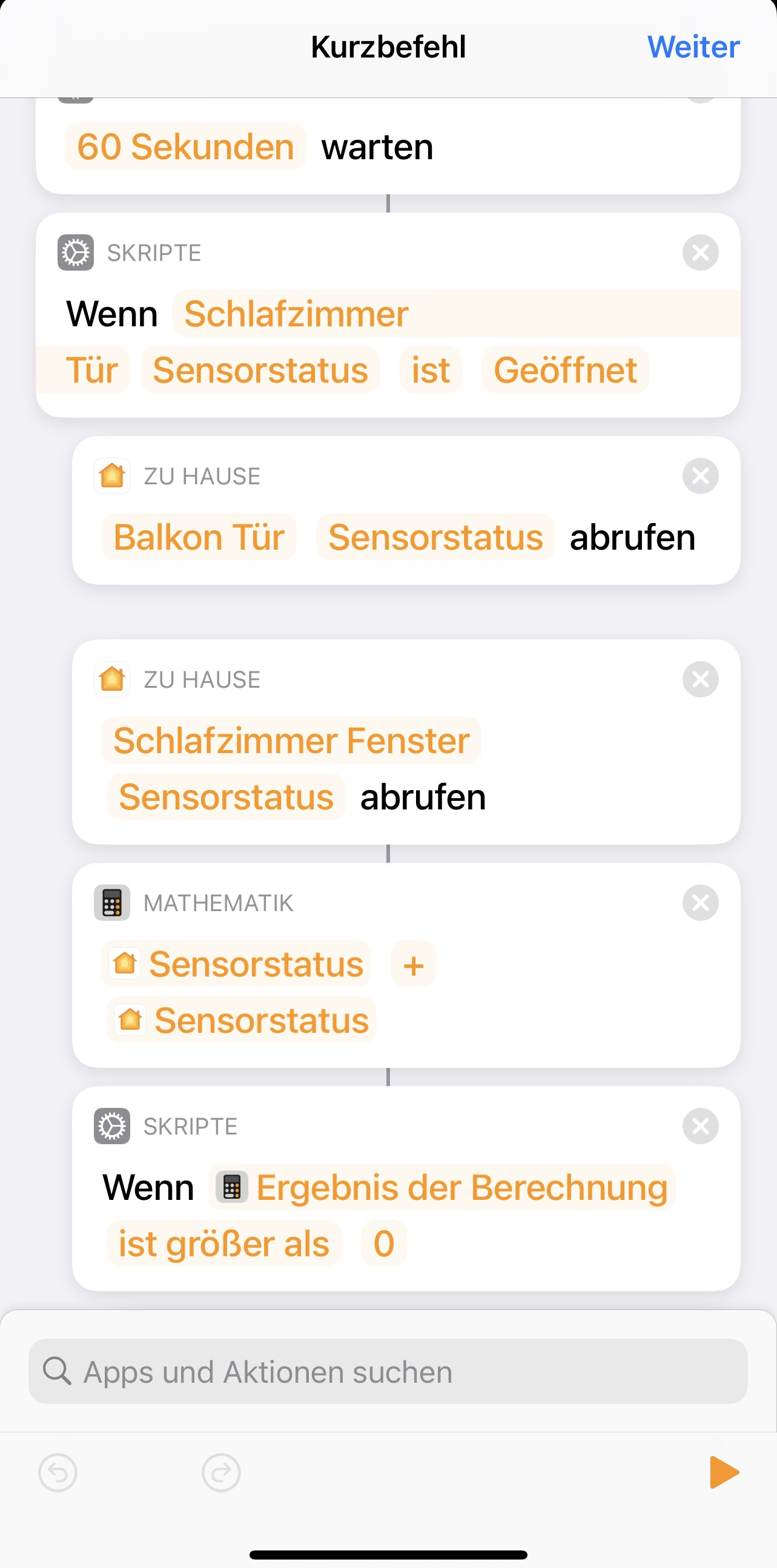

    Meine „Wenn-Schleife“ sieht in Kurzbefehle so aus:
    Eventuell hilft dir das ja weiter.
