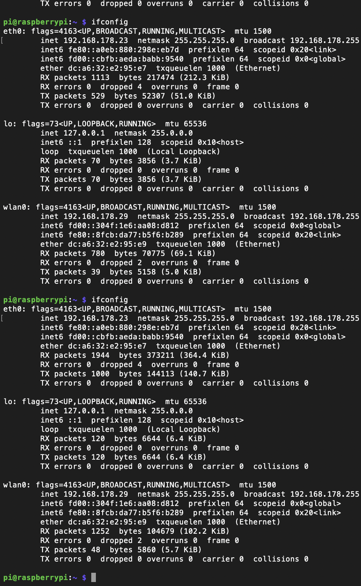

    Vielleicht bekommen wir das Ding ja auch so zum Laufen. Kannst du mal eingeben:
    ifconfig
    Mach einen Screenshot oder ein Foto und häng's hier mal rein.

  • Wieso hängt der Raspi sowohl am LAN als auch am WLAN?
  • Ich habe vor langer Zeit festgestellt, dass die Homebridge gleichzeitig LAN und WLAN nicht leiden kann. Ich weiß aber nicht, ob das noch immer so ist.
