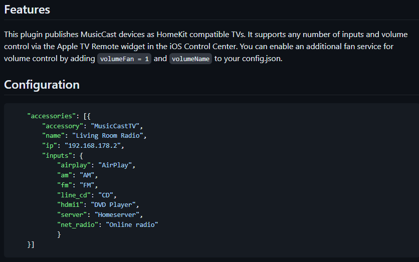

    so das hat erstmal funktioniert mit dem Plugin ... aber weiß jemand wie der Befehl aussieht um Volumen mit zu integrieren?
    Vielen Dank
    so hinbekommen...
    falls auch jemand Probleme hat...
    "accessory": "MusicCastTV",
        "name": "Living Room Radio",
        "ip": "192.168.1.129",
        "powerOnInput": "net_radio",
        "volumeFan": "1",
        "volumeName": "volume versterker",
        "inputs": {
            "airplay": "AirPlay",
            "am": "AM",
            "fm": "FM",
            "line_cd": "CD",
            "hdmi1": "DVD Player",
            "server": "Homeserver",
            "net_radio": "Online radio"
