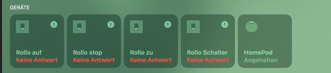

Danach hat man 3 neue Schalter, die sich nach Betätigung nach der vorgegebenen Duration wieder auf "Aus" stellen

Final habe ich dann Für die 3 Schalter (die im Homekit als Switch auftauchen) noch jeweils eine Szene gemacht, die ich entsprechend "Läden auf", "Läden zu" und "Läden stopp" genannt habe.
Damit kann ich nun alle Rolläden mit den Sprachbefehlen steuern, oder alternativ über die Home-App. Da die FB auch noch funktioniert , kann ich diese natürlich auch noch mit den bisherigen Buttons nutzen. Bzw. weiterhin die Wahl treffen, ob der Befehl einen Motor oder die Gruppe steuert.
