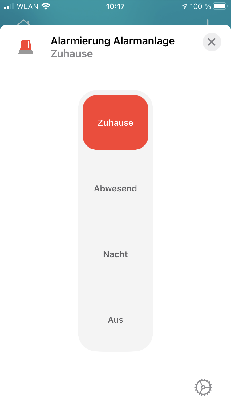

  • Du könntest es auch mit dem Plugin „Automation-Switches“ mit der Alarmanlage versuchen.
    Du kannst dort dann eigene Modi benennen und hast mit dem Aus -Switch dann noch 3 Weitere.
    https://github.com/grover/homebridge-automation-switches
  • Hey Kohle_81,
    vielen dank schon mal für den guten tip.
    das sieht schon garnicht so schlecht aus.
    Weißt du zufallig ob und wie ich URL-Links bei den Buttons hinterlegen kann?
    Und ob es möglich ist irgend wo die Wörter "Zuhause, Abwesend, Nacht, Aus" ersetzen kann?
  • Ich glaube nicht, dass du direkt im Plugin urls hinterlegen kannst, hier müsstest vermutlich für jeden Status eine Automation mit Kurzbefehl anlegen und dann die url abfeuern.
    Ich meine, dass du die Namensgebung in der config ändern kannst. Ich hab das Plugin mal so vor über 2 Jahren eingerichtet und mich seitdem nicht mehr mit dem Alarmmodus beschäftigt.
