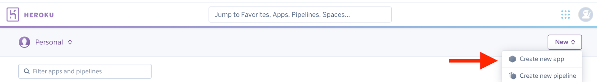

3. Kostenlosen Heroku Account erstellen.

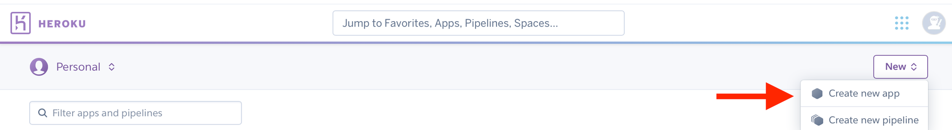

4. Über das Dashboard eine neue App anlegen:

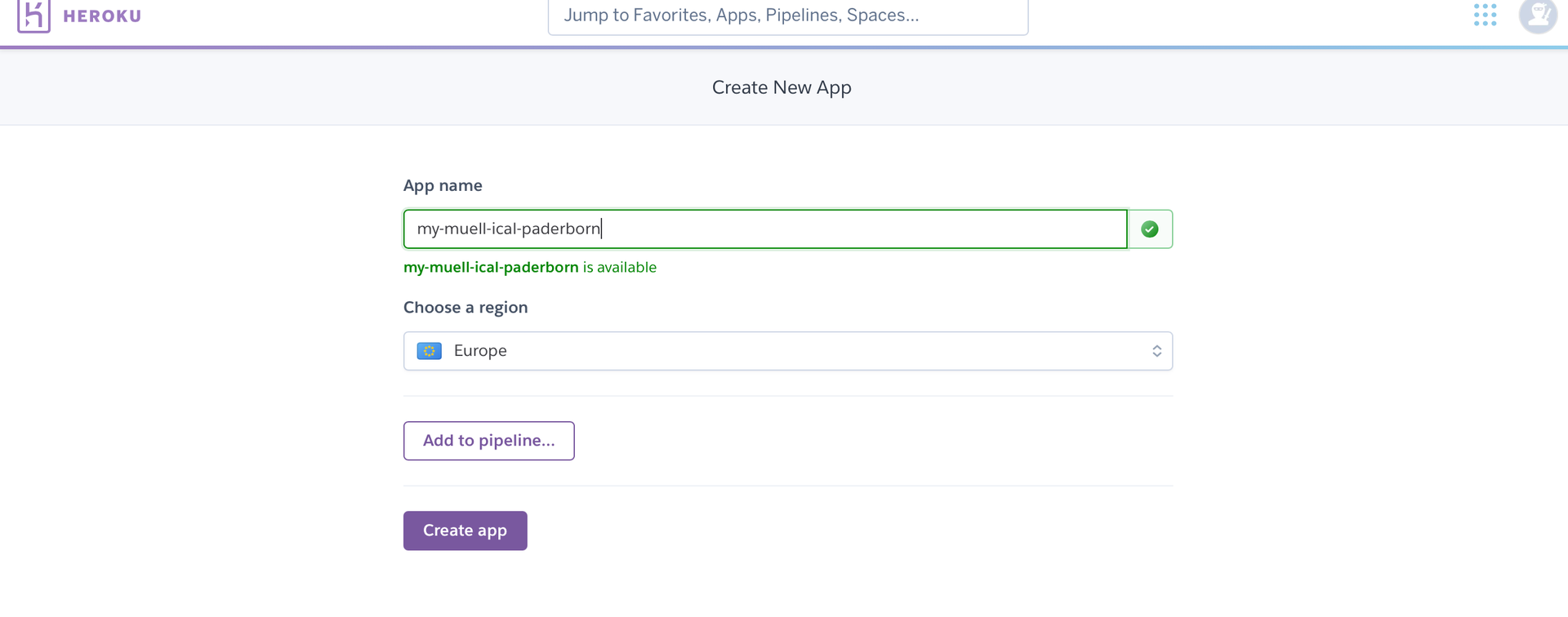

5. Name der App vergeben und Region auswählen:

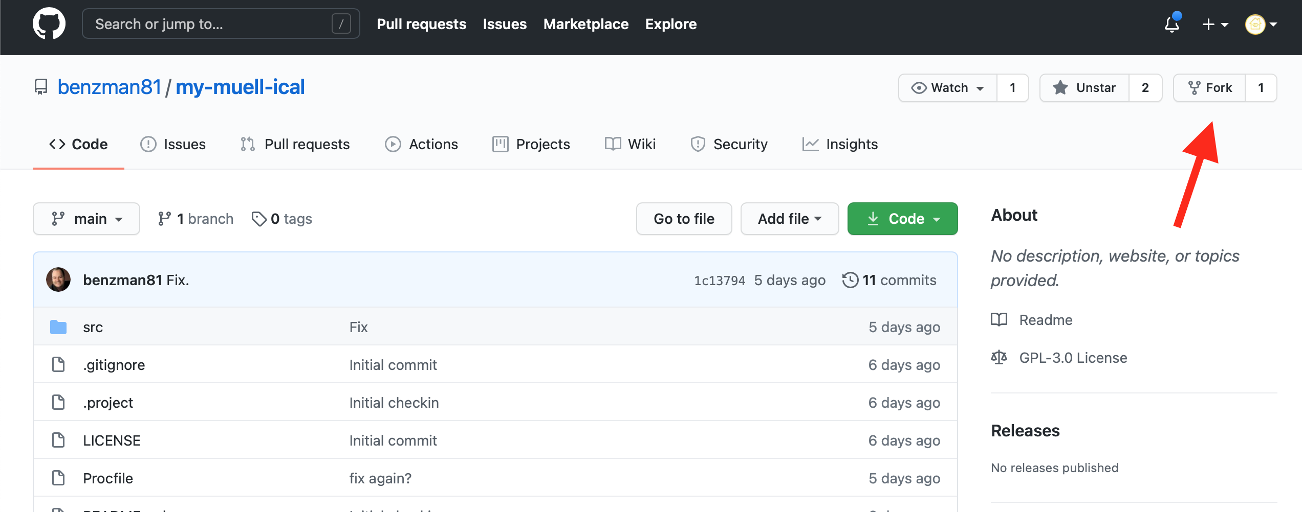

6. Einen Fork erstellen des GitHub Repo:

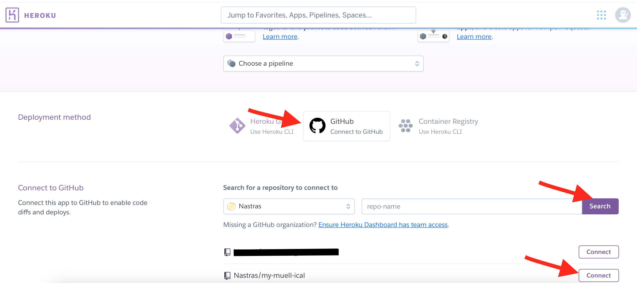

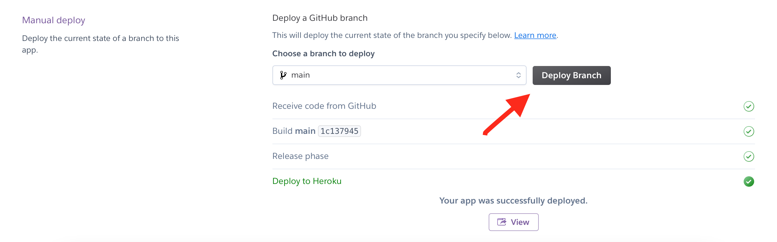

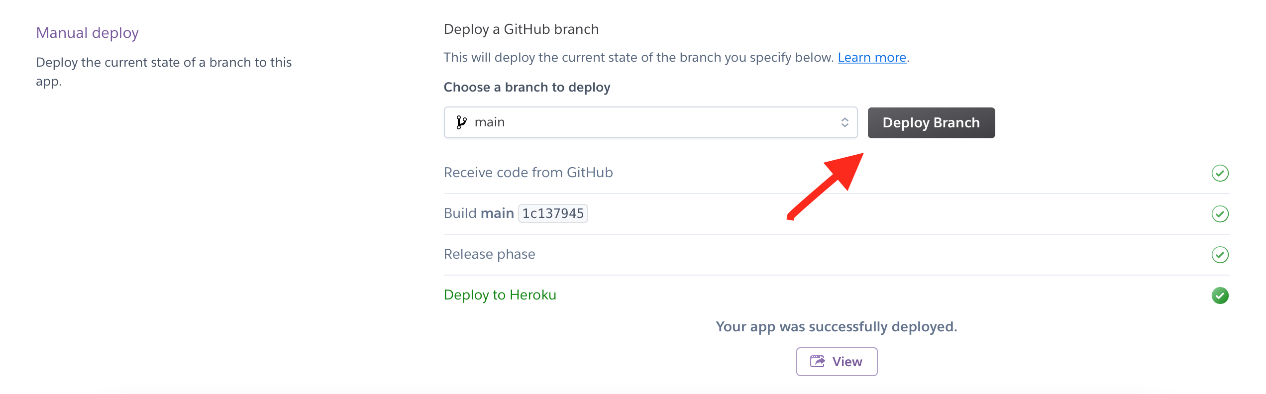

7. Deployment Methode einrichten und mit GitHub verbinden.
Dazu connect to GitHub auswählen und anschließend seinen Fork suchen und eine Verbindung herstellen über den Connect Schalter und Deploy Branch auswählen.

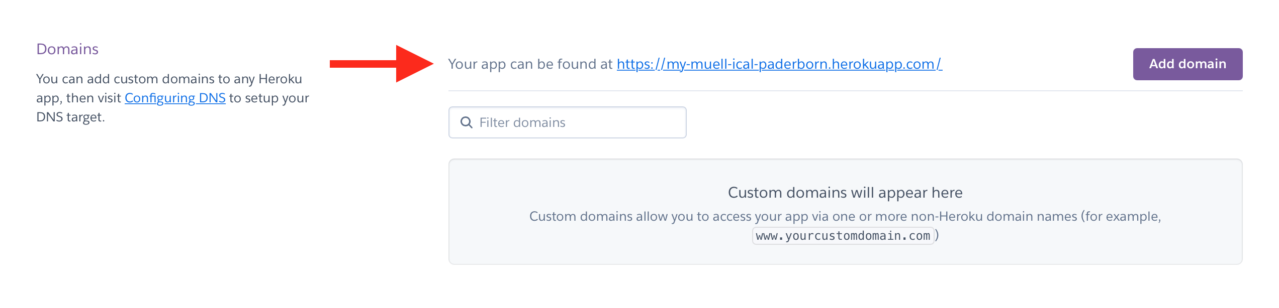

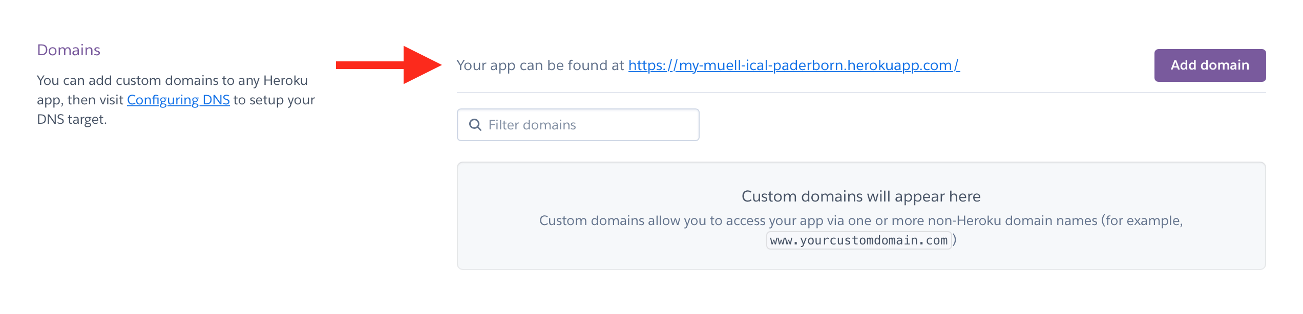

8. Heroku Domain URL kopieren:
Dazu wechseln wir auf den Reiter Settings und kopieren die Domain URL die etwas weiter unten auf der Seite angezeigt wird.
