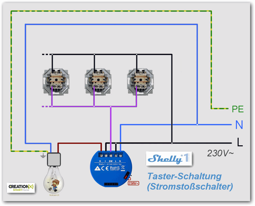

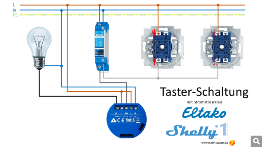

Hi,
soweit ich weiß gibts das nichts passendes von Meross.
Wie man hier liest schwören viele auf Shelly die sich auch ohne zusätzliche Bridge ins HomeKit bringen lassen. Damit geht sowas.

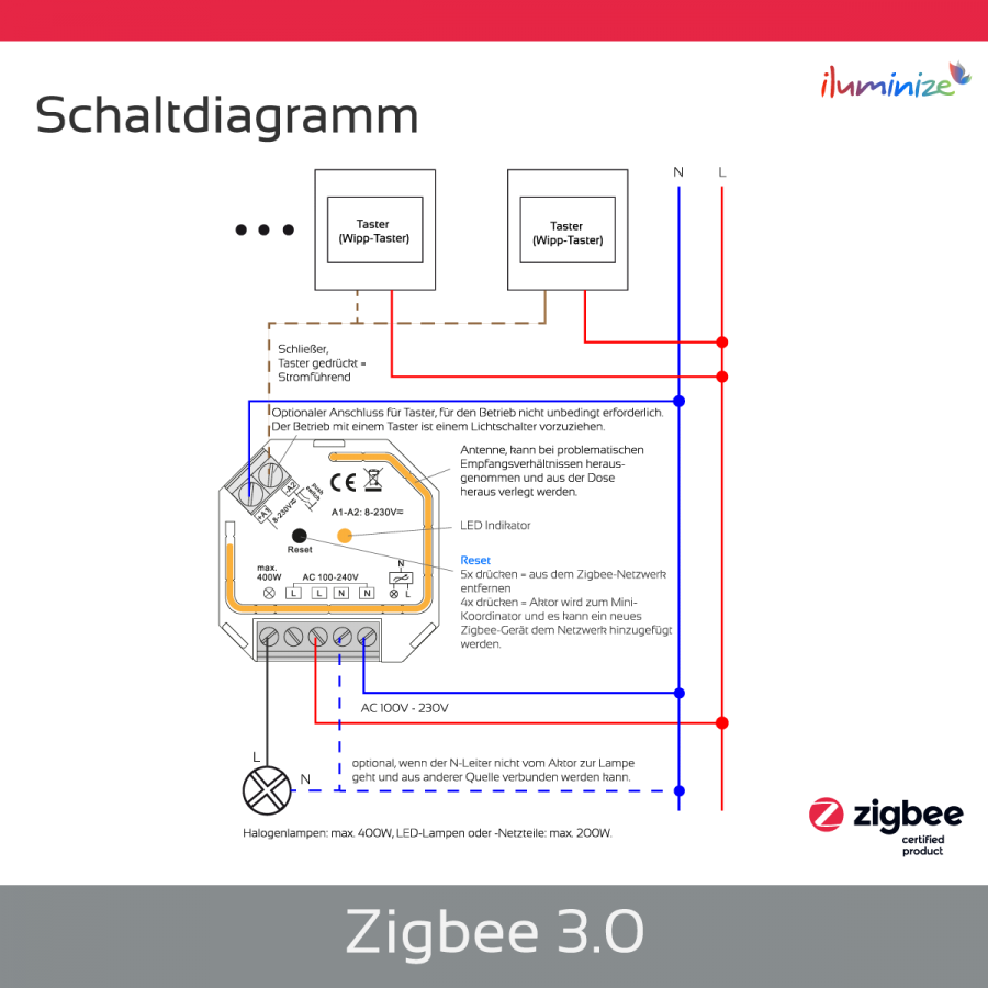

Wenn du mit einer Zigbee Bridge arbeitest kann ich dir von Iluminize die Zigbee 3.0 Schalt- oder Dimmaktoren empfehlen. Da klappt das auch.
An der Hue Bridge werden die sogar ohne zusätzliche Maßnahmen in HomeKit durchgeschleift (inoffiziell HomeKit-fähig).
