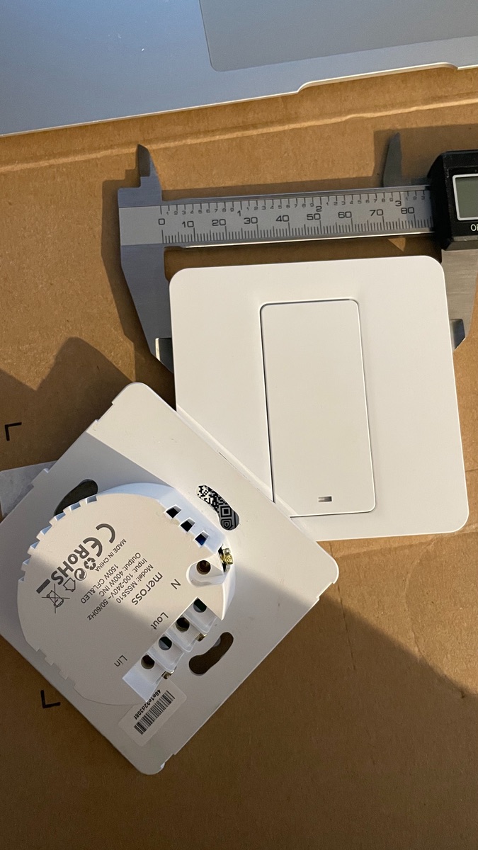

    Wenn ich richtig informiert bin, haben die Taster und Touch das gleiche "Oberflächen maß"
    von 86mm.
    Bis heute Abend sind bei mir Touch Schalter angekündigt.

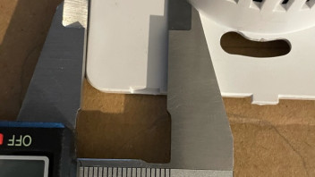

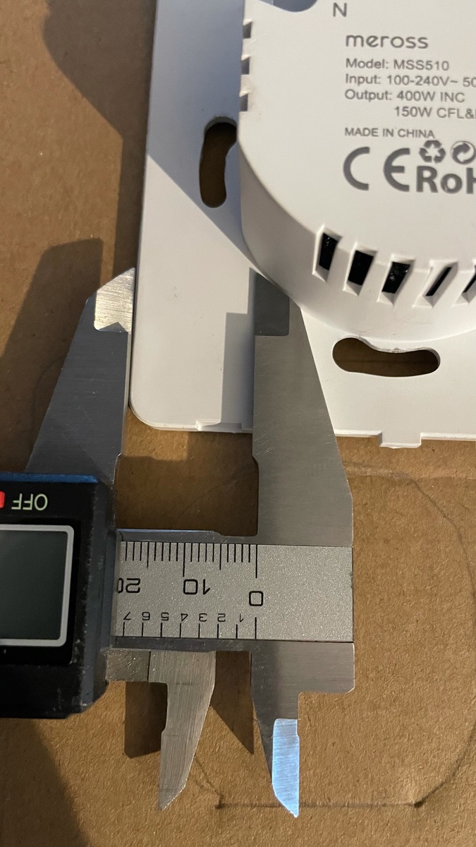

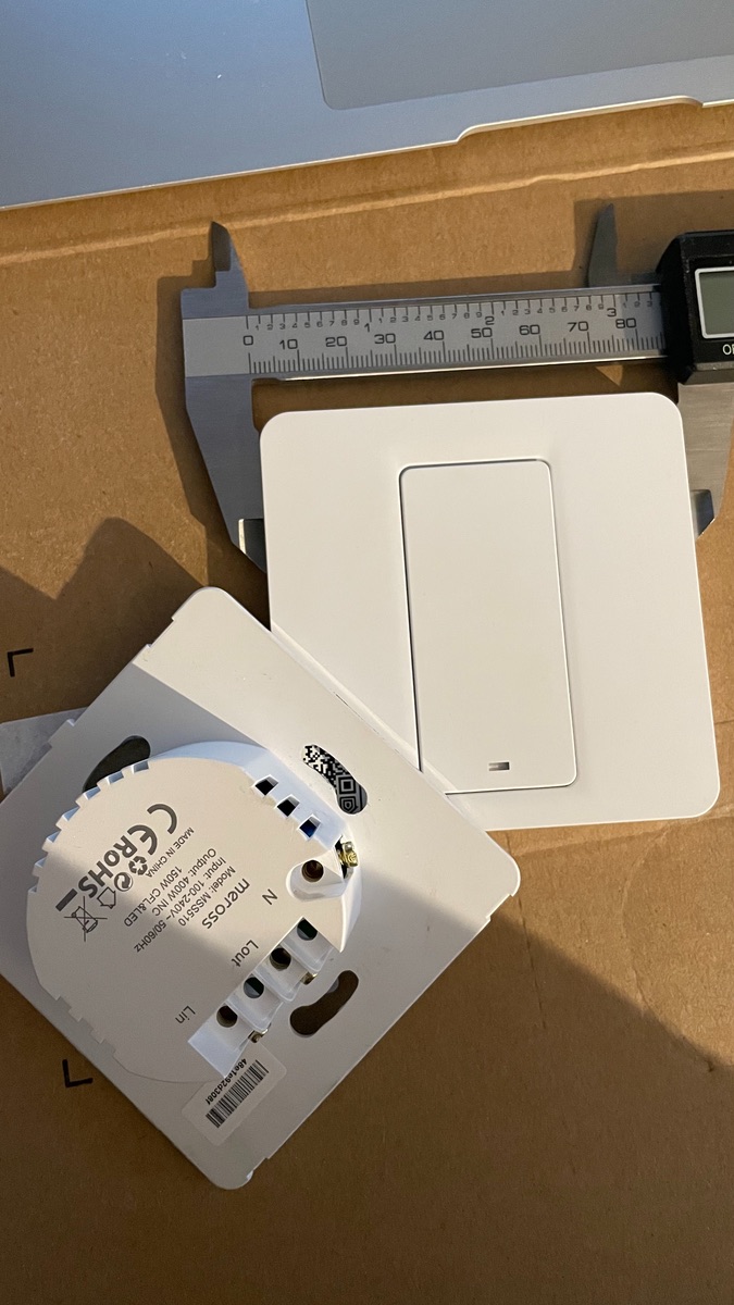

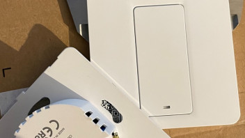

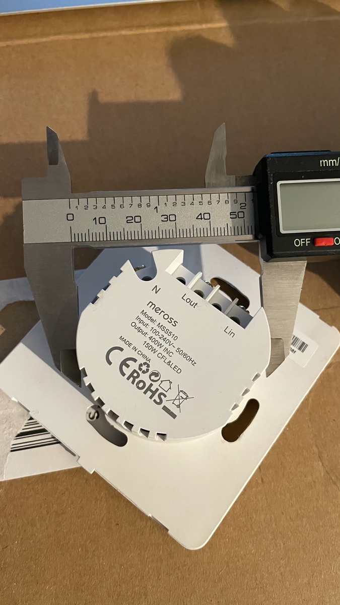

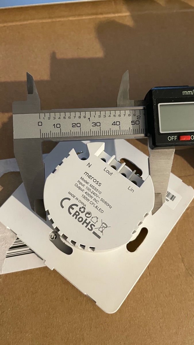

    Anbei mal ein paar Bilder zum Taster(habe nur den einen zum Testen da) vlt. kannst du damit etwas anfangen.
    Wenn ich kein Denkfehler hab, brauchst du in der Wand bzw. müssen die Dosen minimum einen Abstand von 4cm haben...

  • um deine frage zu beantworten.
    nein, 2 von den touchtastern passen bei dir nicht übereinander. ich hatte die gleichen schalter und wollte diese gegen die touchtaster austauschen. leider geht es nicht, da die beiden dosen zu eng aneinander liegen.
    das ist grundsätzlich ja immer der gleiche mist mit einzeltastern, die verkauft werden. wenn hersteller ihre maße ändern würden, so das solche taster in dosen mit herkömmlichen abständen passen würden, wäre alles super. wer hat schon nur einzelschalter in der wohnung/haus. ich jedenfalls bin bestrebt überall die gleiche serie zu verbauen, da es zu unprofessinell aussieht, mehrere serien zu verbauen...........meine meinung.
    leider muss ich die taster wieder retounieren, da ungeeignet :(

  • Servus,
    Wenn die bisherige Kombi in einem Rahmen sitzt bezweifle ich, dass aus deinem Vorhaben was wird.
    Der Standard Abstand zwischen Unterputzdosen beträgt 72mm von Mitte zu Mitte. Wenn du zwei einzelne Schalter bzw. Steckdosen nebeneinander setzten willst, benötigst du min.80mm Abstand von Mitte zu Mitte.
    Wenn du z.B. ne Hue Bridge am laufen hast, könntest du dich bei Livolo umschauen. Die haben Touch Schalter, Steckdosen usw. inkl. Mehrfachrahmen im Programm.
    Kein Backup, kein Mitleid :P
  • Mann muss sich auch einfach von dem Gedanken verabschieden, dass die Schalter von Meross, Aqara und Co. für den europäischen Markt gedacht sind, auch wenn sie teilweise "EU" im Namen haben. Das einzige was "EU" ist, dass sie die Elektronik auf der Rückseite nun teilweise in abgerundete Gehäuse packen (für unsere runden UP-Dosen) statt eckig lassen.
    Auf dem chinesischen Markt sind 86x86 mm das Standard-Maß und dort werden idR keine Rahmen verbaut. Deren Unterputzdosen sind auch eckig.
    Solche Schalter werden also nie zu unserer hiesigen Elektroinstallation passen, maximal bei Einfach-Rahmen. Aber spätestens bei Mehrfachrahmen macht unsere hier vorhandene Elektroinstallation und deren Normen einen Strich durch die Rechnung, weil UP-Dosen wie bereits von SmartHomeUser erwähnt den genormten 72mm Abstand haben.
