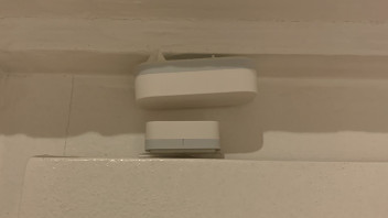

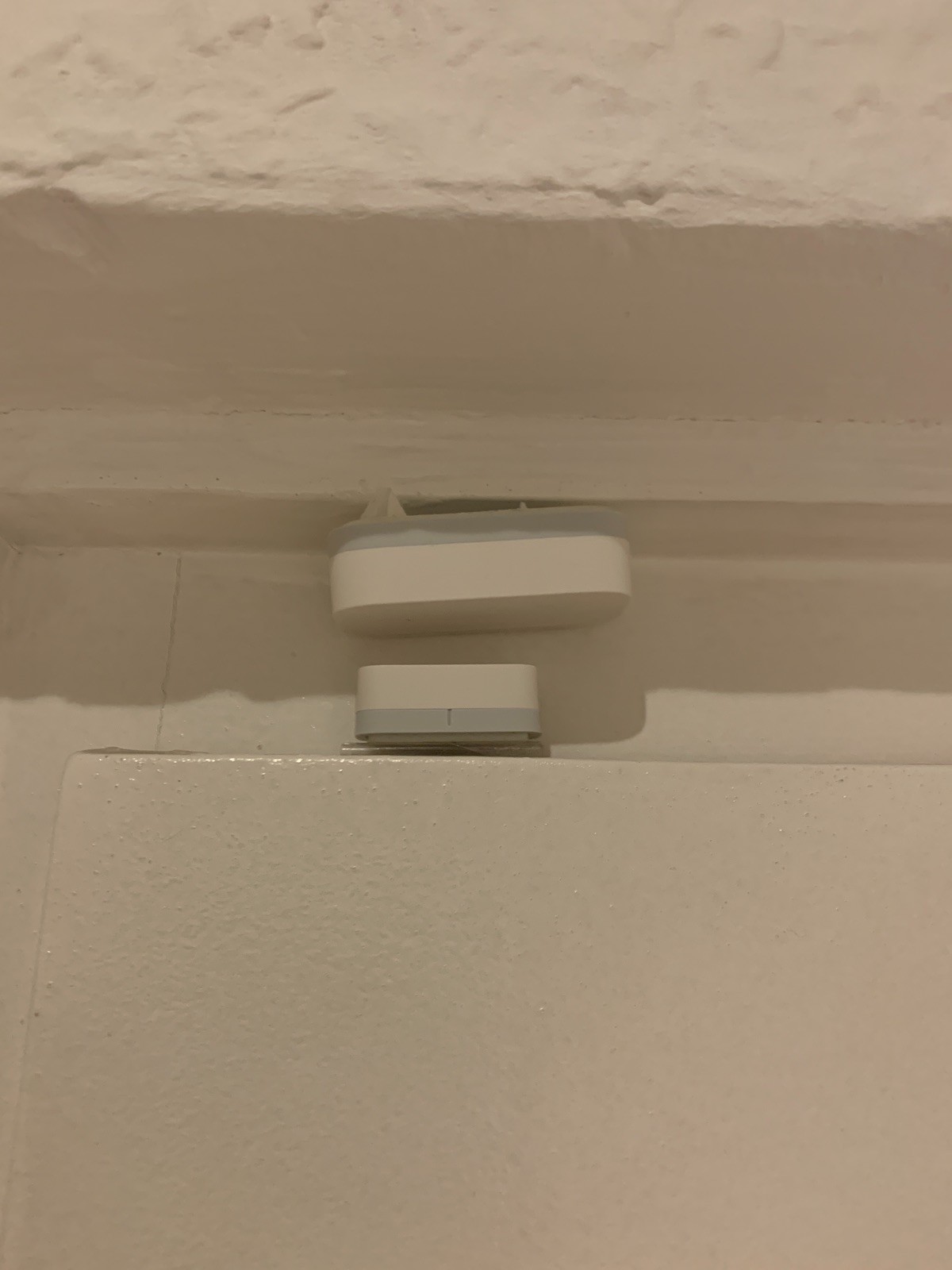

  • Das wird nicht klappen.
    In der Regel darf der Abstand nicht über 1cm liegen. Eher weniger um zuverlässig auszulösen.
  • Selber Schuld, wer freiwillig 34,99 EUR für einen(!) Fenster-/Türkontaktsensor hinblättert, wenn man von Aqara für das selbe Geld fünf bis sechs bekommt. Da braucht man solche "Einsparmaßnahmen" nicht. ;)
    Was ginge wäre, die Sensoren "seitlich" an die schmale Kante von den Fenstern zu kleben, anstatt "vorne" drauf. Aber ob das dauerhaft hält, ist fraglich. Ich weiß auch nicht wie dick die Eve Sensoren sind. Bei mit funktioniert das aber genau so an der Haustüre seit einem Jahr mit einem Aqara Sensor:
