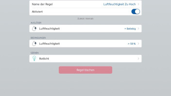

Ich habe mir ein Elgato Degree besorgt und wollte zum testen der Möglichkeiten ausprobieren, ob ich durch die Änderung der Farbe einer Lampe mir anzeigen lassen kann, dass die Luftfeuchtigkeit in einem Raum zu hoch ist.
Dazu habe ich also das Degree und eine Osram Smart LED Lampe im Schlafzimmer.
Habe in der Eve App eine Szene erstellt, in der die Osram Lampe rot wird. Dann eine Regel um zu sagen, dass wenn die Luftfeuchtigkeit über 59% steigt, die Lampe angehen und rot leuchten soll.
Teste ich die Szene über Home, geht die Lampe an und leuchtet rot. Aber selbst bei 63% Luftfeuchtigkeit im Raum, passiert nichts automatisch. ![]()
Geht das generell nicht oder muss noch ne andere Einstellung her?
Frage ich über Home die Luftfeuchtigkeit ab, zeigt er mir die an.
