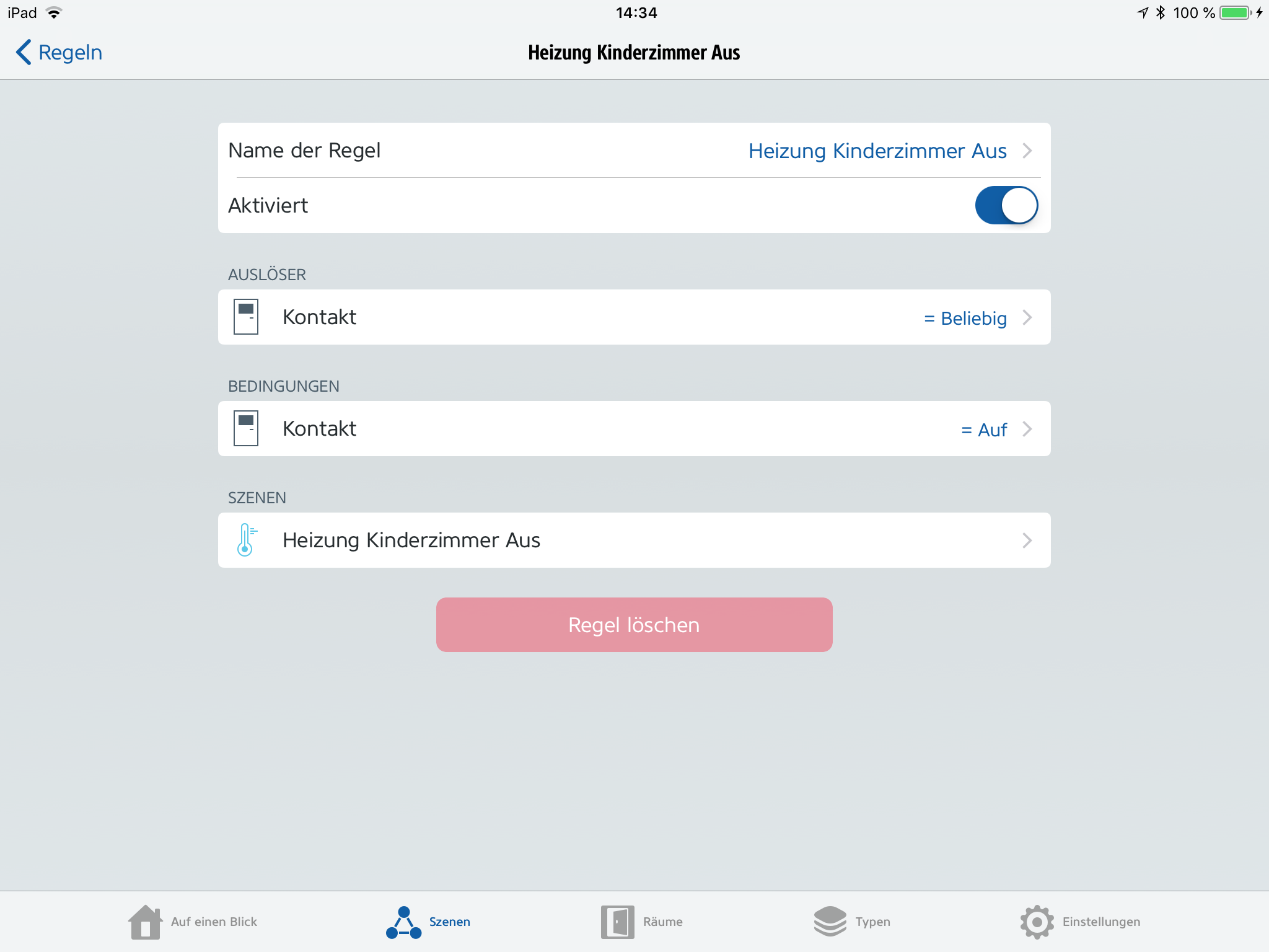

Neue Regel
1. Auslöser - Kontakt =Beliebig (Fenster)
2. Werte-Bedingung =Auf / Zu
3. Szene - Wohnzimmer (deine Namen)
Modus = Aus / Ein
Zeitplan = Aus / Ein (optional)

Die Eve App verlangt zwingend Szenen in Regeln. Du kannst die Regeln auch in Home erstellen, dann brauchst Du nicht zwingend Szenen, hier kannst Du Geräte auch direkt in Regeln ansteuern.
Nachteil: Es wird dann immer der Modus und die Temperatur geschaltet, in Eve-Szenen kannst Du da genauer eingreifen und zB nur den Modus schalten.
