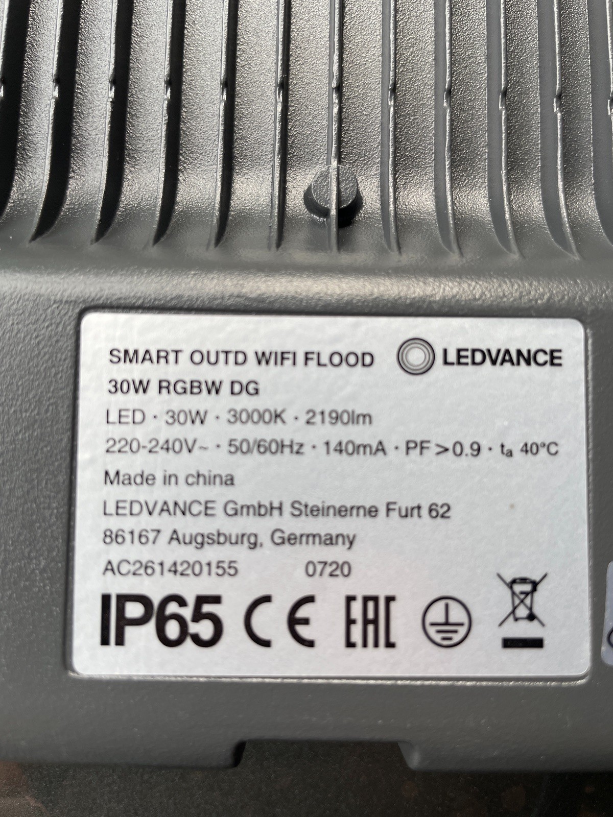

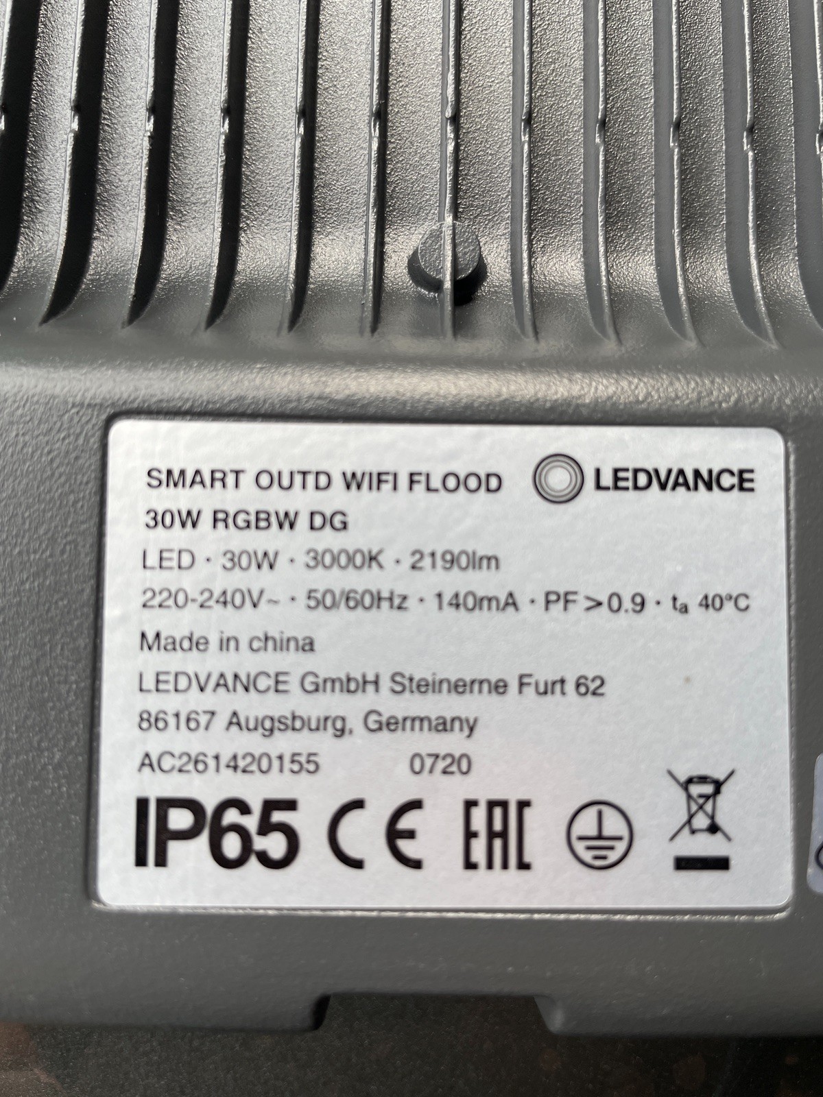

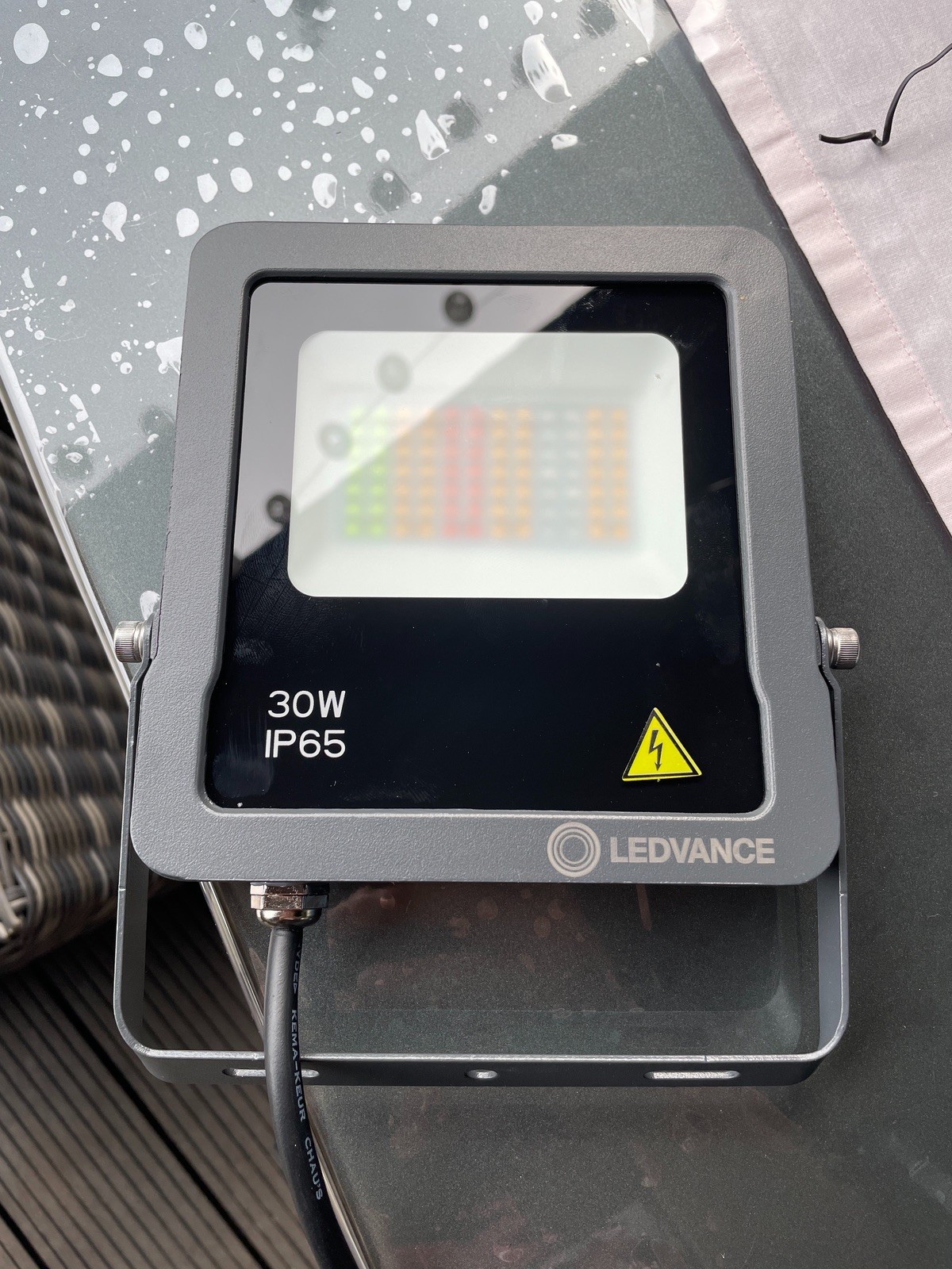

Ledvance 30W RGB WIFI Strahler in HK Nutzen
  • Soweit mir bekannt gibt es aktuell keine Möglichkeit, die Wifi-Versionen der Ledvance Geräte in Homekit zu bekommen.
    Mit Tuya und der Smart Life App könnte man es probieren, hat aber noch nicht so recht zum Erfolg geführt, siehe: https://www.reddit.com/r/homeb…_sylvania_ledvance_smart/
